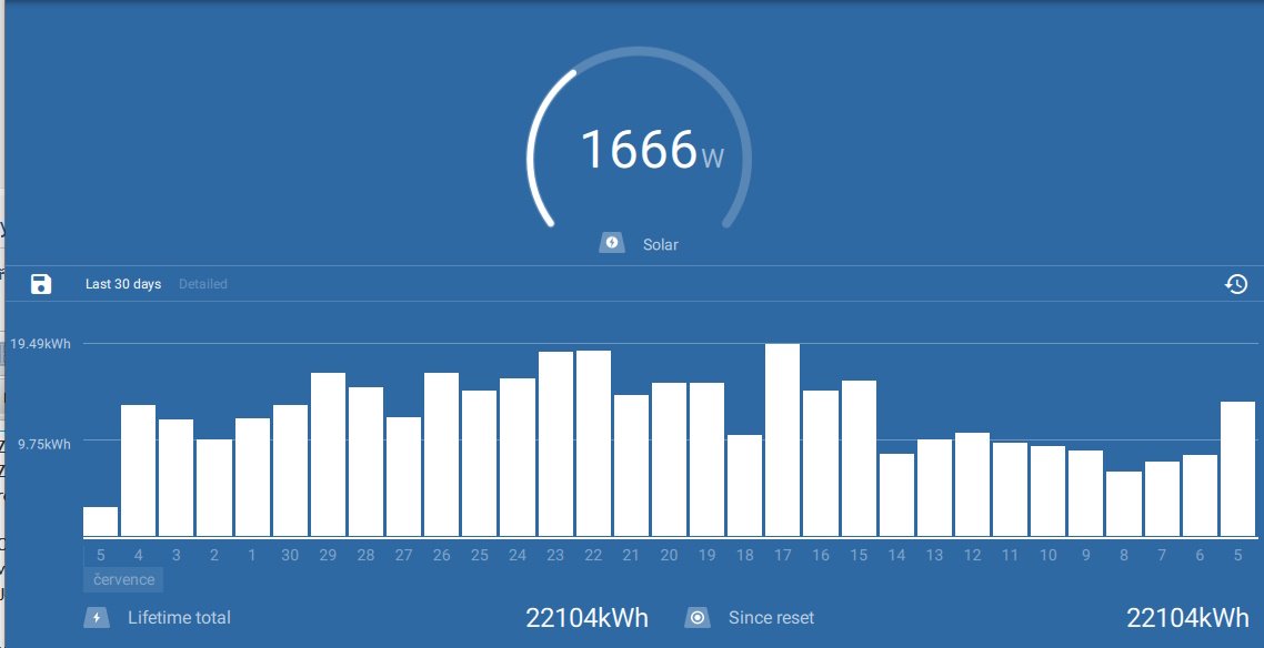

Jestlize vemu nahled do instalaci od Victronu ktere vidim ve VRM a nektere FVE sleduji desli dobu tak nejak neodchazeji..
.. A k tvemu obrazku viz vysse
Victrony špatně snáší přepínání stringů, které já potřebuju, Posilas screan regualtoru ktery ukazuje 10kWh. To jako nekdo znicil regulator v takovem case?
Jen pro predstavu z jedne FVE kdejsou dva regulatory.
Takze pro prestavu na teto klasicke 3F victron FVE proteklo pres dva regualotory ktere nejsou aktivne chlazeny 31928kWh energie. Regulatory typu 150/x
A ne a ne se nejak pokazit..

Normalni provoz reguloru pres den postupne nabiha napeti pak je v nejake pracovni oblasti a pak zas postupne schazi.. Zadne tvrde straty tam nejsou. to je pak onen vyklad toho ze to nic nevydrzi.
Jina FVE se 4 reglama .. A ne a ne ty regulatory znicit.. 32164kWh ze slunce ... Asi jsou provozovany normalne.
