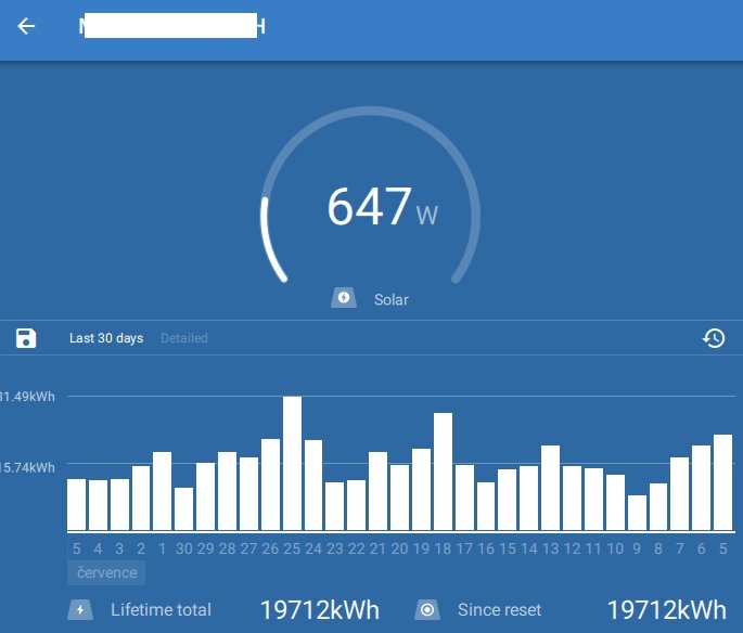

.. A k tvemu obrazku viz vysse
Victrony špatně snáší přepínání stringů, které já potřebuju, Posilas screan regualtoru ktery ukazuje 10kWh. To jako nekdo znicil regulator v takovem case?
Jen pro predstavu z jedne FVE kdejsou dva regulatory.
Takze pro prestavu na teto klasicke 3F victron FVE proteklo pres dva regualotory ktere nejsou aktivne chlazeny 31928kWh energie. Regulatory typu 150/x
A ne a ne se nejak pokazit..
Zaruka na dnes dodavane veci od Vic.. je 5let. Kolik ti montaznici posilaji pri standartni montazi zarizeni dle doporuceni vyrobce do opravy nebo reklamace ?
Osobne doma jiz nekolik let spinam bojler za menicem pres signal zregulatoru a vubec to nicemu nevadi. Driv ho nakopene prepeti nez nejak zatez do DC ktera ma byt umerna vykonu regulatoru .
Jestlize vemu nahled do instalaci od Victronu ktere vidim ve VRM a nektere FVE sleduji desli dobu tak nejak neodchazeji..

Odesel jeden regualator diky prepinani panelu za provozu. Realny popis situace se stejne nedozvime. (Regualtor byl porovozovan v nestrandartnim provozu ktery nekdo povazuje za standartni). Dozvime se jen ze kvalita vyrobku sla dolu .. Regulator je na reklamaci. Udajene to budou resit v Holandsku. Nevim co tam budou resit. Podle toho kolik je ted instalaci FVE v CR co jen sleduji co prochazeji kolem mne a vidim obraty prodanych regulatoru ve velkoobchode tak se moc nedomnivam ze to bude nekdo resit zevrubne.. Proste to mozna vymeni kus za kus a jede se dal. Cela epizovda. Spise mne zajima to plosne selhavani regulaotru a pokles kvality. Odkdu se cerpaji tyto informace. Jestli se mam obavat ze to kolem mne zacne padat jak hrusky.
