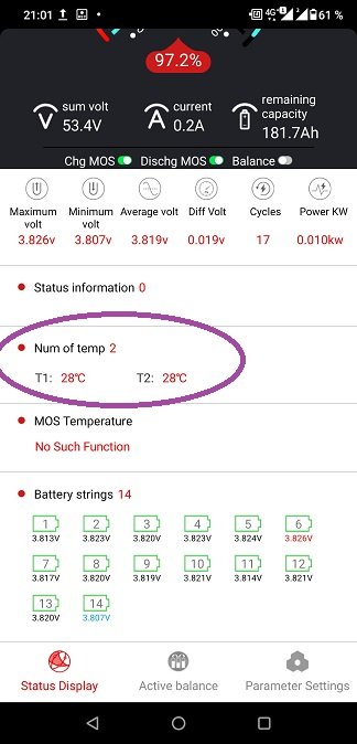

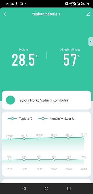

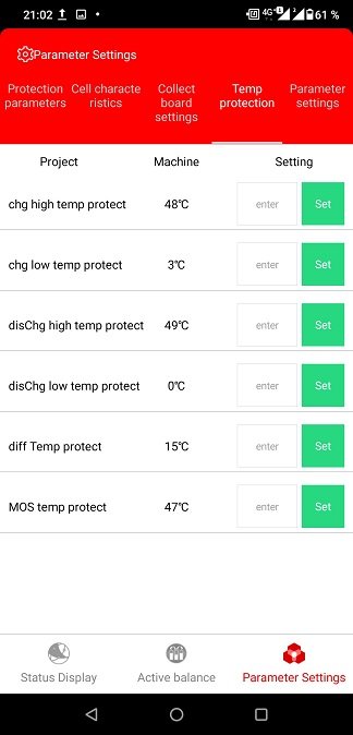

Ono je hodně fajn, že i ty BMSka mají tu teplotní ochranu. A nejen BMSka, ale v případě DALY i ty Comm boardy, Takže může být zapojeno až 6 teplotních čidel, které hlídají teplotu baterií. V případě Li-ionek LG se dá využít vnitřních čidel (2x), což je taktéž moc fajn. Teplota se snímá zevnitř baterie i z venku. K tomu samostatně teploměry s hlášením na mobil při překročení nastavené teploty (TUYA) a případně i nějakou akci skrze relátka.
To vše je fajn. Jen mě nejvíce děsí ten vnitřní zkrat. Ten se fakt nedá vypozorovat Na druhou stranu, koupil jsem dost packů, abych ty baterie nezatěžoval a jen je velice mírně šudlal.
I teď na léto jsem jejich pracovní rozsah zúžil na 48-54, což je nějakých 35-70%, takže pokud zkrat, tak dozajista ne kvůli přetěžování.

Nová baterka a hned to máš trochu rozjetý.Dotáhni si znovu všechny kontakty.Já mám při takovém proudu na 3 roky starých bateriich a plných 400cyklech rozdíl do 0,002V.Mogul píše: ↑pát čer 28, 2024 9:23 pm Ono je hodně fajn, že i ty BMSka mají tu teplotní ochranu. A nejen BMSka, ale v případě DALY i ty Comm boardy, Takže může být zapojeno až 6 teplotních čidel, které hlídají teplotu baterií. V případě Li-ionek LG se dá využít vnitřních čidel (2x), což je taktéž moc fajn. Teplota se snímá zevnitř baterie i z venku. K tomu samostatně teploměry s hlášením na mobil při překročení nastavené teploty (TUYA) a případně i nějakou akci skrze relátka.
Screenshot_20240628-210209933.jpg;Screenshot_20240628-210126222.jpg;Screenshot_20240628-210515863.jpg
Kolik maš na odpojení BMS při rozdílném napětí článků?? Já mám 0,2V a stejně by ta BMS nepoznala ,že se něco děje pozdě.

Nejsou to nové baterie. Pouze nové BMS počítající od svého prvního spuštění Bůh ví, kolik ty baterie mají nalítánoFranta2776 píše: ↑pát čer 28, 2024 9:46 pm Nová baterka a hned to máš trochu rozjetý.Dotáhni si znovu všechny kontakty.Já mám při takovém proudu na 3 roky starých bateriich a plných 400cyklech rozdíl do 0,002V.
Nicméně díky tomu aspoň vím, kolik s tím nalítám já, než to chytne
Rozdíl mám na 0,4V. Rozjeté je to proto, protože balancuji až od 3,6 při rozdílu 0,04V, takže ta doba pro balancování je dost krátká. Jde o rozptyl pouhých 0,28V kdy může balancovat.
