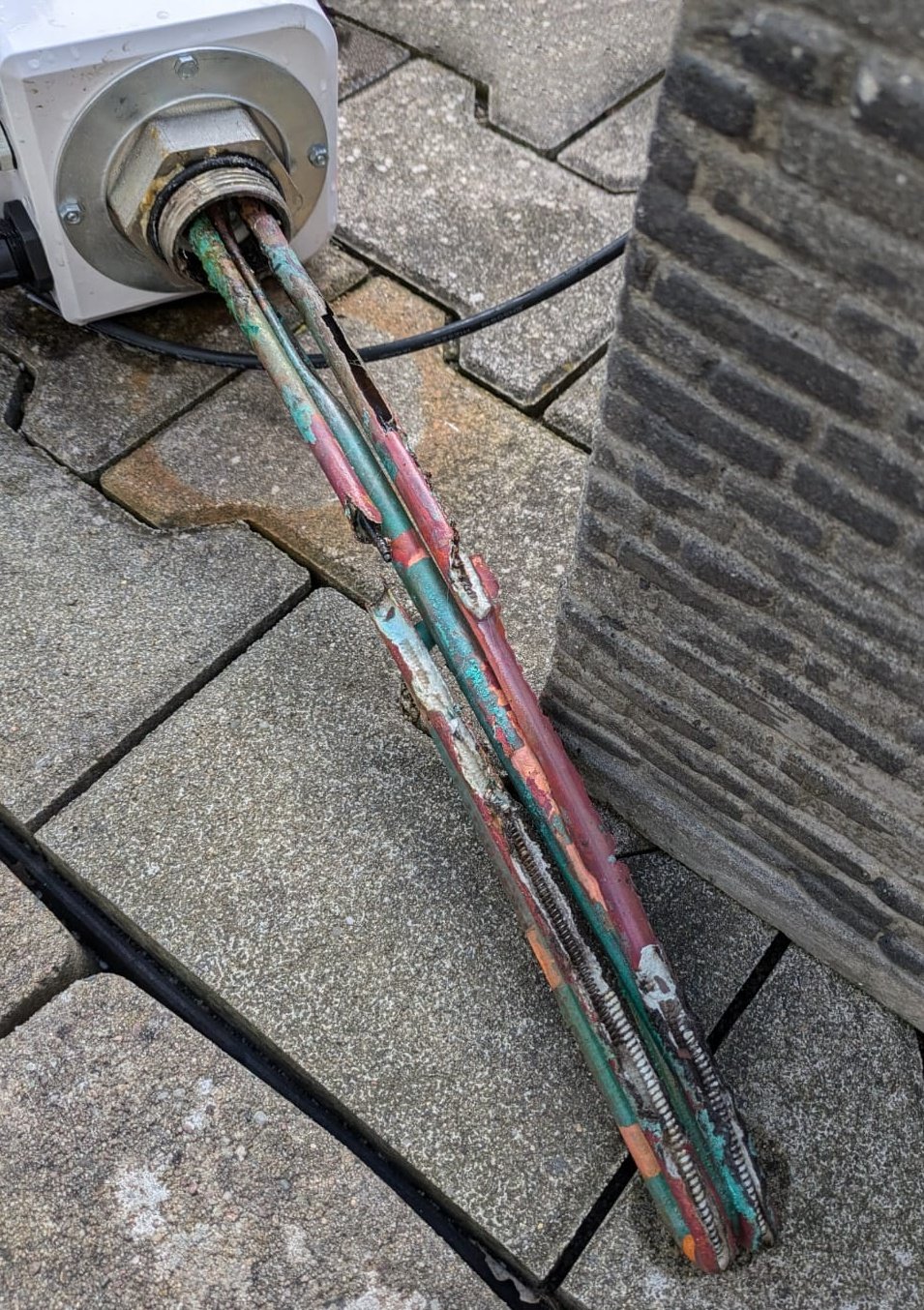

Do ,, plna " není ideální ani u mokré a ani u suché spirály - snižuje to životnost, od nějakých teplot rychleji degradují materiály, tvoří se různé povlaky, podle chemie vody atd...
Někdy se vyplatí přepínání, jindy cirkulace...
Takhle může dopadnout mokrá spirála, která jede nějaký čas - tzv ,, na plno "

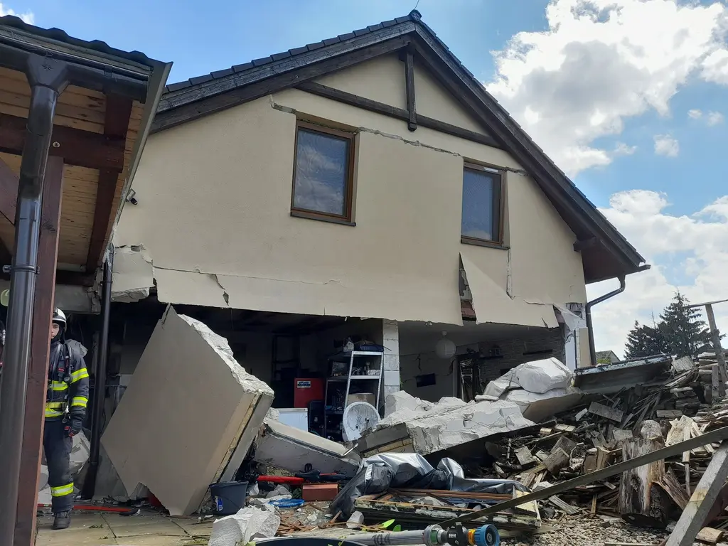

https://www.novinky.cz/clanek/krimi-vyb ... e-40477808
Jak je to tak schválně napsané ... Žádný kouř, popel, očouzení, nic. Tohle byl s největší pravděpodobností přehřátý bojler. Ani baterky tohle neudělají.
- Příspěvky: 5181
- Reputace:1037
Re: Ohřev bojleru
Třeba jel na olověné baterie a vyrobil dostatek vodíku.
- Příspěvky: 4271
- Reputace:976
Re: Ohřev bojleru
A zase tá diskusia... My sme fakt národy všeumelcov, od elektriky cez hokej, futbal, politiku a vôbec čokoľvekcipis píše: úte čer 25, 2024 5:57 pmhttps://www.novinky.cz/clanek/krimi-vyb ... e-40477808
- Příspěvky: 2971
- Reputace:430
Re: Ohřev bojleru
Neumím si to představit jak by se to mohlo stat. Bez pojistnýho ventilu ? Bez termostatu ? A odešli ?cipis píše: úte čer 25, 2024 5:57 pmTohle byl s největší pravděpodobností přehřátý bojler. Ani baterky tohle neudělají.
Pak to ale asi není fotovoltaika ale instalater - nebo oba dohromady.....
Nebo jak by se něco takového mohlo stát ?
Asi mám malou fantazii.... Vždyť tam vidím nejméně 30cm Ytong...
Ta zeď měla v celku do štítu víc než tunu... + zatížení střechy
Tam je to rozházený jak kdyby to byl barák z kartonových krabic.
Nikde nevidím panely, ani háky, ani zbytky, nic.....

No nevím, uvidíme jaké budou další informace. Mě to ohřívá boiler necelé dva roky a zatím bez jediné poruchy. Boiler ohřívám co dovolí termostat cca max 70 stupňů. Ale je pravda že z pojistného ventilu neustále kape až teče. To musela být jeba, jak prase....

Podle satelitního snímku to vypadá, že panely jsou na pergole za domem. Z fotek je vidět, že to odnesla nejvíc severní strana, tam byla asi technická místnost. Bojler nebo vodík?

Takový bordel by špíš zvládla nezastavitelná termika, to by u spirály musela selhat i tepelná pojistka
Na třetí fotce je napravo něco, co připomíná termický panel
ale vypadá to, že to bylo na vnitřní zdi v baráku

Na sousedním fóru je odkaz na sousednější fórum, kde se vyjadřoval soused... je tam i odkaz na fotomapu. Stručně, fototermika tam nebyla, na kůlně za domem byly nabastleny panely. Přímo na domě nejsou vidět zbytky FVE, protože na hlavní budově žádná nebyla. Z domu šel před výbuchem kouř. Spekulace je, že tam bylo olovo
