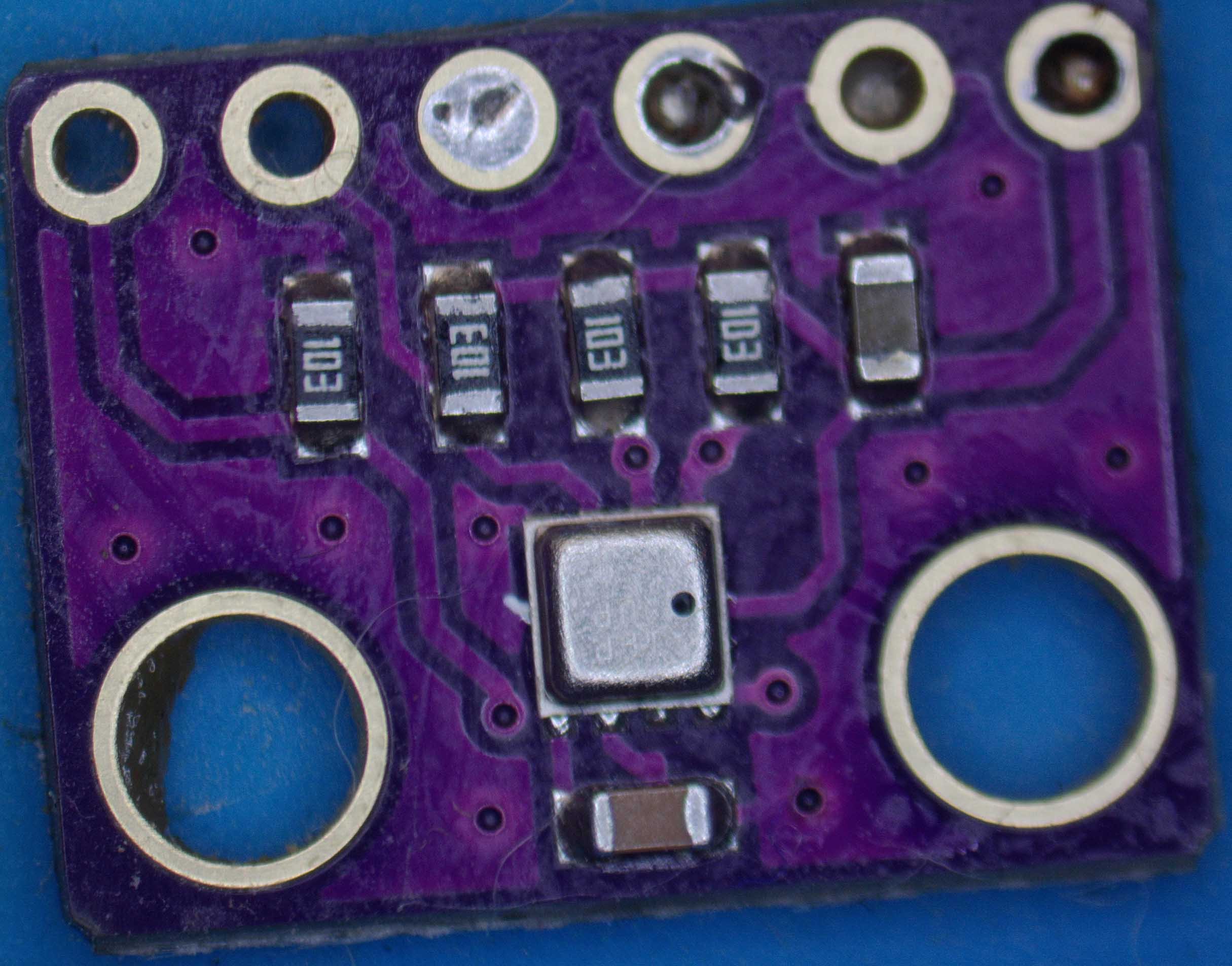

Len BME2xx potrebuje nezakryť otvor - ten býva občas prelepený teflónovou páskou, obdoba goretex membrány.

Propustná membrána by to trochu chránila, ale já tam asi nic nemám: Na krátkém videu naopak vidím, že si tam udělal pokojíček nějaký brouk a ještě se navíc drze podíval do mikroskopu. Musí být pěkně hubený, ten otvůrek je malý i pro mravence: Pro ověření jsem modul BME280 prohodil s jiným a oba ukazují stejně. Brouka tam ale nechci, budu muset vymyslet jestli to přelepit nějakou šusťákovinou.

Pěkný hi-tech hmyzí hotel

Jo. Ale když tam bude tancovat, tam všude kolem bude lítat barometrický tlak nahoru dolů a nám z toho budou zaléhat uši.

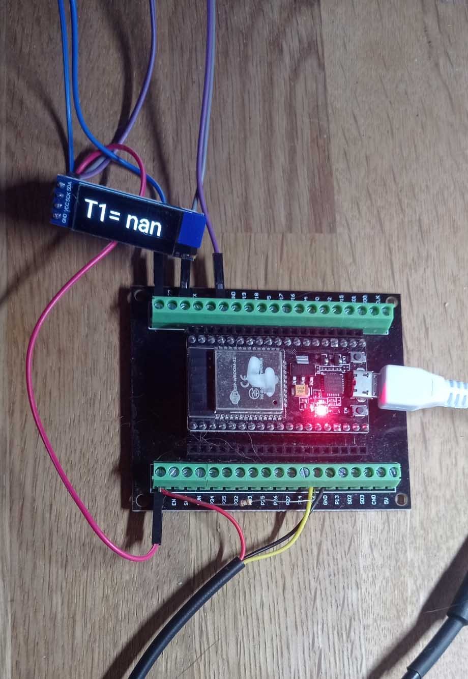

Podařilo se mi bricknout modul esp32 na kterém si trénuji než něco použiji jinde. Poslal jsem do něj z HA přes OTA vadnou binárku (vada byla asi v tom, že jsem nastavil jako one_wire i porty, které jsou potřeba pro (dokončení) fleshování). A teď se nedaří tam poslat jiný soubor. Vše vypadá v pořádku, pošle se, ale asi nezapíše a v modulu stále běží ta vadná binárka.
Modulem jsem vyčítal teploty z čidla dallas DS18B20 a zobrazoval je na oled displeji. Až do včerejšího update esphome, který přestal dallas podporovat. yaml jsem upravil, namísto dallas se používá one_wire, ale ani pak to nefungovalo.Ta vada se asi vyskytuje i jinde.
Než jsem to zjistil, tak jsem hledal chybu u mě a modul při zkoušení různých variant bloknul.
Nejde ani reset do továrního nastavení dle factory reset esp32 kde jsem šel variantou pomocí WebSerial.
Odevzdat do elektroodpadu, nebo zkoušet dál? Pomůže najít a natvdo nastavit daný pin/piny na požadovanou hodnotu pro flešování?

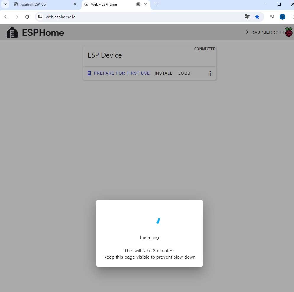

Dle esphome zvolím už ze zoufalství "Prepare your device for first use"
a předpokládám, že se vše přepíše do nějakého počátečního stavu. Vše probíhá tak, jak má: dokonce dostanu i oznámení, že je vše v pořádku: Ale i po restartu (vypnutí a zapnutí napájení) stále běží vadný starý program, což vidím v logu: Možná něco dělám špatně, ale netuším co.

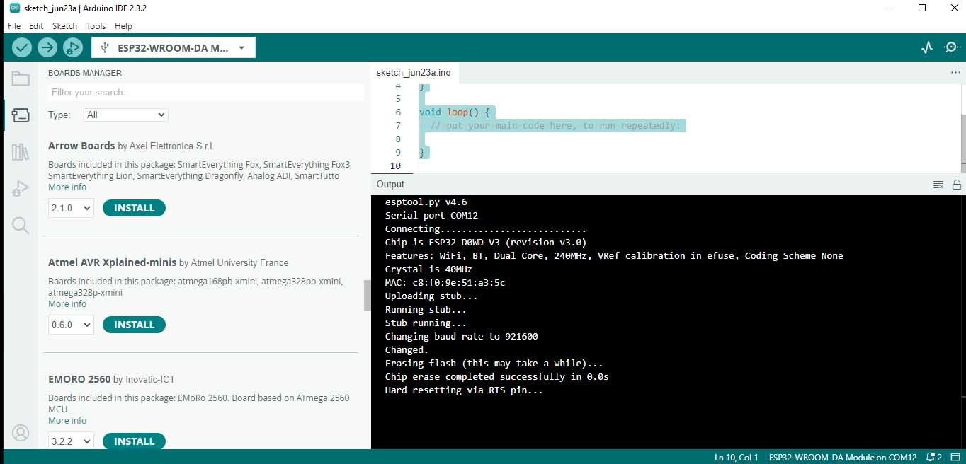

Tak jsem do arduina doinstaloval podporu pro novější desky a ani v něm nejde factory reset - na "Hard resetting via RTS pin ..." se to zastaví: A stejně jako před tím je divné, že pro výmaz flash hlásí tak krátkou dobu (0.0s).

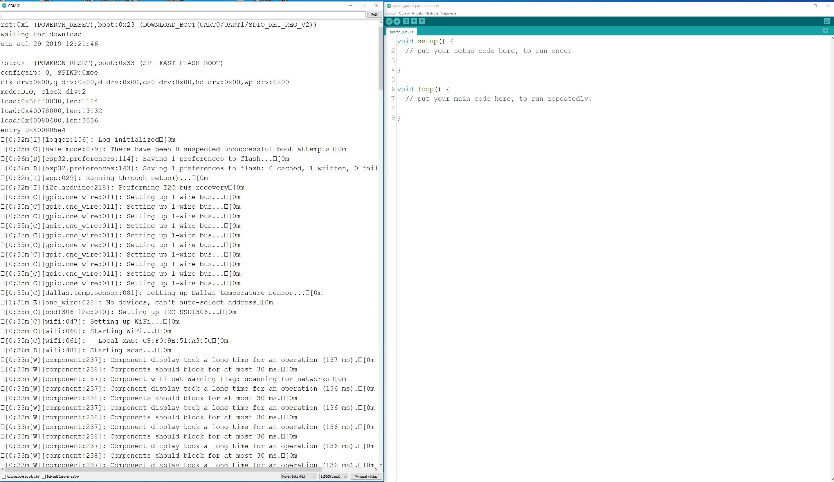

Máš tam špatnou přenosovou rychlost.
Jinak otevři konzoli a připoj toesp a drž tlačítko boot co to bude psát po tom resetu.

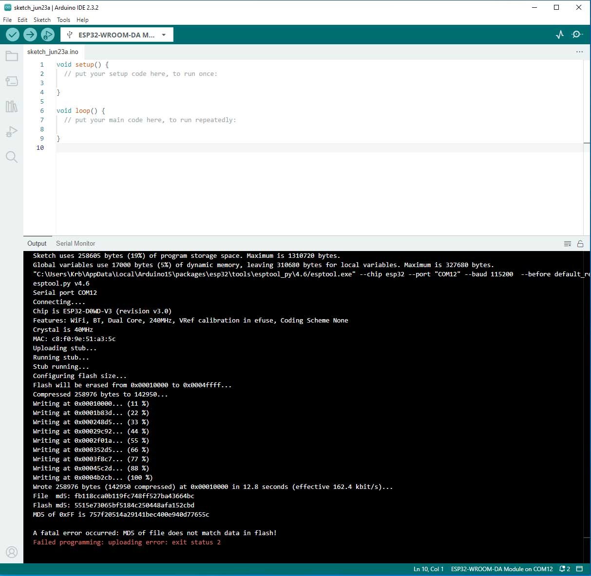

Po resetu naběhne ten starý a závadný program. Po stisku obou tlačítek a uvolnění jednoho čeká modul na flešování. Tedy vše tak, jak má být. Flešování i ukazuje že probíhá, když zvolím, že má nejprve "Erase all Flash before Sketch upload", tak i napíše, že Flash bude smazána. V jiných programech na flešování to skončí bez nějaké chybové hlášky, u Arduina to skončí chybovou hláškou: A ten vadný program je stále v modulu a běží.

Jak říkám otevři konzoli v tom ide a resetni to esp a drž tlačítko a mělo by to vypsat nějakou hlášku a budeš vědět že komunikace je OK.
Podle mě hapruje komunikace......
Skus si pohrát s nastavením převodníku a vyskoušet jiné rychlosti. (9600)

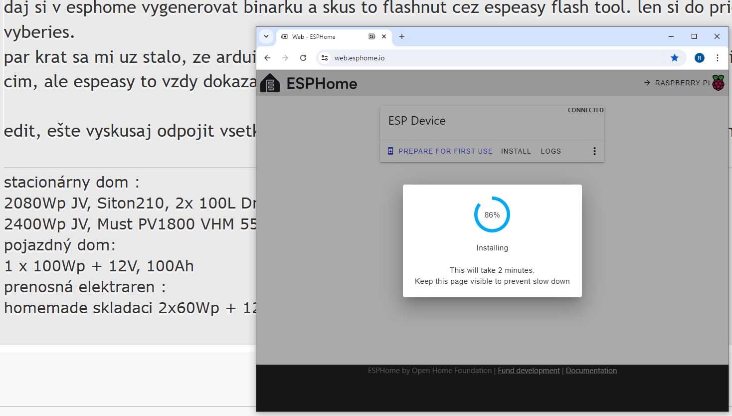

daj si v esphome vygenerovat binarku a skus to flashnut cez espeasy flash tool. len si do priecinka nakopcis svoju binarku a tu potom vyberies.
par krat sa mi uz stalo, ze arduino ide a ani esp home nechcelo prepisat povodne data. neviem ci to ma suvis s bootloaderom, alebo s cim, ale espeasy to vzdy dokazalo flashnut.
edit, ešte vyskusaj odpojit vsetko od toho esp a az potom flashnut. niekedy to s pripojenymi periferiami skratka nejde.

Jestli tomu správně rozumím, nesouhlasí hash obsahu flash-e a hesh vygenerovaného binu. Je otázkou jestli dojde k vymazaní flashe, zřejmě ne. Přes Esptool zkontrolovat její stav a zkusit factory reset

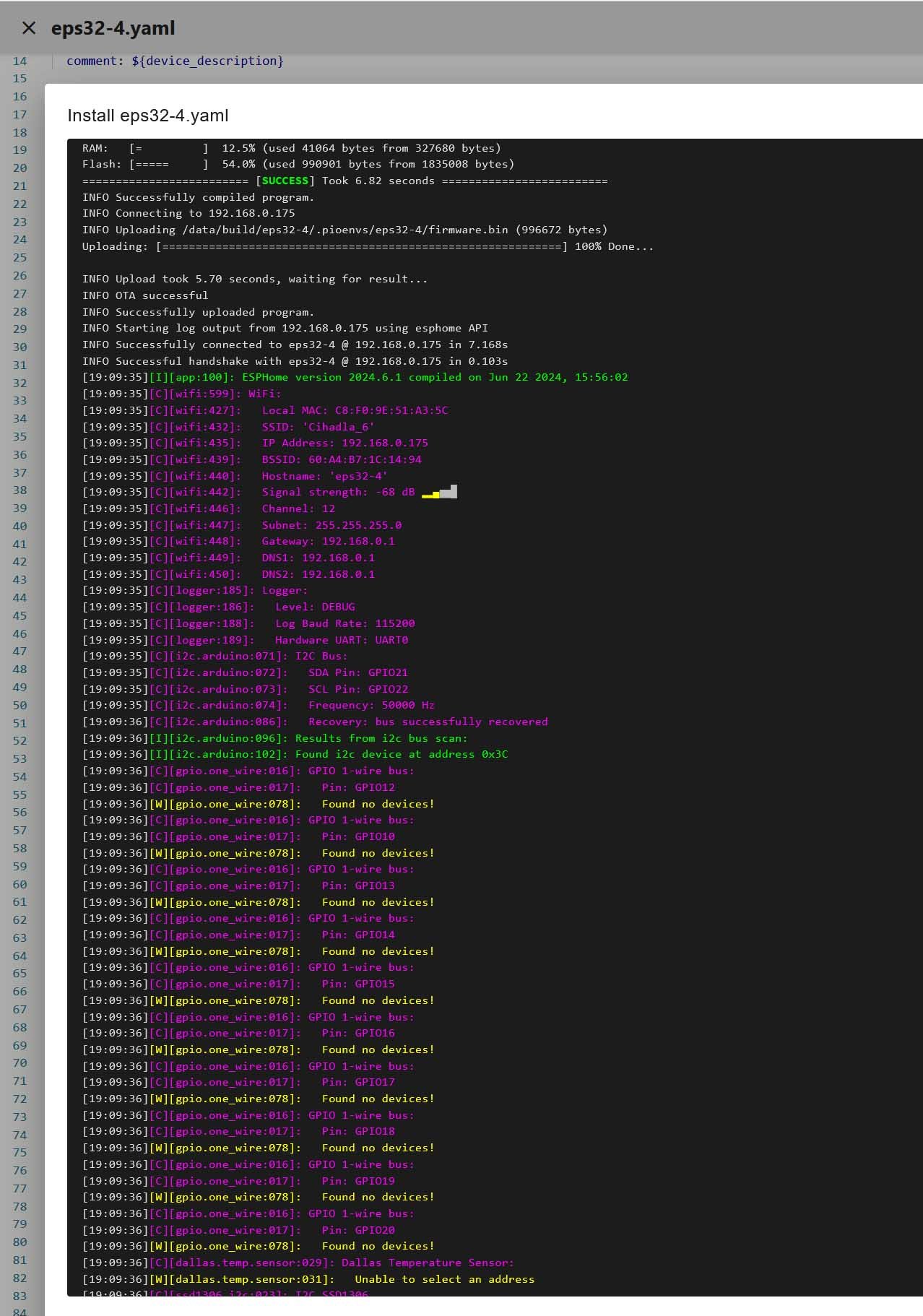

Komunikace - V sériovém monitoru Arduina je komunikace v pořádku. Jak když čeká na flash, tak když po resetu vypisuje běh z toho vadného programu: Binárku vytvořenou v Home Assistant (ale klidně i staženou pro daný modul odjinud) flashnu - zkoušel jsem několik prostředků a zahlásí že je to v pořádku, ale přitom se to nezapíše a zůstane tam ten vadný program: Není problém zkompilovat jinou binárku a poslat ji tam z Home assistant přes wifi OTA - opět vše proběhne bez chyby, nový program se dostane do modulu, ale následující log je zase z toho vadného programu:

obcas se stane ze se esp modul, sam espchip nebo pridruzena flashak podela a je to na zahozeni. U vetsiho zarizeni vymenit wroom a u takhle male desky se to vyplati zahodit cele. Pokud jina jede se stejnym kodem, a tahle ne, je to na vyhozeni. Uz jsem se takhle tady navztekal taky s par deskama.
