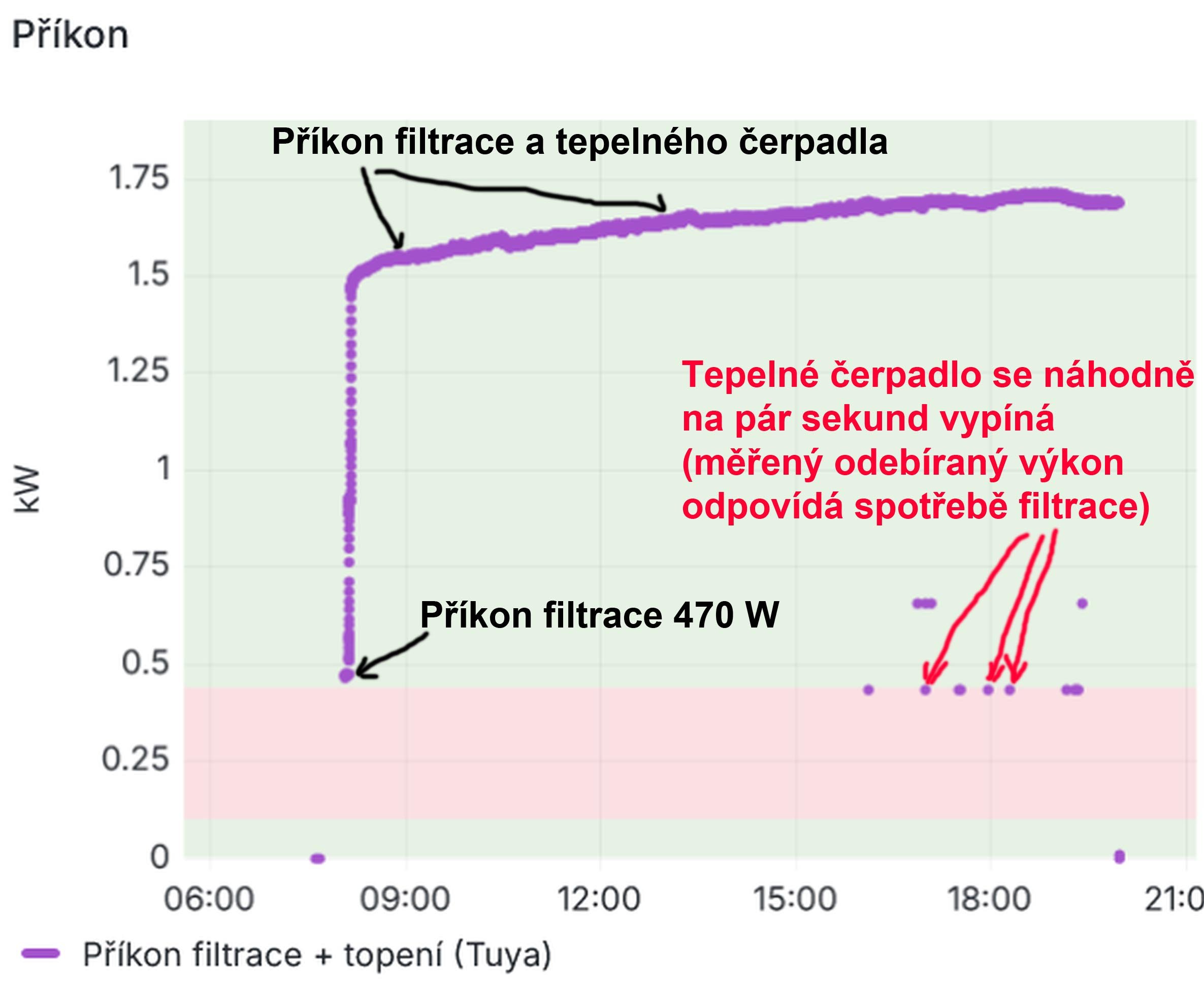

Sledovali jsme polární záři a tak jsem nezaplachtoval bazén. Tím mohu porovnat vliv přikrytí hladiny na noční ochlazení vody v bazénu: Elektřiny je nadbytek, takže následující den se bazén ohřeje, ale trvá to dlouho, zhruba 1 st.C za jednu hodinu, takže příjemně teplá voda by byla až navečer. I proto je důležité bazén přikrývat.
U tepelného čerpadla už od začátku jeho provozu sleduji náhodné sekundové výpadky odběru. Netuším, jestli se jedná o přípravu na závadu, reakci na nějakou nekvalitu napájení z měničů, chybu čínského programátora, nebo normální stav: Čerpadlo je invertorové, ale zdá se mi, že pro ohřev bazénu to je zbytečnost (akorát, že se možná už ani jiná nevyrábějí). Bazén má tak velkou tepelnou kapacitu, že čerpadlo běží velmi dlouho na plný výkon, pak se vypne i na 2-4 hodiny než teplota poklesne.

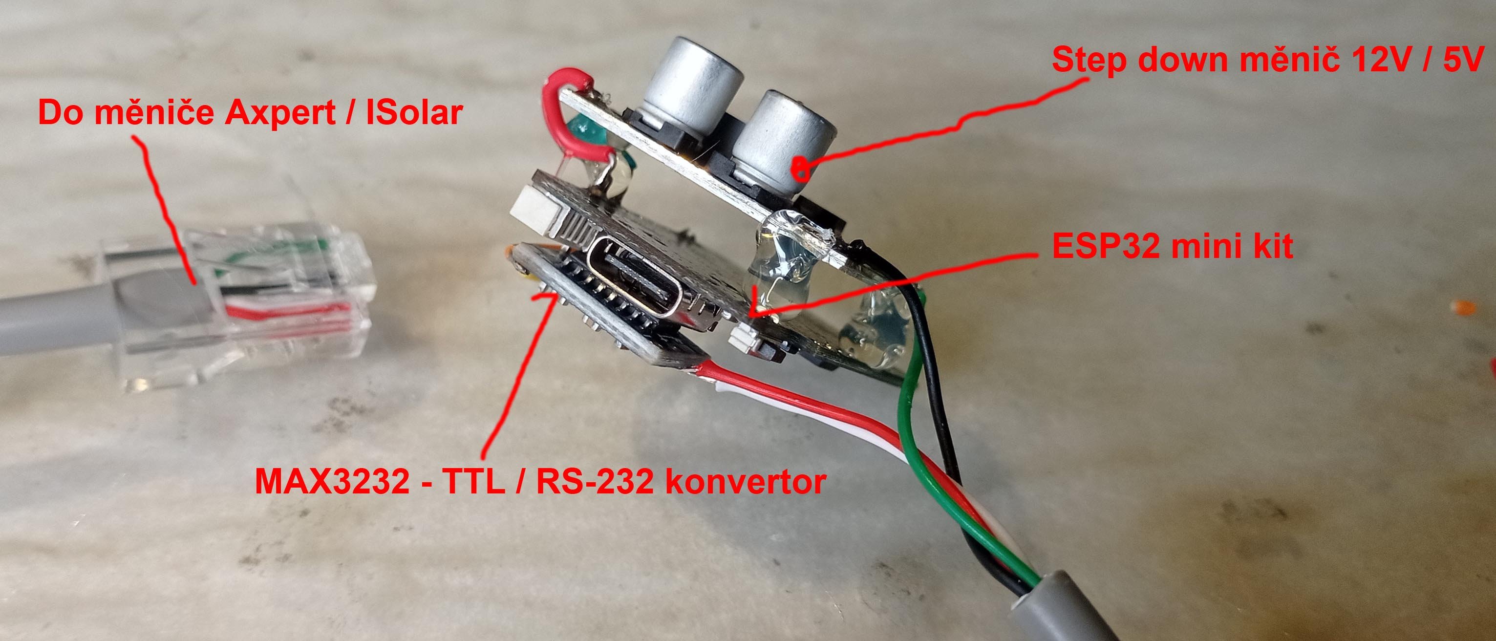

Pro lepší integraci regulátorů do HA jsem začal připravovat podle esphome pro pipsolar/Axpert/ISolar potřebné mezikusy.
Jde to udělat i celkem malé, kde je DC/DC měnič, převodník signálu a esp32. Tavnou pistolí to získalo potřebnou tuhost.

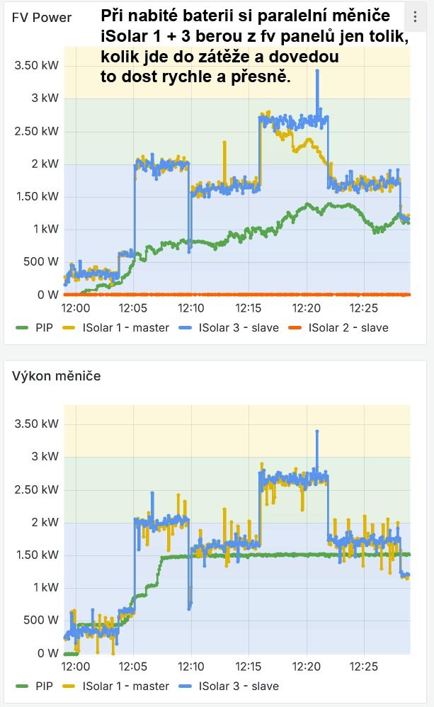

Když mám ty čtyři měniče v HA, tak už je možné odhadovat, jak asi fungují. Odhaduji, že u těch vysokonapěťových je na DC bus (cca 380V) připojen
1. mptt regulátor,
2. obousměrný? DC/DC měnič z/do baterie a
3. DC/AC měnič 380DC/230AC.
Mptt regulátor je nastaven na vyšší napětí než měnič z baterie a proto je při dostatku solární energie napětí na této sběrnici vyšší (cca 390V) a tato sběrnice není napájena z baterie.
Pokud AC střídač odebírá z této sběrnice více než je schopen mppt regulátor dodat, napětí na sběrnici poklesne pod cca 370 V a tím se spustí nabíjení sběrnice měničem z baterie.
1. mptt regulátor,

Ano, obousmerny, ve smeru z BUS do batrie je zarazen jeste pred DC/DC menicem buck convertor, ktery slouzi pro regulaci velikosti nabijeciho proudu do baterie a zejmena pak plni funkci zastaveni nabijeni pri prechodu do float rezimu. DC/DC menic ma pomer zhruba 8:1. Tedy mas-li na baterii napeti treba 50V, tak BUS ma 400V.
Ty hranice napeti pri kterych se nabiji nebo vybiji nejsou konstantni, ale jsou dane napetim baterie a pak tim pomerem nasobeni DC/DC menice. Pokud jsou baterie jiz ve floatu a nebo v omezeni nabijeciho proudu, tak napeti na BUS zacne stoupat nahoru. Pokud dosahne hodnoty 470V, tak MPPT regulator opusti bod maximalniho vykonu, zacne menit svuj duty cycle spinacich prvku a posouva napeti na PV vstupu nahoru a snizi odber vykonu z panelu.rva píše: sob čer 01, 2024 3:17 pmMptt regulátor je nastaven na vyšší napětí než měnič z baterie a proto je při dostatku solární energie napětí na této sběrnici vyšší (cca 390V) a tato sběrnice není napájena z baterie.
Nektere implementace menicu mivaji problem s regulaci toho Buck convertoru mezi BUS a DC/DC menicem a maji pomalejsi nabehy nabijeni do baterie zejmena v situace dojde-li prudce k poklesu zateze na AC vystupu menice. Signal pro buck convertor generuje control board a toto chovani je ovlivneho verzi FW na control boardu.
