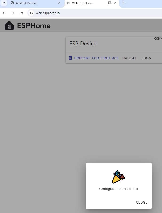

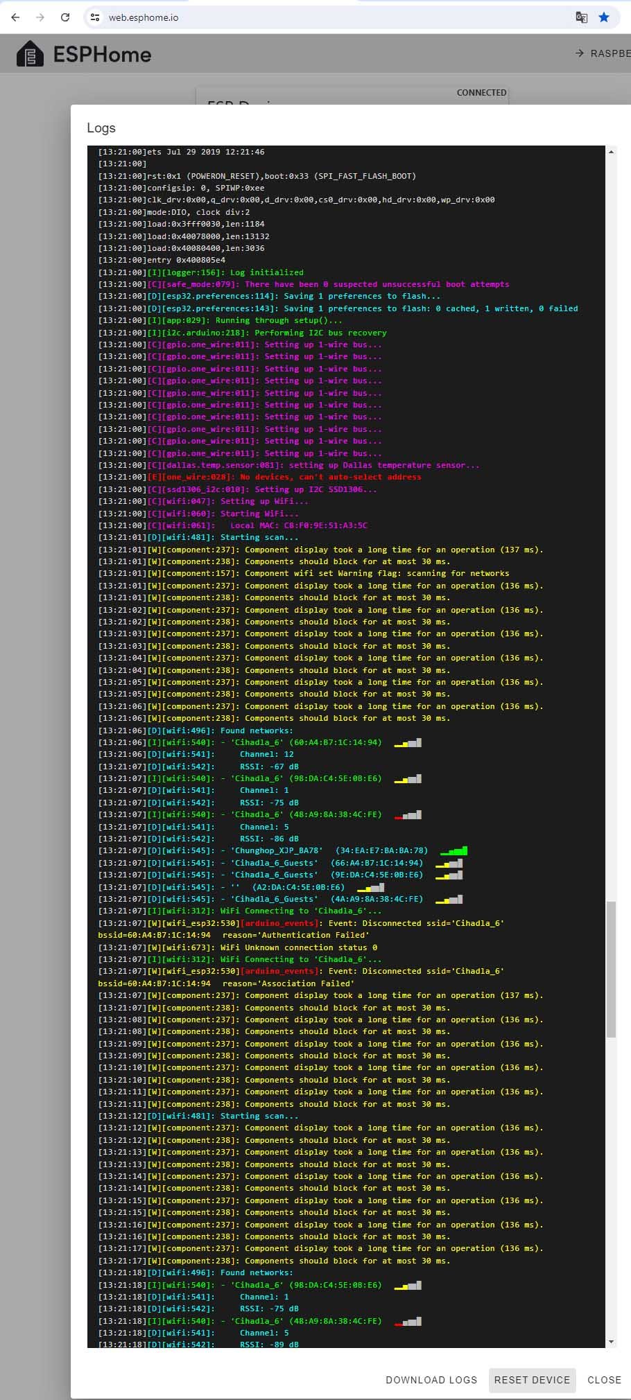

Připojím USB kabelem tak jak vždy, když ještě nefunguje OTA.
Dle esphome zvolím už ze zoufalství "Prepare your device for first use"
a předpokládám, že se vše přepíše do nějakého počátečního stavu. Vše probíhá tak, jak má: dokonce dostanu i oznámení, že je vše v pořádku: Ale i po restartu (vypnutí a zapnutí napájení) stále běží vadný starý program, což vidím v logu: Možná něco dělám špatně, ale netuším co.

Komunikace - V sériovém monitoru Arduina je komunikace v pořádku. Jak když čeká na flash, tak když po resetu vypisuje běh z toho vadného programu: Binárku vytvořenou v Home Assistant (ale klidně i staženou pro daný modul odjinud) flashnu - zkoušel jsem několik prostředků a zahlásí že je to v pořádku, ale přitom se to nezapíše a zůstane tam ten vadný program: Není problém zkompilovat jinou binárku a poslat ji tam z Home assistant přes wifi OTA - opět vše proběhne bez chyby, nový program se dostane do modulu, ale následující log je zase z toho vadného programu:
