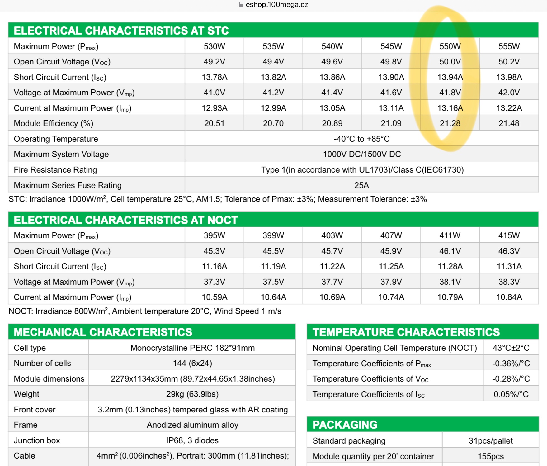

1) Pokud je Voc panelu =50,0V dle datasheetu, když budou 2 panely vodorovně (na ploché střeše), tedy neideální osvit, myslíte, že by to mohlo v zimě přesáhnout 100V? Uvažují, že v zimě, když jsou nízké teploty, a stoupá napětí, no tak je slunce hodně nízko, tedy velký úhel … Když říkáte že je v tom victronu relé, Tak jak se zase nahodí? To musím rozpojit panel?
Panel uvažuji tento - kus za 2k5 s DPH https://www.i4wifi.cz/cs/273603-xtend-s ... 4-hc-b-550 a foto z DATASHEETu prikladam:

Máš to v tom datasheetu, co jsi sem dal obrázek, Temperature Coefficients of Voc -0,28%/°C.
U Voc nezáleží na poloze, moment, kdy je na panelech Voc, tak je naprázdno, vždyť se to tak jmenuje - Open Circuit.
A to je přesně ten moment, kdy se zahajuje hledání MPPT bodu.
Takže zapomeň na to. že dva 50V panely v zimě připojíš na 100V regulátor.
