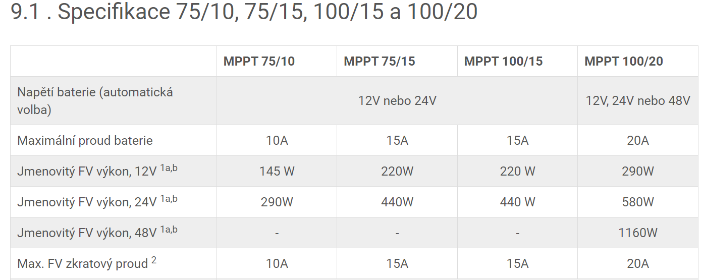

Já nevím, asi špatně čtu návody, ale stále jsem přesvědčen, že Victroní regulátor mohu beztrestně přepanelovat, pokud omylem nepřipojím opačně FV panely.

Ta si to tak dělej sám, ale druhým to raději nedoporučuj.pibi píše: pon dub 01, 2024 2:42 pmJá nevím, asi špatně čtu návody, ale stále jsem přesvědčen, že Victroní regulátor mohu beztrestně přepanelovat, pokud omylem nepřipojím opačně FV panely.

Kde to čteš?pibi píše: pon dub 01, 2024 2:42 pmJá nevím, asi špatně čtu návody, ale stále jsem přesvědčen, že Victroní regulátor mohu beztrestně přepanelovat, pokud omylem nepřipojím opačně FV panely.
Sám na obrázku máš model xxx/10 a skratový proud u toho modelu 10A tak jak to chceš přepanelovat aby jsi to dodržel?
Prostě malé modely nelze!

Za textem max zkratový proud je malinkatá 2, na druhém obrázku je vysvětlivka té 2. Je to stejné pro modely 100/xx i pro 150/xx
