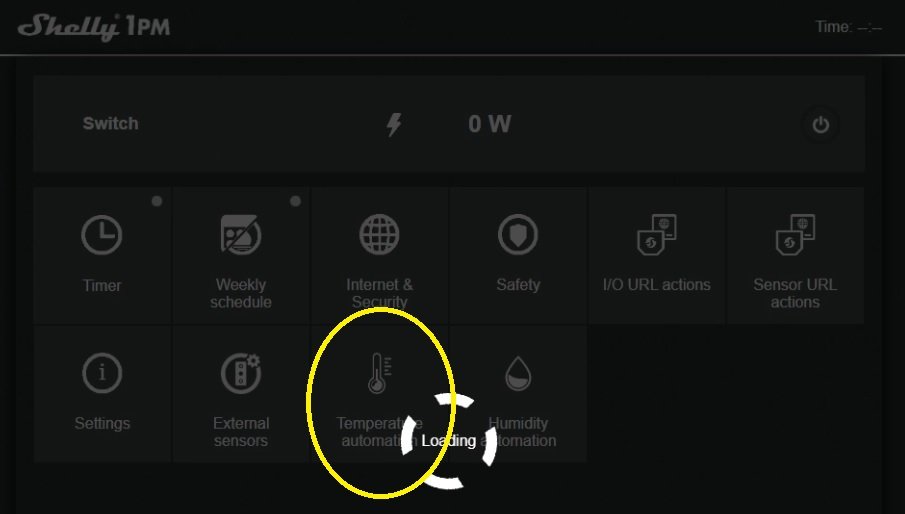

Re: Shelly Plus 1PM - problem s novou aplikaci
Pres IP se pripojim pouze z domova,nikoliv z venku,ale to je stejne jedno.Kdyz se pripojim primo pres IP,tak tam ani zadny termostat neni.A v akcich nic podobneho nastavit nejde.Anebo ten system akci nechapu a to je jeste horsi varianta.
Zkousel jsem vsechno mozne.I variantu c.2.Na prilozenem obrazku je zobrazeni termostatu-vlevo je videt tydenni nastaveni na 60st a vpravo je videt stavajici ovladaci kolecko.V podstate ve chvili kdy sahnu do stavajiciho nastaveni,tak uz tam nic nad 35st. nenastavim.Mogul píše: sob úno 24, 2024 6:52 pmNejspíše to ví každý, ale přesto se zmíním.
