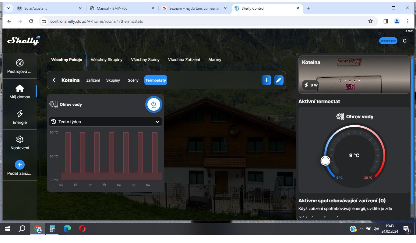

Re: Shelly Plus 1PM - problem s novou aplikaci
Takze v termostatu se mi nepodarilo nastavit vice jak 35st.Neboli zmena na letnich 70 jiz neni mozna.Ve scenach lze nastavit libovolnou teplotu,ale s tim se zatim peru a nechci vymazat termostat abych vyzkousel scenu.
Zkousel jsem vsechno mozne.I variantu c.2.Na prilozenem obrazku je zobrazeni termostatu-vlevo je videt tydenni nastaveni na 60st a vpravo je videt stavajici ovladaci kolecko.V podstate ve chvili kdy sahnu do stavajiciho nastaveni,tak uz tam nic nad 35st. nenastavim.Mogul píše: sob úno 24, 2024 6:52 pmNejspíše to ví každý, ale přesto se zmíním.

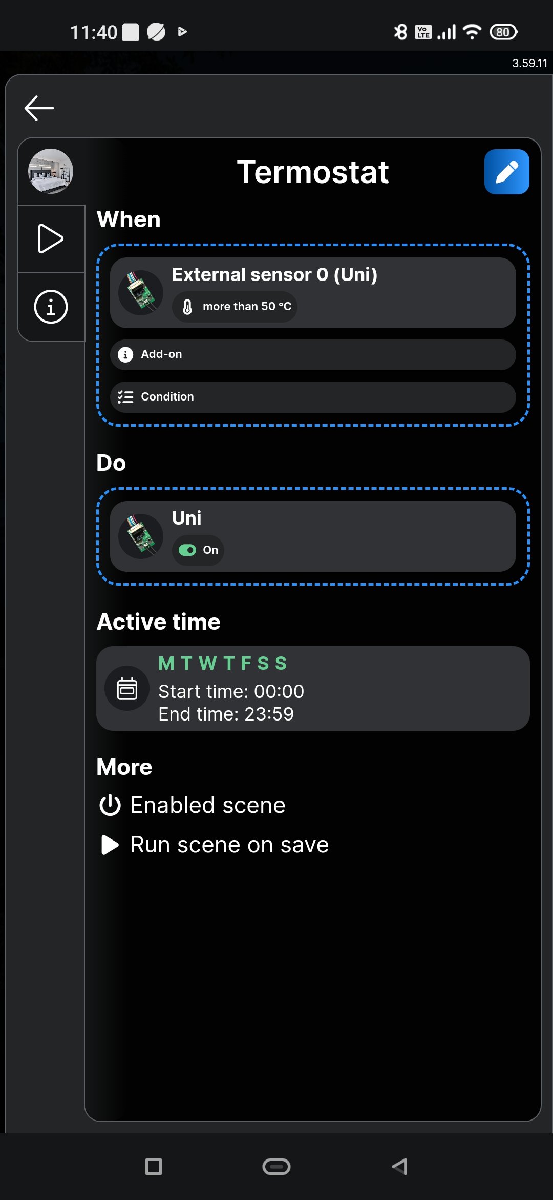

Mám Shelly UNI, tak jsem k němu přidal teplotní snímač DS18B20. V mobilu (Android) mám aplikaci Shelly Smart Control (Verze 1.15.1/16874a7) a z ní jsem vytvořil scénu s termostatem na 50 st.C.
Jde editovat a teploty měnit.

Uz jsem to zminil-ve scenach ta moznost zustala.Bohuzel nastavovani scen mi vubec nejde.Nejak nemohu pochopit ten system podminek a kdy se co vlastne spusti nebo vypne
- Příspěvky: 4904
- Reputace:961
- Kapacita baterie [kWh]: 62
Jde o to, jestli máš nějaké základy programování/angličtiny. Na tom obrázku je podmínka
Když je na externím senzoru víc než 50 st.C
tak zapni na zařízení UNI výstup (třeba pro zapnutí relátka, SSD, LED)
Aktivní to je každý den v týdnu a po celých 24 hodin

Programovani vubec.To je mimo jine hlavni duvod proc nemam HA.Kazdopadne jsem se pustil do nastaveni nejake sceny a neco z toho vylezlo.Kazdopadne zatim tu scenu bez dozoru bezet radeji nenecham.
