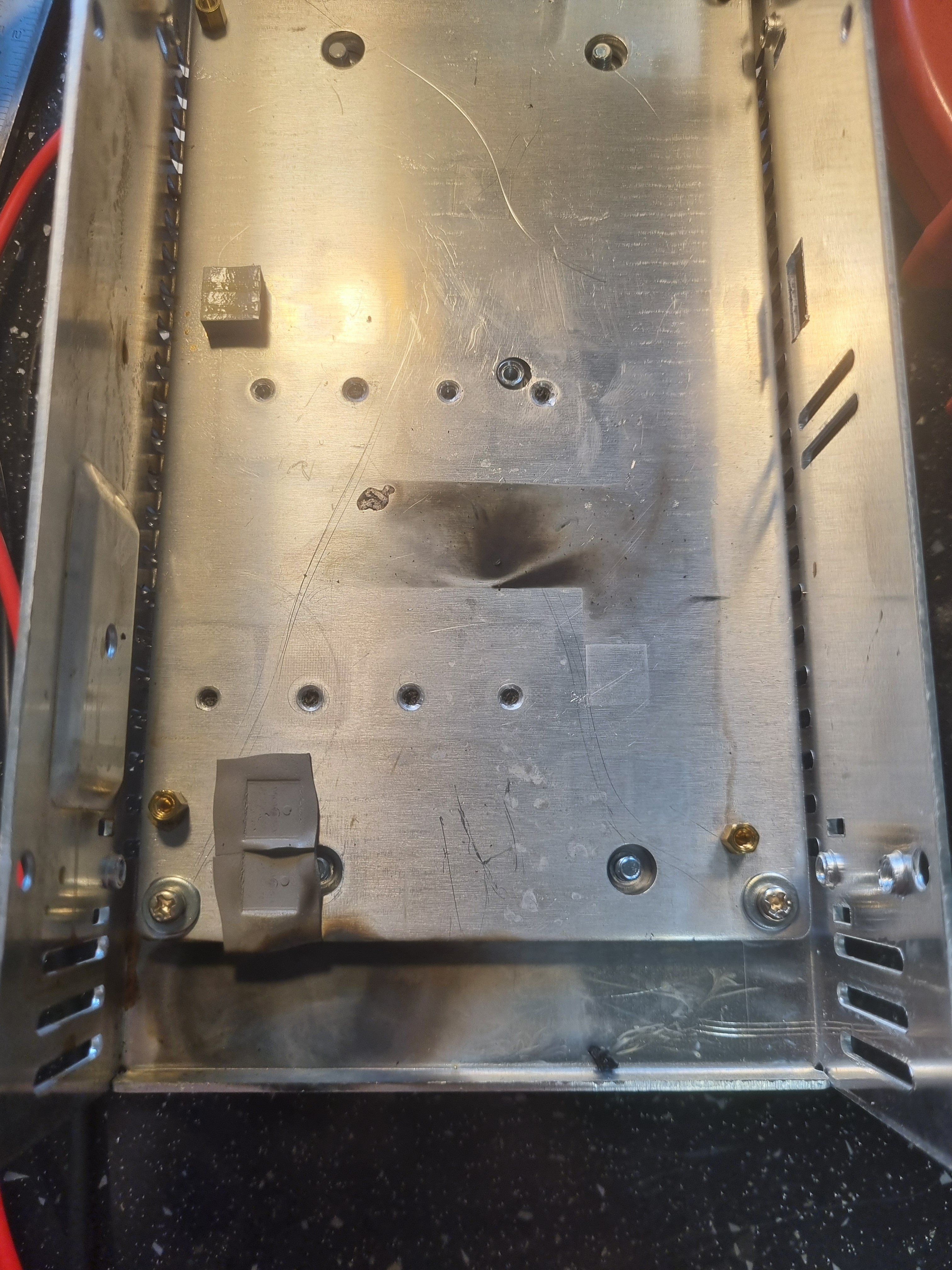

Re: Pokus o malou elektrárnu v garáži
Spodek desky není chlazený a na trvalý proud 60A taky asi nebude.Ohořel na první pohled jen lak.

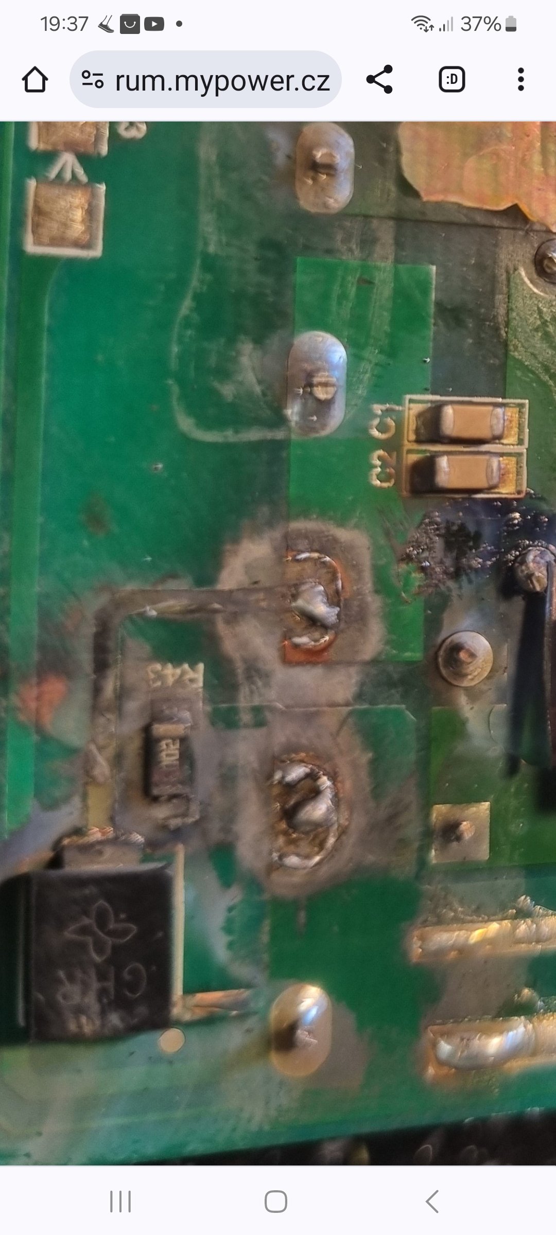

Tady je vidět,kde to peklo
Ani ten plošný spoj ani ty svorky na trvalých 60A nejsou dělané.
Na čistý zkrat polovodičů to nevypadá.
A když se koukneš na kondenzátory tak jsou KO -> nafouklé nutno dát druhé.
Jj jeden ten zelený kondenzátor jsem vypájel a změřil.Má mít 470mikro a naměřil jsem 445mikro.Tak jsem to složil a vše propájel.Jinak už to jede viz foto.Hlavní problém je síla napojovacích svorek, když vedou svorky dvě na plus ,tak je potřeba je připojit mezi sebou drátem i u těch od panelů od toho a síly plošného spoje se všechno hřeje.Aby to mohlo dávat trvale 60A je potřeba to trochu vytunit.
Jj kondíky nejsou ve 100% kondici.Tady na fotce je vidět hlavní problém shora nebylo vidět nic.Tady jsou 4 pájené spoje od panelů a měl jsem je připojení pouze na dvou prostředních a teče tam až 30A.Stačilo na svorkovnici udělat propojku a problém by nenastal.
Ty kondenzátory jsou KO je to na nich vidět - jsou nafouknuté!
Nebo už špatně vidím?
Jak jsou nafouknuté tak je netřeba měřit ale vyhazovat!
Plošný spoj očistit od laku a barvy a posílit drátem.....

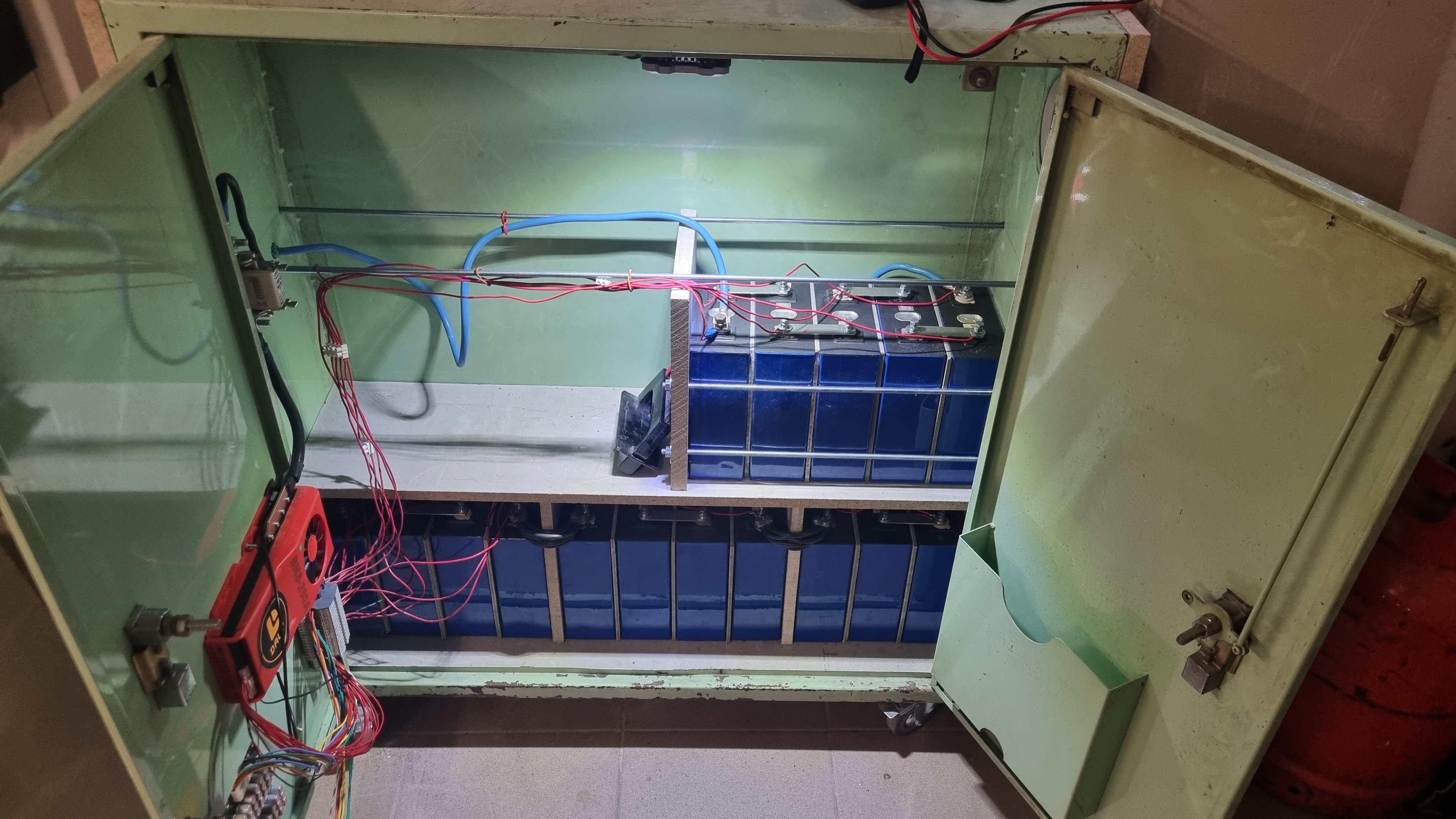

Tak jsem po letošních požárech baterii, předělal i tu moji Lifepo4.Rozvadęč je na kolečkách 2m od garážových vrat a dá se lehce vytlačit ven. Každý článek je oddělený cetrisem. Možná baterie na léto převezu ven za zeď v mrazech budou v garáži.Ještĕ musí koupit nějakého andersona na odpojení a časem doplnit 16 ĉlánků.
já bych tu BMS přidělal dovnitř a nedával bych nic s kabelem na dvířka. Ale krom toho to máš docela pěkné.
Kdybych dal BMS z dvířek dovnitř,už by se tam případnĕ nevleze druhá sada baterii.Matess píše: pát zář 13, 2024 5:49 pmjá bych tu BMS přidělal dovnitř a nedával bych nic s kabelem na dvířka. Ale krom toho to máš docela pěkné.
