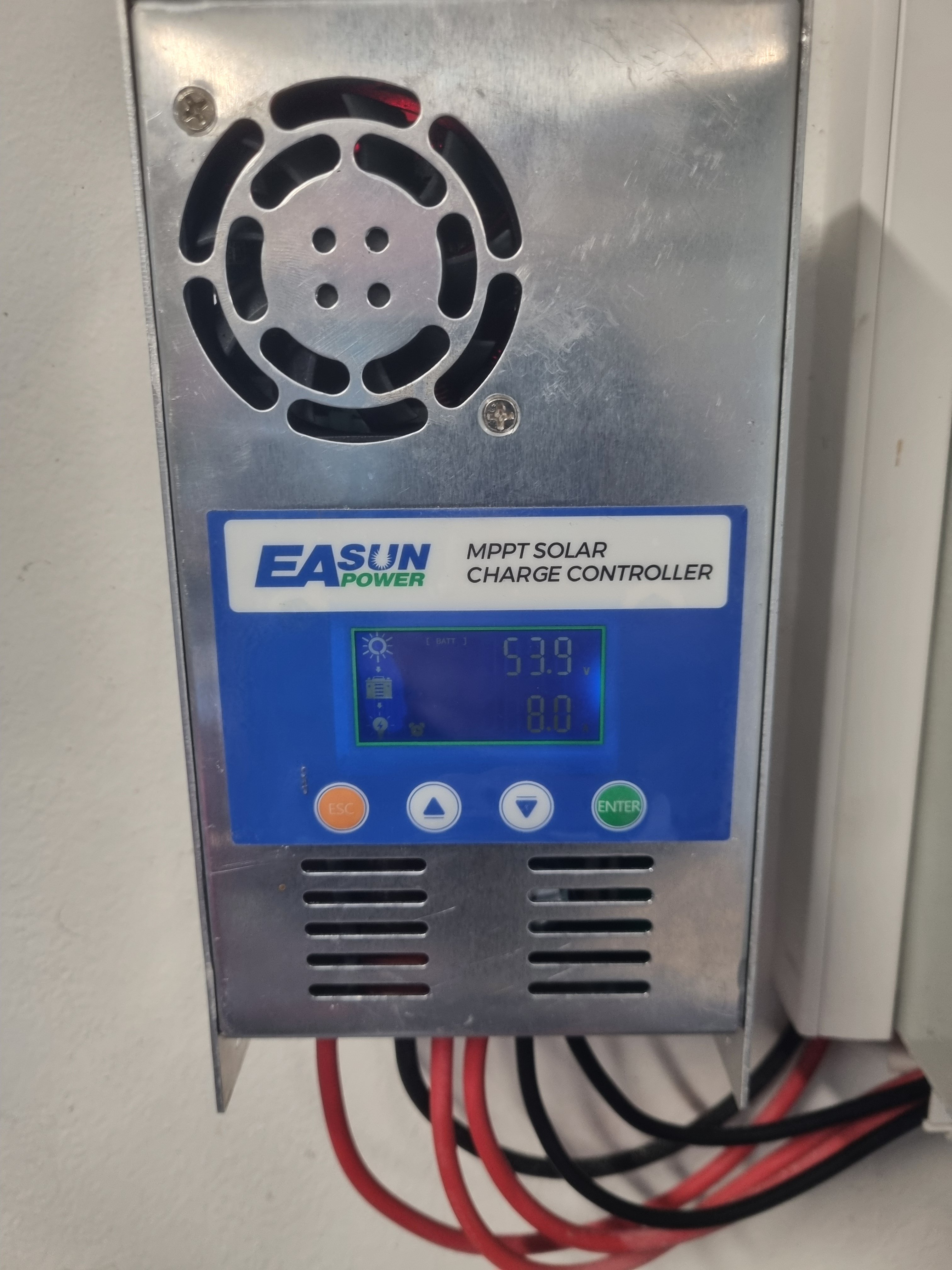

Tak včera dostal silně přepanelovaný (4,5kWp)levný Mppt Easun zabrat, trvale dával 60A omezeno limiterem.Odpoledne stál asi ochrana proti přehřáti.Po restartu opět normálně běžel.Dnes už neběži a asi se uvařili kondíky.Maji nafouklé čepice.Je to staré 4měsíce.Ty EV nedají měničům vydechnout.

Ty jo, pěkný. Já na tady těch čínských hračkách funguju už asi rok. Ale max 40A. A to už mám vždy pocit, že chcou na těch ventilátorech odletět někam na sever. Co budou dělat v létě jsem zvědav. Loni tolik panelů ještě nebylo, tak to zvládli. Ale stálo to cca 1500Kč, tak nějak moc nepočítám, že tady budou na věky.

Spodek desky není chlazený a na trvalý proud 60A taky asi nebude.Ohořel na první pohled jen lak.

Pokud na tom funguješ normálně .tak Ok-Já na tom měl naloženo 4,5kWp(výrobce ma uvedeno 2880Wp) a od rána 8 hodin dával 60A spoléhal jsem na teplotní ochranu MPPT a přes 50st mi to nešlo,skybor píše: ned kvě 19, 2024 12:33 pmTy jo, pěkný. Já na tady těch čínských hračkách funguju už asi rok. Ale max 40A. A to už mám vždy pocit, že chcou na těch ventilátorech odletět někam na sever. Co budou dělat v létě jsem zvědav. Loni tolik panelů ještě nebylo, tak to zvládli. Ale stálo to cca 1500Kč, tak nějak moc nepočítám, že tady budou na věky.

Tady je vidět,kde to peklo Ani ten plošný spoj ani ty svorky na trvalých 60A nejsou dělané.
Na čistý zkrat polovodičů to nevypadá.
- Příspěvky: 4713
- Reputace:316
Re: Pokus o malou elektrárnu v garáži
A když se koukneš na kondenzátory tak jsou KO -> nafouklé nutno dát druhé.

Je zajímavý, že ten 60A MPPT od Easunu s RS485 je prakticky stejně dlouhý, ale 2x tak široký, 2x tak vysoký a mnohem těžší. Asi se u tohohle typu dost šetřilo při návrhu i výrobě...

Jj jeden ten zelený kondenzátor jsem vypájel a změřil.Má mít 470mikro a naměřil jsem 445mikro.Tak jsem to složil a vše propájel.Jinak už to jede viz foto.Hlavní problém je síla napojovacích svorek, když vedou svorky dvě na plus ,tak je potřeba je připojit mezi sebou drátem i u těch od panelů od toho a síly plošného spoje se všechno hřeje.Aby to mohlo dávat trvale 60A je potřeba to trochu vytunit.

Jj kondíky nejsou ve 100% kondici.Tady na fotce je vidět hlavní problém shora nebylo vidět nic.Tady jsou 4 pájené spoje od panelů a měl jsem je připojení pouze na dvou prostředních a teče tam až 30A.Stačilo na svorkovnici udělat propojku a problém by nenastal.

Ty kondenzátory jsou KO je to na nich vidět - jsou nafouknuté!
Nebo už špatně vidím?
Jak jsou nafouknuté tak je netřeba měřit ale vyhazovat!
Plošný spoj očistit od laku a barvy a posílit drátem.....

Jj já vím.Doma takové nemám a už to normálně běží.Jak umřou,tak se to zastaví.Potom bude výměna pokud dožiji, tak v zimě.Hlavně z toho nesmím tahat 60A 8 hodin v kuse.Soban píše: ned kvě 19, 2024 8:26 pmTy kondenzátory jsou KO je to na nich vidět - jsou nafouknuté!
