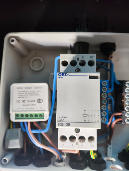

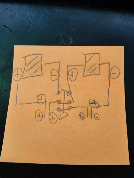

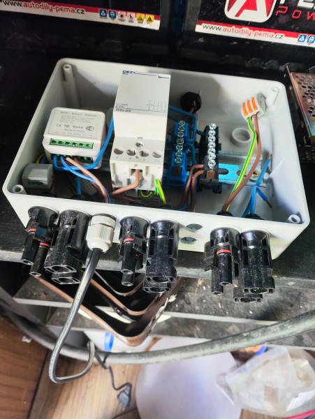

Já jsem si to udělal pomocí tohoto stýkače 2NC, 2NO
https://vi.aliexpress.com/item/16887897 ... pt=glo2vnm
a zapínání stýkače pomocí WiFi Tuya relé a mohu to ovládat i vzdáleně
a to mám panely po zapnutí 2x string
Stýkač zapnut paralerně 2 stringy
Stýkač vypnut seriově 2 stringy
možná přidám i fotky

Ani ne tak fotky stykače, to si představit umím, jako ten detail = jaké napětí a jaký proud - které takto přepínáš....pavelK píše: pát dub 26, 2024 2:15 pmJá jsem si to udělal pomocí tohoto stýkače 2NC, 2NO

Cinsky AC stykac a spina stejnosmerne napeti z panelu.
Celkem dobrodruh teda ...

ja sa bojim vypnut pod zatazou 240VDC 9A cez plus pol 2P + minus pol 2P Schneider, ktory je na to urceny a ty to prepinas AC cinou?
klobuk dolu...

Ty jo. To jako ani Číňan neměl odvahu tam napsat do parametrů, to DC.
Utilization category: AC-1, AC-7a, AC-7b;
Tak k tomu fakt musí být už velká odvaha ... Já bych tohle nezkusil i kdyby to tam Číňan napsal...
A ještě to ovládat přes WiFi Tuya rele vzdáleně ?

Pokud to funguje, tak je potvrzeno, že to funguje. Těch kontaktů se při přepnutí přecvakne víc najednou a snad i v tom stykači je každý ze čtyř kontaktů tvořen dvojicí kontaktů v sérii. Pro zákazníka fuj, ať si zaplatí řešení dle norem. Pro sebe klidně, následky budu řešit taky sám.

Proud max 15A - 250VJirkaE píše: sob dub 27, 2024 7:49 pmAni ne tak fotky stykače, to si představit umím, jako ten detail = jaké napětí a jaký proud - které takto přepínáš....pavelK píše: pát dub 26, 2024 2:15 pmJá jsem si to udělal pomocí tohoto stýkače 2NC, 2NO

Číňan spíná teprve výkonnový stýkač a ten přepíná stringy.cipis píše: sob dub 27, 2024 8:28 pmCinsky AC stykac a spina stejnosmerne napeti z panelu.
Samozřejmě vím že ten stykač není DC, ale přepínám to ručné (podotýkám) pouze jen když je min. výkon z panelů.

Ano, to bylo jediné možné vysvětlení, buď malé napětí a proud, NEBO přepínat řízeně po signálu, nebo ručně - až bez zátěže.
Já potvrzuji že to to na 100% nefunguje, jedinou možností je přepnutí BEZ ZÁTĚŽE.
Nepomůže nic, ani 4ks 3f stykačů - 2xNO + 2xNC - to je 6 + 6 kontaktů.
Stejně vyhořeli první dva v řadě už při polovičním výkonu FV.
