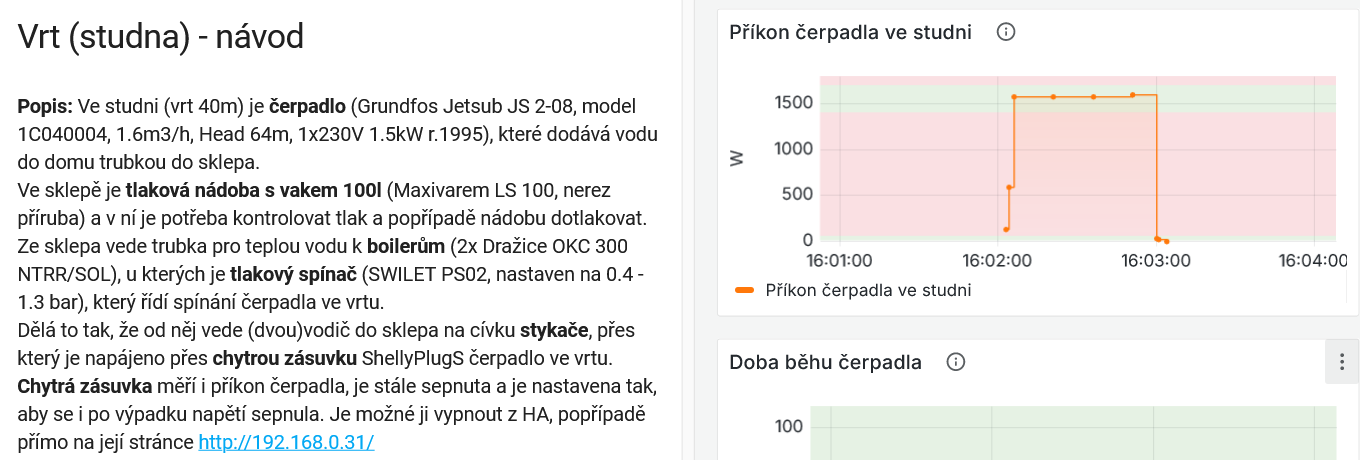

Mám dobrou zkušenost s ponorným čerpadlem. Běhá od roku 1995, 2x kontrolováno a vráceno zpět do vrtu bez závad. Je 1f s řízeným rozběhem, takže svůj jmenovitý příkon nepřekročí ani při rozběhu.
