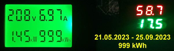

A ta jediná nevýhoda ti bude hned následující rok pravděpodobně překážet ( jako všem, kdo mají zájem o data a přesné výpočty )
První 1-2 měsíce se budeš dívat denně.
Později obden a pauzy se budou prodlužovat...
Až dojdeš za půl roku ke stavu 999kWh zapomeneš se podívat a vynulovat a výkon třeba 3 dnů bude ze statistik pryč.
Je to velmi přesné a má malou spotřebu, ALE jen za určitých okolností, na paralelně zapojeném stringu se chová divně...
Tak tenhle tady mám také. Jeden den naměřil místo 10,3kWh jen 6,8kWh, následující den místo 8,3kWh jen 5,2kWh a pak šel...tomer píše: sob dub 20, 2024 3:40 pm
EDIT
Ale naslo mi nieco velmi podobne
https://www.aliexpress.com/item/1005006 ... ry_from%3A
Na kupu k ostatním 17 verzím, které jsou prostě k jakékoliv statistice a výpočtům nepoužitelné.
Nejen to, oni jsou nepoužitelné i jako orientační.
Ne nadarmo se některé měřící přístroje musí před dalším měřením ručně vynulovat a kalibrovat NULU.
4 verze z celku nevydrželi ani udávaný výkon a shořeli - jeden i docela dramaticky, trochu jsem hasil.
Některé mají velkou spotřebu a velmi se zahřívají.
= záleží vždy na okolnostech - k nějakým účelům je dobrý a k jiným zas naprosto nevhodný.
Ale samozřejmě není na škodu přinést další poznatky a zkušenosti
