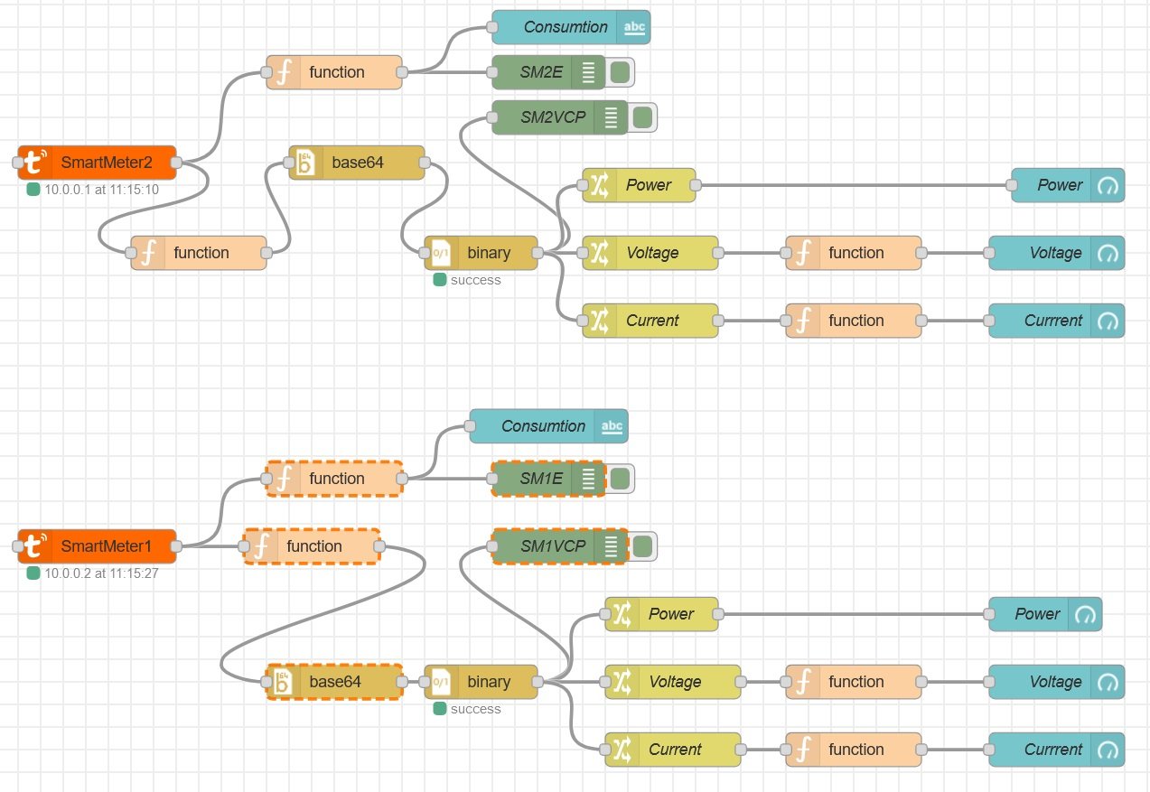

Re: Node-RED a elektroměry
Tak se mi nakonec podařilo integrovat do Node-RED ty WiFi elektroměry eMylo (SmartLife/Tuya)
