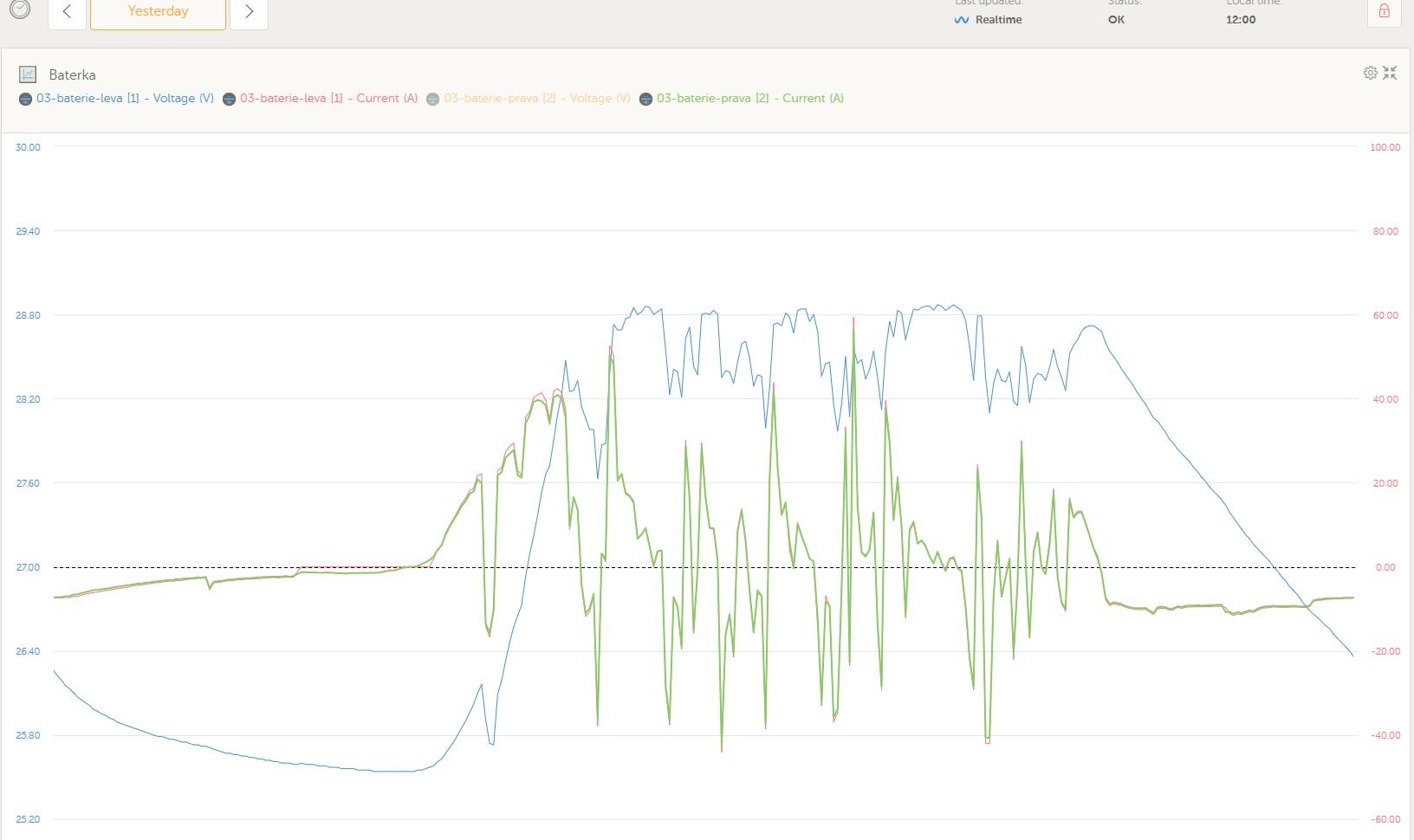

Baterky včera. Slunko jak kráva, mraky jak kráva, občas to valilo 2100 W z 2040 Wp pole (které má nízký sklon).
Bez toho "cyklování" baterky bych asi máti ten pokoj moc nevyhřál ...
