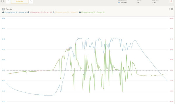

- Příspěvky: 5028
- Reputace:985
- Kapacita baterie [kWh]: 62
Re: Multiplus 2 a využití AC OUT2
Plynulé vytěžování? Jde o to, co se tím myslí. Do baterie buď teče proud, nebo se z ní proud odebírá. Kdo má na baterii bočník, může si na něj dát osciloskop a podívat se, na jakých frekvencích tam lítá napětí (proud). U nabité baterie pak vytěžovač dělá jen to, že chvíli jde proud do baterie a chvíli zase z ní. U SSR se prostě pár period baterie nabíjí a pár period vybíjí.
Proto je asi lepší zapínat vytěžovače s předstihem. S cílem, aby neprobíhalo (mikro)cyklování, ale aby byla baterie až do odpoledne nabíjena (proměnlivým proudem).

- Příspěvky: 7302
- Reputace:1029
Kdybys napsal u olova 50% a u lifepo přes 90%, tak by to byla jiná.
Ale 20?
Baterky včera. Slunko jak kráva, mraky jak kráva, občas to valilo 2100 W z 2040 Wp pole (které má nízký sklon).
Bez toho "cyklování" baterky bych asi máti ten pokoj moc nevyhřál ...
Ale 20?

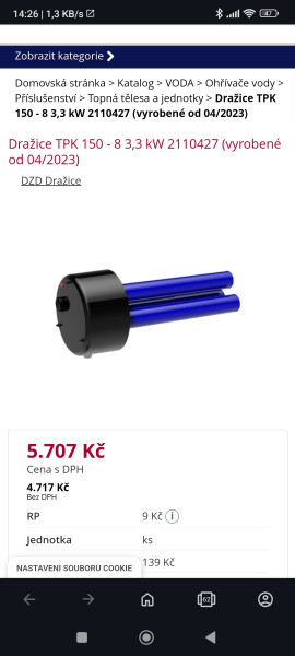

- pibi
- Příspěvky: 1767
- Reputace:409
- Lokalita: Východně od 3nce
- Výkon panelů [Wp]: 16kWp
Tělesa 2,2kW, co mám v TPK 6,6kW (3ks) mají 2 paralelní větve odporových spirál, asi nebude problém přidat 3. šroubek a rozdělit na 2x1,1kW a připínat podle potřeby. Ta 3kW spirála možná bude zapojená podobně.eman píše: pát dub 19, 2024 2:17 pmMám OKC 300 NTR/HP. Dole mám suché těleso, namotané na 3kW, uprostřed je ponorné 4,5kW na DS. Myslím, že někde mám ještě původní těleso 2,2kW, s kterým to Dražice prodávají. Možná bude vhodnější k vytěžování.
