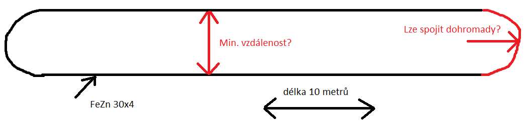

Prosím o radu. Mohu ve výkopu pro uzemnění FVE uložit FeZn pásek 30x4 tam a zpět? Musí být dodržena nějaká minimální vzdálenost pásky od sebe? Může být FeZn pásek spojen dohromady a utvořit "kruh"?
Situace: starý řadový dům bez uzemnění, bez hromosvodu, FVE na ohřev vody bez připojení do rozvodů domu, výkop 10 metrů dlouhý, 65 cm hluboký, mokrá čistá opuka, výkop bude po uložení FeZn pásku a 5x zemnící tyč dlouhá 1,5 m ve tvaru X zasypán hlínou.
Bohužel nedokážu mít delší výkop jak 10 metrů. Proto tato otázka. Předem díky za vaše názory.

Pásek klidně zapoj do kruhu.
Dva pásky v jednom výkopu být můžou, otázka je, jestli to nějak zmenší odpor. Patrně to pomůže, ale nebude to ekvivalent dvou pásků ve dvou vzdálených výkopech. Snažil bych se je dát co nejdál od sebe - tj. ve výkopu na jednu a druhou stranu.

Nemyslím si, že bude odpor závislý na vzdálenosti pásku od sebe, ale spíš bude dán plochou (respektive delkou) toho pásku a ta bude stejná jestli budou od sebe 10cm nebo 10m.nebude to ekvivalent dvou pásků ve dvou vzdálených výkopech

na tohle tema je pekne tohle video. Nevim jestli odpovi na to jestli to neco zlepsi, mit to dal nebo bliz, ale treba se tam rika, jak ktery typ zemnice se pocita a co ovlivnuje kvalitu. Jestli plocha, delka nebo co
