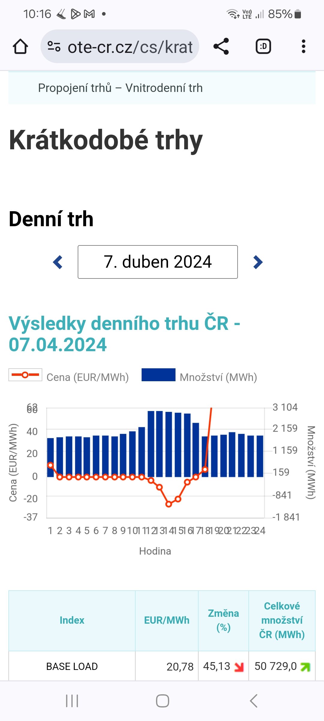

To vypadá, že elektřina od začátku dubna do podzimu bude o víkendu gratis.Lidi jsou doma a pro obchodníky s elektřinou to jsou žně.
