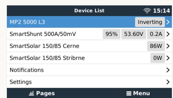

Ahoj, chlapi je normální, že když je takhle pod mrakem, tak je nulová výroba z těch dvou stringů?
To je nějaké divné ne?

Re: Dva stringy 3,3 a 3,4kWp u Prahy
No pokud jsou plné baterie (float) a není žádný jiný významný odběr, pak není důvodu něco chytat. Kam by to dal, že?eman píše: pon dub 15, 2024 3:14 pmAhoj, chlapi je normální, že když je takhle pod mrakem, tak je nulová výroba z těch dvou stringů?

Teď jsem zjistil, že mi nesepnul Assistent.
