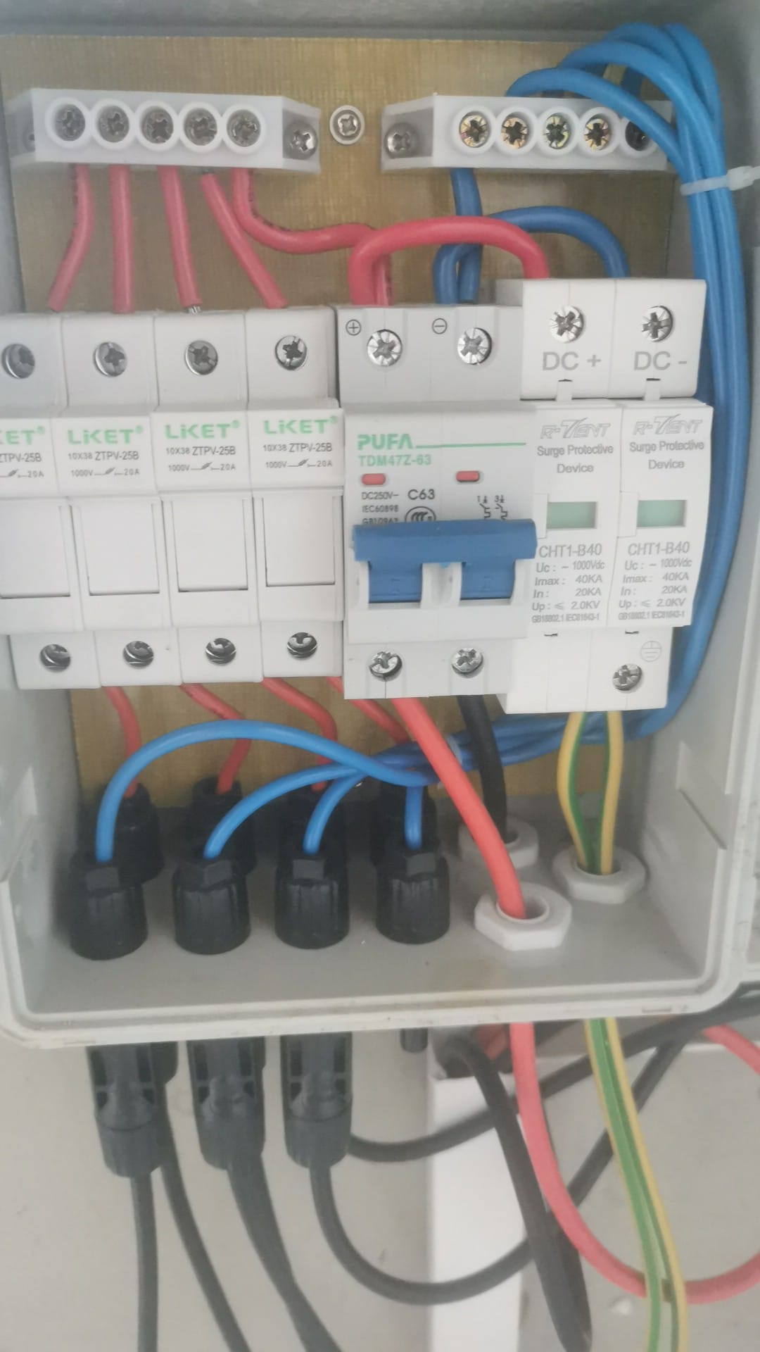

Re: Dva stringy 3,3 a 3,4kWp u Prahy
eman píše:Takže jestli to chápu, tak se nejistí ty 3 panely v serii, ale měli by tam být pojistky mezi těmi třemi seriemi. Pokud má serie 3 panelů 126V a 10,8A, tak mezi dvě serie musím dát 16A pojistku?
Rezerva asi nemá význam. Pokryl jsem cca 2/3 střechy a zbytek pokrývají většinu dne stíny od vysokých stromů okolo domu. Ikdyž bych tam udělal extra string, vyrábělo by to houby vzhledem k investici.
Je tohle správné zapojení pro mou situaci? Díky
Koukám moje fotka
Nemáš aktuální fotku? Díky

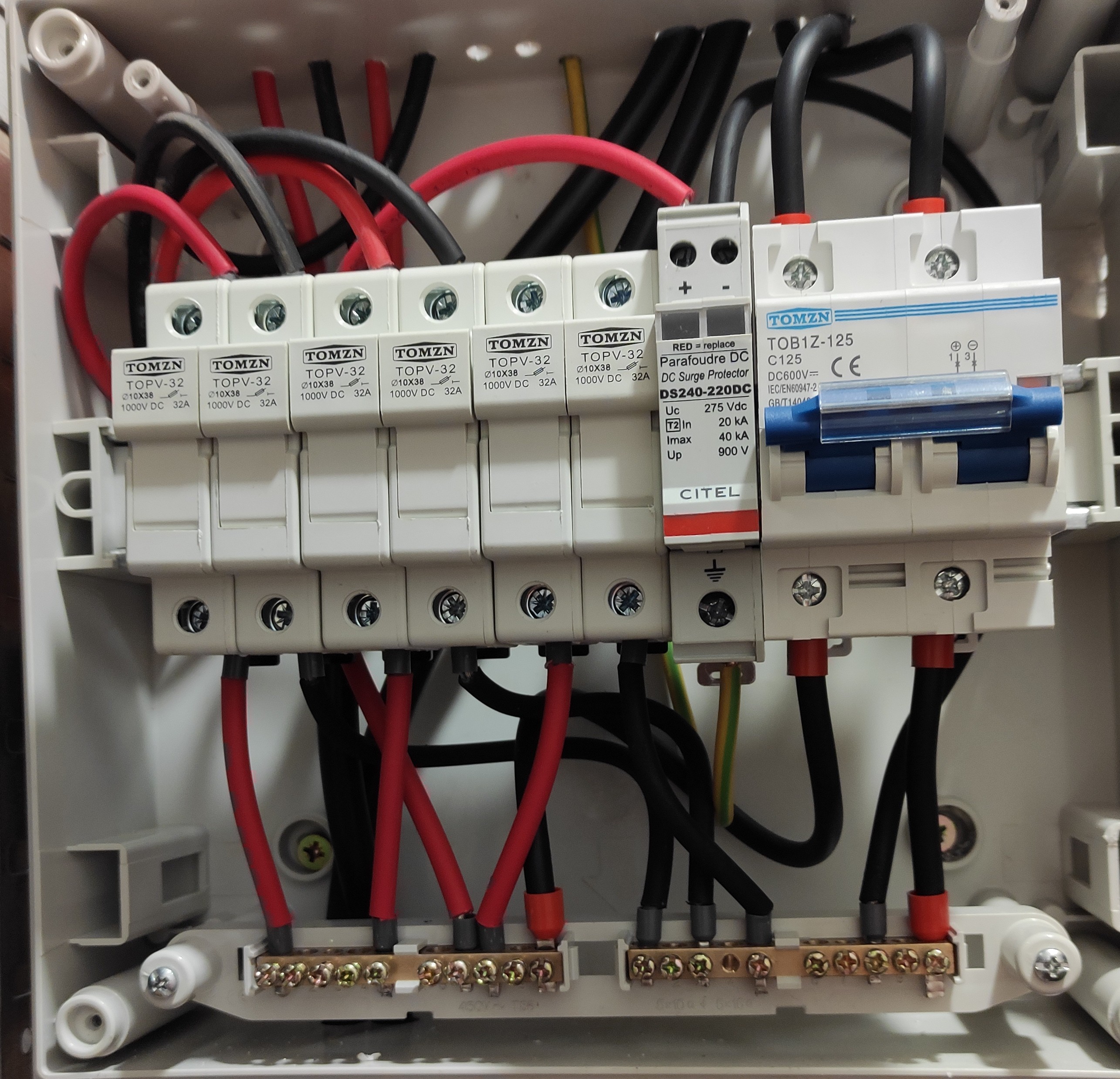

Ak ti to pomôže takto to mám zapojené ja.eman píše:Co se mi líbí, sbírám.

Diablo1st: Vidím dobře, že máš pojistky na obou polech?
Máš nějaké dlouhodobé zkušenosti s těmi čínskými jističi?
- Diablo1st
- Příspěvky: 2352
- Reputace:233
áno istím + aj -. Mám to nachystané na 3 stringy, momentálne sú zapojené 2.
Tie poistkové odpínače a DC istič som kúpil na odporúčanie pár ľudí tu na fóre, ktorí ich používajú už nejaký ten piatok. Zatiaľ žiaden problém, ale určite by som nešiel na limit ich hodnoty.
