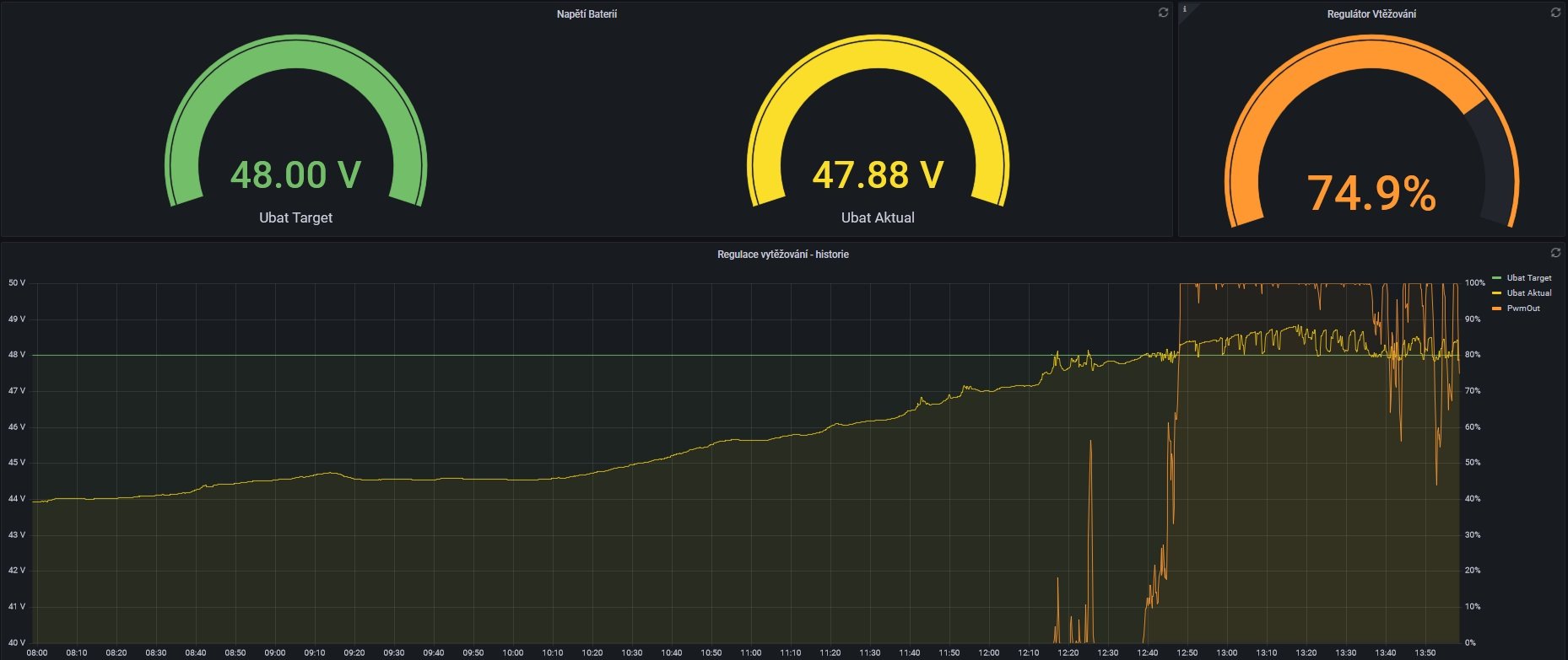

Však co chceš mometálně nějak složitě ovládat a hlídat? Aktuálně snad stačí i obyč spínací hodiny. I můj vymazlený plynule regulovaný vytěžovač jede aktuálně skoro stylem on/off. Většinou se v 9 spustí a v 11 vypne. Bo voda ohřátá a topení jaksi momentálně netřeba řešitkigen píše: ned kvě 19, 2024 1:08 pmTak to jsi nas nepotesil, ale co se da delat, nezbyva nez dale ovladat manualne a prikoupit baterky, at se to vytezovani nemusi tolik hlidat![]()
