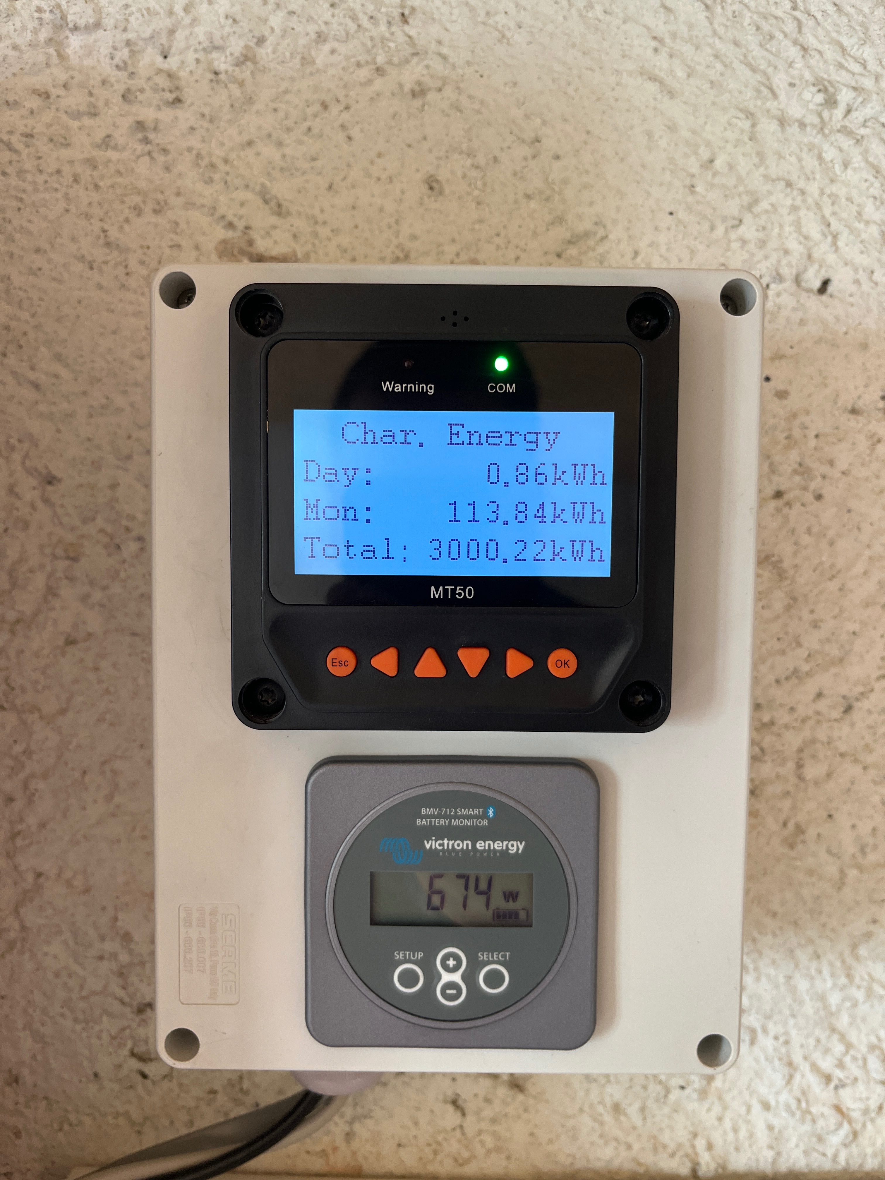

Tak dnesnym dnom som prekrocil vyrobu s regulatorom epever uz 3Mwh cca 9mesiacov prevadzky regulatora..
