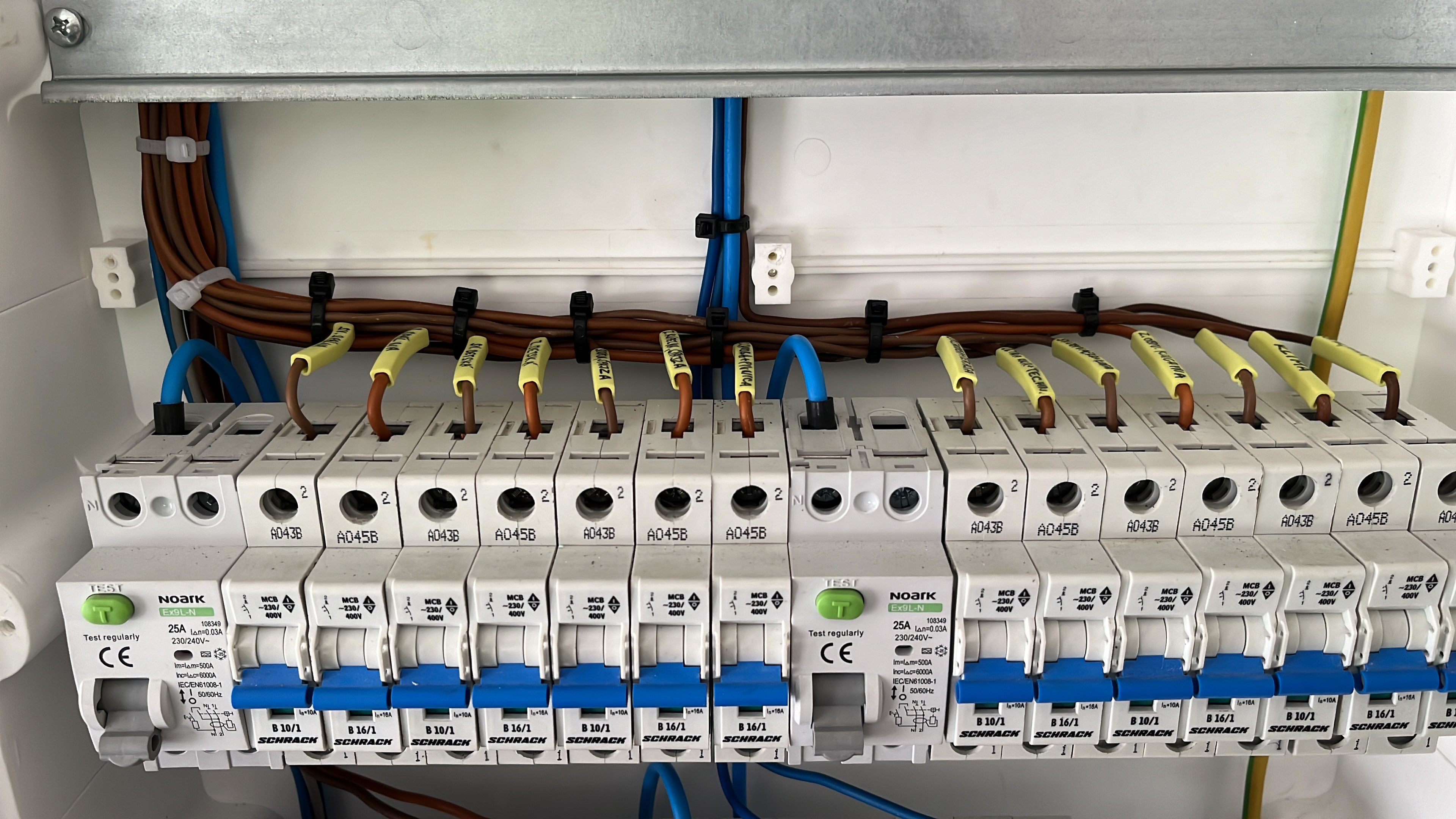

Nie nie..mozno to tak vyzera ale naozaj odvod je zo spodu..privody na vsetky chranice su zvrchu aby som zachoval nejake to dorziavanie zapojenia v rozvadzaci..betmen píše: pát bře 01, 2024 10:43 pmMigel, pozeral som iba tuto foto https://forum.mypower.cz/download/file ... mode=view a tam to vyzera, ze naozaj mas odvod na N mosty z hornej privodnej strany chranica.

Možno to vyzerá, ale on má ty můstky nahoře, a tento káblík s dutinkou vede dolů. Kdyby vedl nahoru, tak si ho nekroutí obloučkem dolů pod chránič, když má všechny ostatní kabely vyvázané.

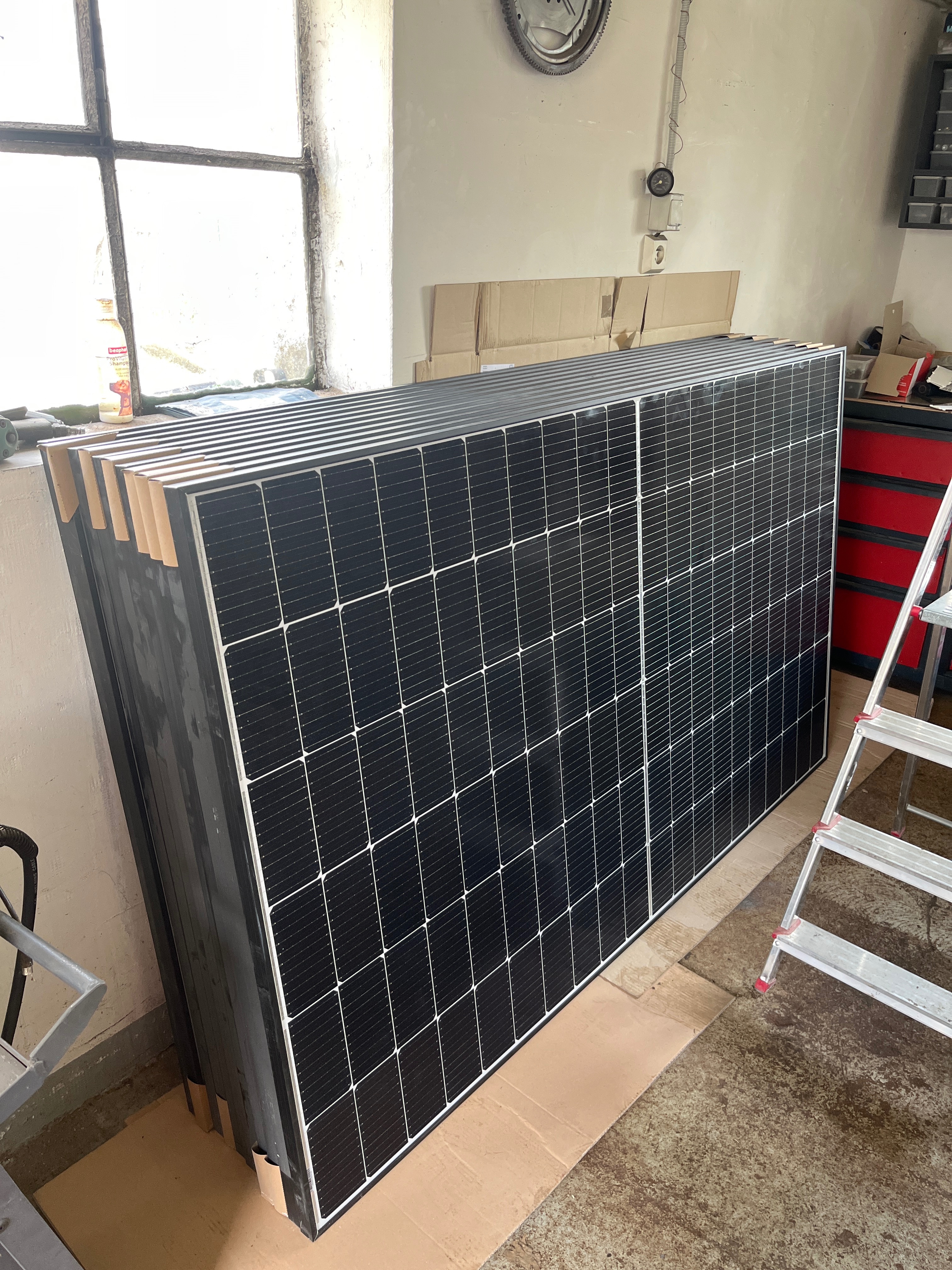

Tak dnesnym dnom som prekrocil vyrobu s regulatorom epever uz 3Mwh cca 9mesiacov prevadzky regulatora.. Uz su nachystane dalsie panely (5kwp) v garazi na rozsirenie
ale teda ktym sa dostanem mozno na konci leta, lebo treba robit uz aj okolo domu.., a slubil som aj manzelke (kedze schvalila dalsi rozpocet na rozsirovanie fve) ze aj pre nu daco spravim
takze na vsetky strany je teraz roboty..

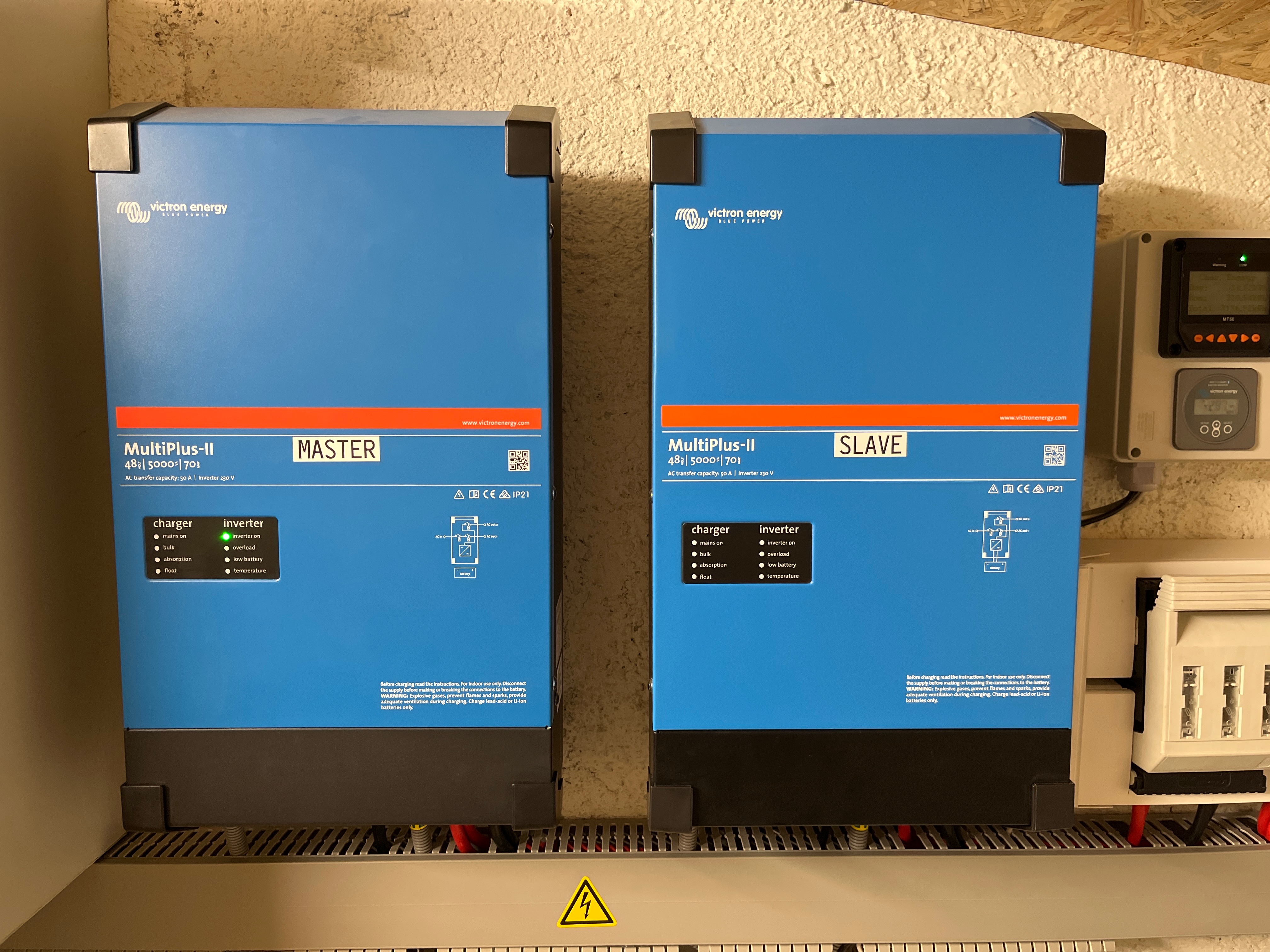

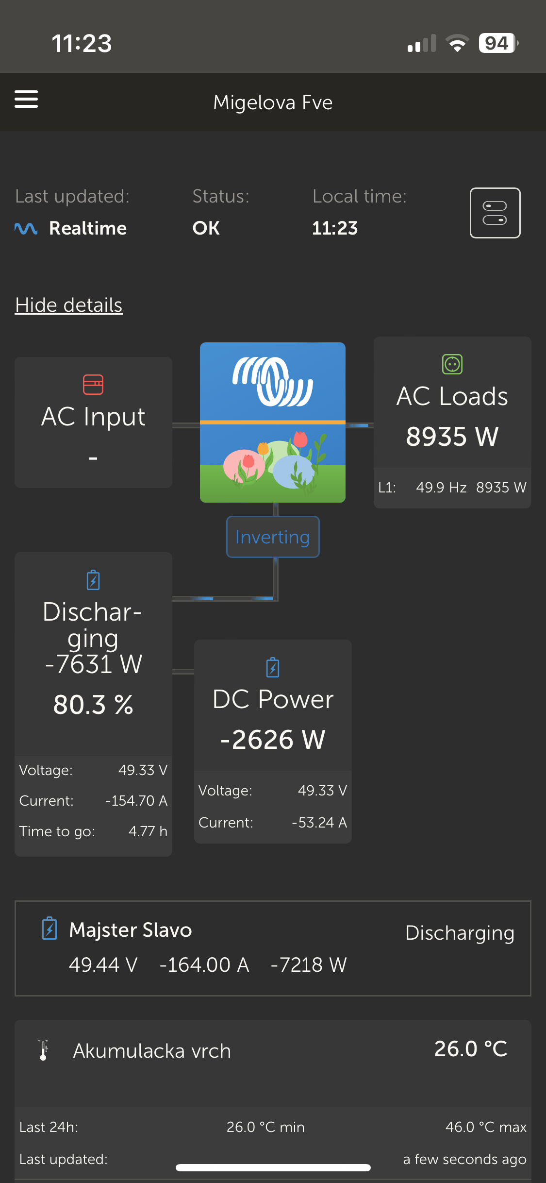

Neska sme prvy krat tahali z baterky vacsy vykon ako sa znich obvykle taha,nakolko sa varilo,pieklo,isiel bojler a aj sa trochu tepla tahalo z klimy tak baterka nam pekne vykompenzovala ten chybajuci vykon ktory nie je zatial v paneloch..z panelov slo nejakych 2kwh a z baterky cez 7kwh a teda nez som si stihol spravit screenshot tak tam bol peek nejakych 9,4kw na AC load z menicov a potom sa to ustalilo na nejakych 8,7kw..
Ale co ma teda prekvapilo tak je ze menice vobec nie su take hlucne pri spustenych ventilatoroch na maximum aj ked som na victron pocul hocico ze su tiez hlucne..ale teda oproti epeveru je to akoby si medzisebou len šuškali
A teda ta druha vec je ta ze zena dokaze skoro pretazit aj dva mp2 paralelne
Ale teda uz fungujeme skoro cely mesiac(este vikend a bude cely mesiac) s 2x mp2 a som rad ze uz sa nemusi davat pozor na subehy spotrebicov a aj zenuska je spokojnesia.

Tak ono prave pretoto som to chcel takto rozsyryt aby sme sa nemuseli obmedzovat a pani domu aby bola spokojna..este take info..:nemame este zapojenu umyvacku riadu tak ked zapojim aj tu tak tak potom budem riesit nejaku tu prioritnu zataz vyp/zap.
Inak uz teraz lutujem ze som predal epever lebo by som mu vedel najst vyuzitie..
couz.,ucime sa z vlastnych chyb.
Mozno pribudne treti mp2 do paralelu

Taaak a mame tu prvy mesiac s Majstrom Slávom
Skoro 100% sebestacnost co ma teda velmi tesi, lebo sa aj prikurovalo aj varilo..
