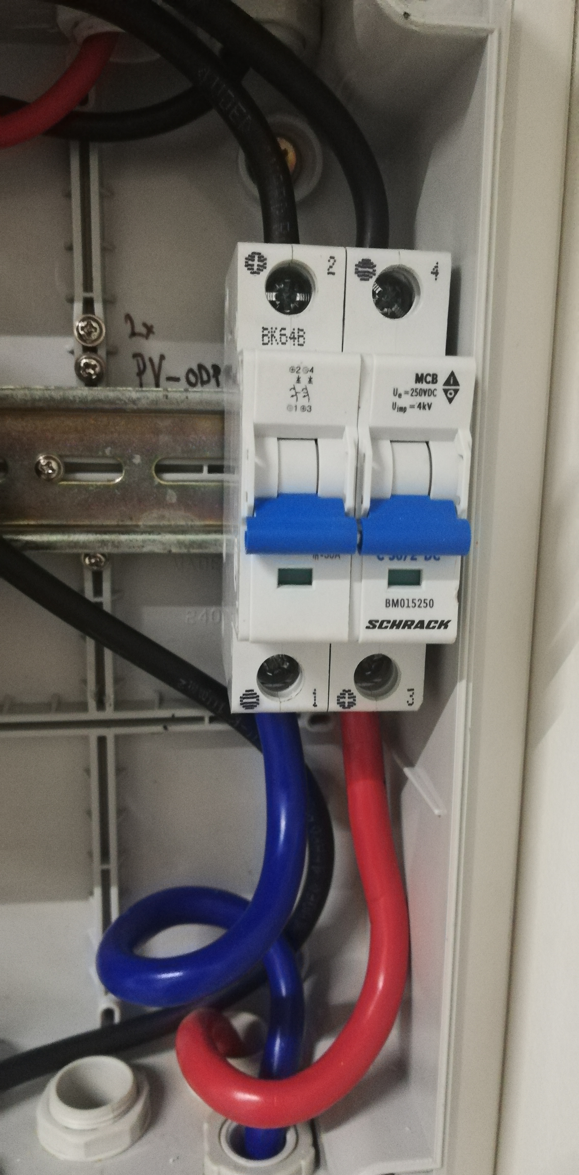

Zdravím vespolek. Mám dotaz k jištění battery packu. Budu mít 2x 120ah 48v. Každý pack má svoji 120A daly bms. Ta má interní pojistku proti zkratu. Mám koupené 2x 1p DC jističe které chci dát na plus pol každého packu. Můj dotaz zni: mám přidat jeste I tavnou pojistku? nebo mi jistič a bms staci? Díky za rady.

Prosím vás s tím obousměrným jističem, chápu to dobře, že zapojuji zespodu mínus plus a zezhora plus mínus ?
Jak je nakresleno na jističi. Protože když měřím polaritu zespodu mínus plus tak zezhora mám také mínus plus, tedy podle označení plus mínus nesedí, ale chápu že je vně jističe cosi, co obrací polaritu při průchodu proudu z regulátoru do baterií nebo z baterií do měniče.. Nerad bych si odpálil pojistku v regulátoru jakože sem spletl polaritu.. Chápete co mám na mysli?

Rozhodně si myslím že to neobrací +- uvnitř. To +- bude znázornění polarity směrem ke zdroji a směrem ke spotřebiči. Si to odpoj a propípni měřákem co je s čím spojené a podívej do sheetu jak to výrobce zamýšlel.

U nízkých napětí je to celkem jedno. Pokud to máš na baterii 48V, tak to není nijak moc podstatné. pokud je to na straně panelů, už bych to řešil.

Jistič polaritu neobrací. Je ale zapotřebí při pohledu z jističe aby vývod označený + směřoval ke kladnému pólu zdroje a vývod označený - směřoval k zápornému pólu zdroje (byť třeba přes spotřebič). Je to nutné z důvodu směru vyfukování zhášeného oblouku při rozpojování obvodu v jističi. I 48 V dokáže při indukčnosti v obvodu vytáhnout pěkný oblouk.

https://image.schrackcdn.com/datenblaet ... -dc_en.pdf
Strana 3. Jako zdroj je regulátor, spotřebič je baterie. U měniče by to mělo být obráceně.

Ano jako jištění baterie,.
Díky za nakopnutí, už mi došla podstata věci

Označení určuje směr proudu jističem. Od plus k mínus. U baterie teče proud oběma směry, ale jisti se směr z baterie.

beethowen:
To by byla špatná orientace jističe. Baterie je vždy zdroj. Regulátor do těch drátů k baterii
DC sběrnici) může poslat třeba 50 A a víc nedá. Zatímco z té baterie (DC sběrnice) do těch drátů může poslat baterie + ostatní zdroje proudu (nabíječka, ostatní regulátoty,...) klidně několik set ampér.
