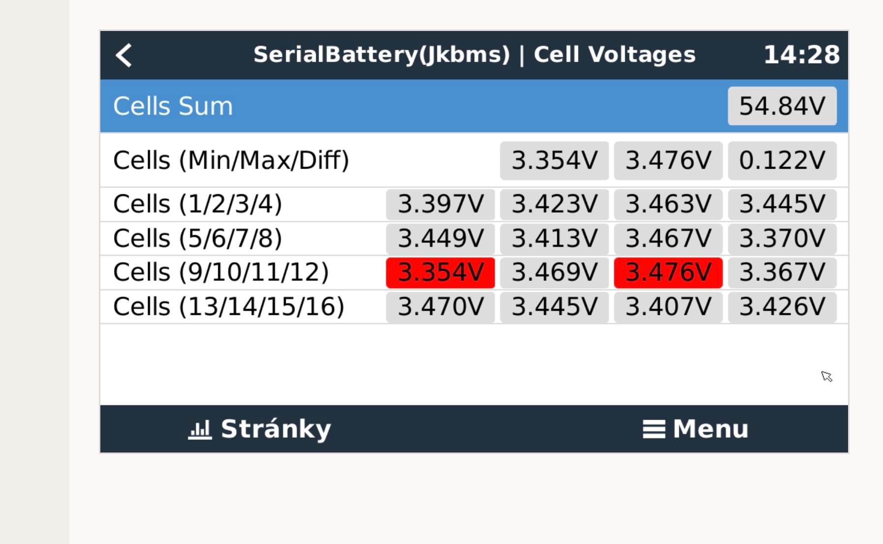

Mam BULK napeti 54,8V a dnes jsem koukal ze se nahore dost rozjizdi clanky. Je to v pohode nebo treba resit? ABS 54,8V 60min. Diky

No a balancování funguje?
Je správně nastavené od 3.36V s rozdílem 10mV?
Nepřetěžuješ tu baterku velkým proudem?

Mam ho nastavene od 3,40V s rozdilem 10mV. Funguje ale asi nestiha ty 2A

rozdil mezi nabitím na 3,38 a 3,65V je cca 2Ah na 100Ah kapacity baterií...stojí Vám to za to?

Prostě chce si to pohrát a 2A balanční proud musí stačit, ono jde taky jakým proudem to tam teklo, prostě bych omezil proud na menší a napětí hlídal aby článek nevyskočil přes 3.5V a prostě to nechal srovnat.
A balancování nastavil zapnutí nad float aby to balancovalo pouze jak začne stoupat napětí tj 3.36V a 10mV rozdíl a pokud nějaký článek vystřelí přes 3.5V tak snížit napětí bulk, nebo snížit maximální proud.

kdyz snizis bulk snizis ten diff ale to je jen maskovani priciny ... clanky jsou rozjete. Jim dej nekdy top balancing. Pridrz je nahore delsi dobu, aby mela bms cas to porovnat. Jestli to delat nechces, tak jestli snizis bulk nebo ne je jedno, jen pak neuvidis ten problem :)

Spíš bych udělal float na 3.4V a bulk na 3.45V tj u 16 článků na float na 54.4V a bulk na 55.2V a bulk nechat pouze třeba 20minut aby nějaký článek nepřestřelil 3.5V.
Tím pádem i při floatu se bude pořád baterka nabíjet (ale na menší napětí s menším proudem) a balancování by mělo pracovat a za ten den když bude svítit by se ty články snad měly srovnat.

Jen pro pořádek: kontakty z baterky do BMS jsi kontroloval/čistil/dotahoval? Nedávno mi doma začala párkrát za týden vyskakovat chyba typu "velký rozdíl napětí v článcích". Po dotažení kontaktů je klid...

Já používám Absorption - 56,0V (3,5V), Duration - 2 hod, Float - 53,6V (3,35V). Při maximálním napětí se články rozjížděly podobným způsobem jako tazatel. Celou baterii jsem balancoval externím zdrojem a NEEY 4A na Umax 3,65V. Postupně zvyšované napětí až na 58,4V. Odnesl to jeden článek výbuchem tlakového ventilu, takže tento postup asi úplně doporučit nemůžu - ZDE...Ale podle všech indícií se zdá, že důvodem byl opravdu vadný článek a ne tento postup. Na grafu MIN/MAX rozdílu napětí na článcích DRUHÉ baterie je dobře vidět, jak si balancer NEEY 4A poradil s balancingem bez toho trápení 58,4V. V rámci cca. 20 dní se postupně snižovalo MAX napětí ve prospěch toho MIN článku až do rozdílu menších jednotek mV:

Na normalni dobalancovani clanku jsou 2A v pohode. JAk se divam ty uz mas vice clanku slabsich a to uz bude chvilku trvat. Uz to mas trocha vice rozhozeny. Problem je ten, ze kdyz to budes balancovat brzo, treba od 3,37V, tak ti to tam bude BMSka prelevat celkem neucinne. Clanky se v tomto SOC lisi napetove minimalne a BMSka jak do clanku pusti vyrovnavaci proud, tak hned umele leze napeti nahoru a ona hned zareaguje a zacne prelevat jine clanky. Tim se ty balanc 2A malo vyuzivaji. Jen se to tam preleva celkem od niceho k nicemu.
Takze bud to nechas byt a budes pozorovat, jestli se to casem bude rozjidet vice nebo se to zacne srovnat. Clovek by mel cas od casu nabit clanky na 3,6V. Je potreba si vypozorovat, za jake obdobi se clanky zacnou rozjizdet vice jak 300mV pri 3,5V na clanek. JA ti tady pisu svoji zkusenost. Kazde to mame jiste trochu jinak, ale LIFEPO musis stale pozorovat. Nekdo mame stesti na dobrou a hlavne vyrovnanou sadu, nekdo s tim musi stale bojovat a balancovat. Zkouset pri jakem napeti zacit balanc.
Nebo se rozhodnes si s tim hrat nekolik dni. Tim padem musis byt u toho a postupne zvedat ABS, aby ses dostal postupne az na 3,6V na clanek. Je potreba byt u toho a musi byt hlavne slunecne den. Ale neudelas to v jednom dnu. Pokud to chces urychlit muzes umelou zatezi vybijet silnejsi clanky a slabsi clanky zdrojem prikrmovat. Samozrejme to uz chce jistou opatrnost. O tom ti tady psal ve dvou vlaknech ,,Ivo12s,,. Je potreba si pri te praci uvedomit, ze kdyz externim zdrojem budes chtit prikrmovat slabsi clanek, musis na tom zdroji nastavit vetsi napeti nez je napeti clanku, aby mohl zacit tect dobijeci proud. A je potreba to teda stale hlidat. O co vice zvednes napeti na ex. zdroji o to vetsi proud potece do clanku, a o to vice ta casta kontrola. Protoze v okamziku, kdy uz se clanek pohybuje k 3,6V, ti tam ten externi zdroj muze na tom clanku vystrelit vetsi napeti nez 3,65V.
A nebo jit na jistotu. Nabit baterku, pak ji odstavit, rozlozit clanky, zapojit paralelne a nabit na 3,6V.

Budu stavet druhou sadu tak bych tuhle pak odpojil,spojil je paraelne a nabil na 3,6V a nebo pak v zime kdy nesviti. Balancovani jsem nastavil na 3,35V tak nevim jestli teda radeji zvednout zase. Zkusim az budu jeden vikend doma postupne zvedat az na 3,5V na clanek a nechat dobalancovat
