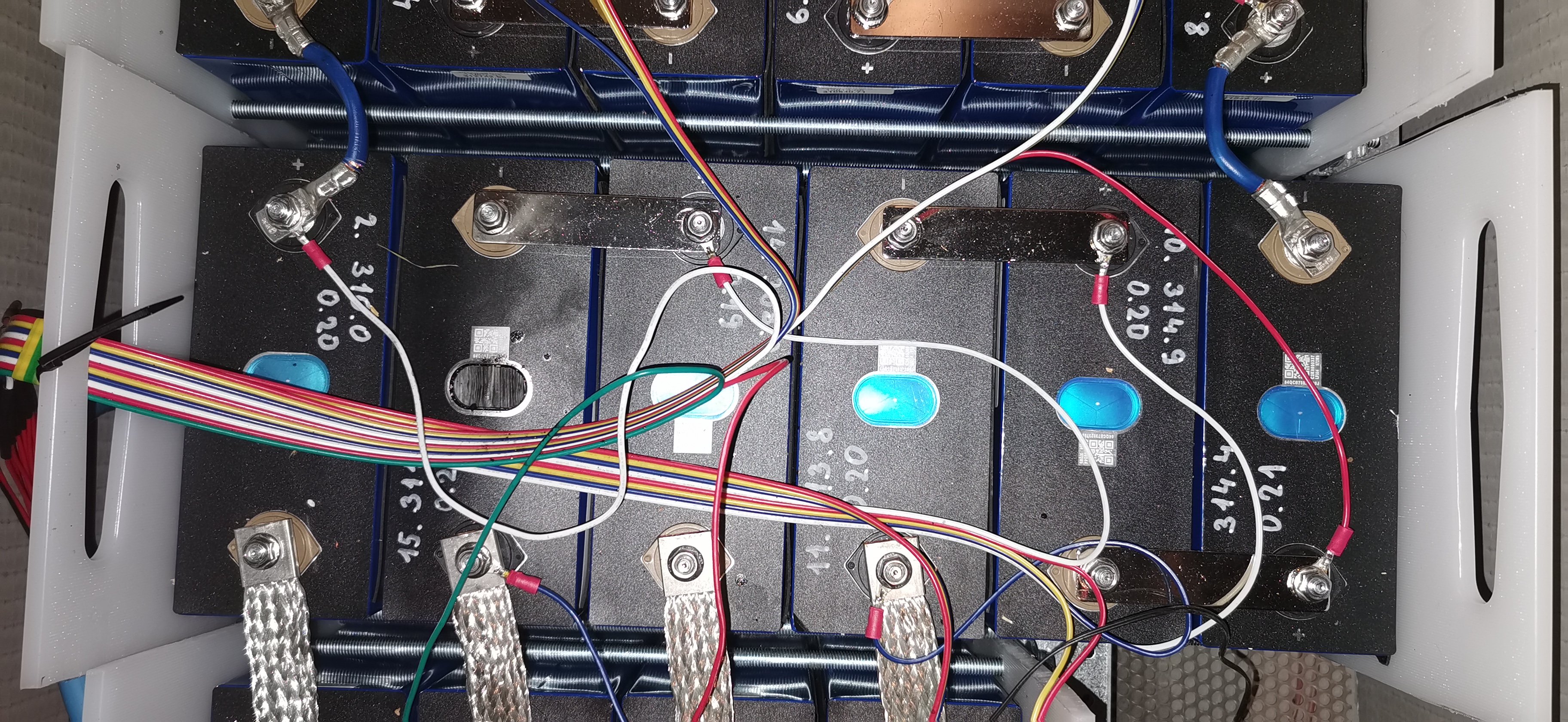

Já mám před 14 dny jiný zážitek.Mám od každého článku měřci drátek do svorkovnice.A do svorkovnice z druhé strany drátek od Bms a balancéru spojeny dohromady.Tyto 2 drátky se mi z jedné svorky uvolnili.Výsledek byl že balancer držel napětí a Bms si myslela,že je vše ok.Jak jsem drátem pohnul a kontakt se obnovil BMS okamžitě vypla a na prvním článku ukazovala 4,5V.Myslel jsem, že špatně vidím a 3x jsem to měřil.Naštěsti se nic nestalo a vypadá to,že článek přežil bez poškození.Poučeni je,že nejlepší je na táhnout zvlášť vodič k BMS i balancéru.

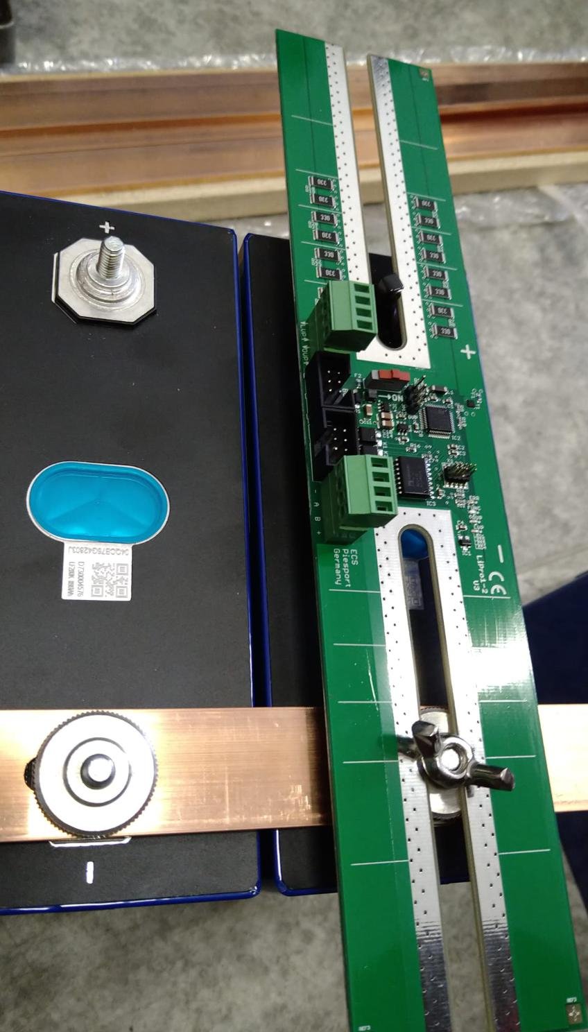

A nebo konečně přestat s těmi BMS pro spodinu a dát tam pořádnou BMS, kde je PCB přímo na konektorech.Franta2776 píše: sob úno 10, 2024 7:45 pmPoučeni je,že nejlepší je na táhnout zvlášť vodič k BMS i balancéru.

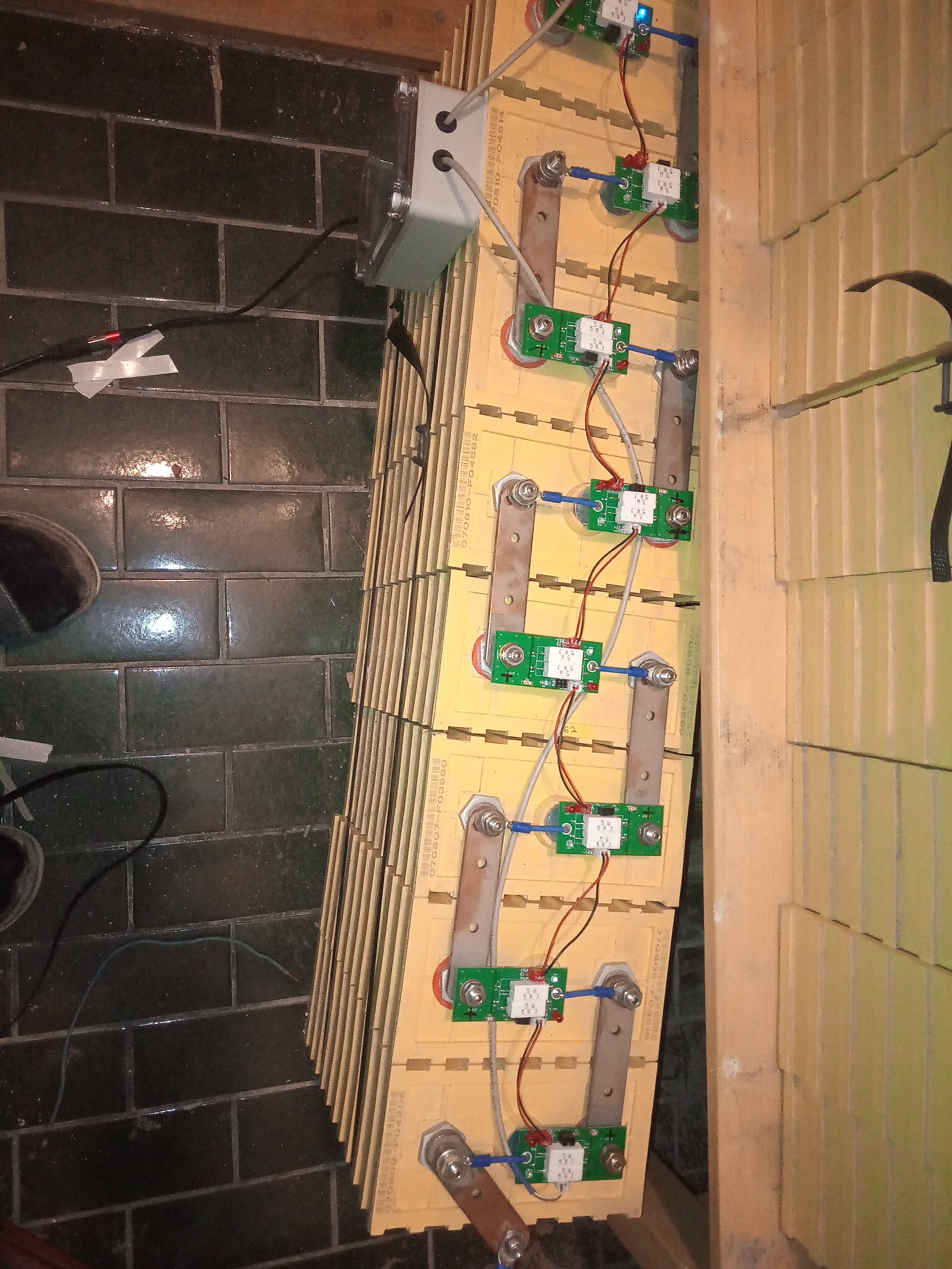

já ještě jinak: tady už je to komplet, i s datovým propojením. V téplastové krabičce je řídící modul s wifi a relátky pro vypnutí nabíjení/ vybíjení, pokud by HA a "vyšší systém řízení" selhal. DIYBMS v4 drobek modifikovaná, balanční proud 1.5A na článek, ty předhistorický winstony si o to říkají...
V každým případě v tom umřítým článku muselo být něco špatně, Kdysi jsem týral prismatický 20Ah články A123, jeden se nafoukl jak kopačák, ale pořád fungoval...

Ten busbar ma chlazeni ?kodl69 píše: ned úno 11, 2024 11:27 pmjá ještě jinak:IMG_20211112_143858_294.jpg tady už je to komplet, i s datovým propojením. V téplastové krabičce je řídící modul s wifi a relátky pro vypnutí nabíjení/ vybíjení, pokud by HA a "vyšší systém řízení" selhal. DIYBMS v4 drobek modifikovaná, balanční proud 1.5A na článek, ty předhistorický winstony si o to říkají...

Záleží na baterce a na BMS.pibi píše: pon úno 12, 2024 2:03 pmUž si to přesně nepamatuji, ale není ta Tvoje BMS dražší, než baterka?
Ale pravda, že ta pasivní (odpory) stoji tak polovinu toho co stoji EVE 280 článek, ta aktivní (DC/DC "konve") stejně tolik co jeden EVE 280 článek.
Proto taky tu aktivní dávám na min. Xs2p.
U Winstonů je poměr článek:bms přece jen vyšší.

Jaký chlazení? Netuším co vidíš. Energie se maří v těch bílejch cihlákách, ne do vývodu článku, jako to má "baterioveboxy.cz"
