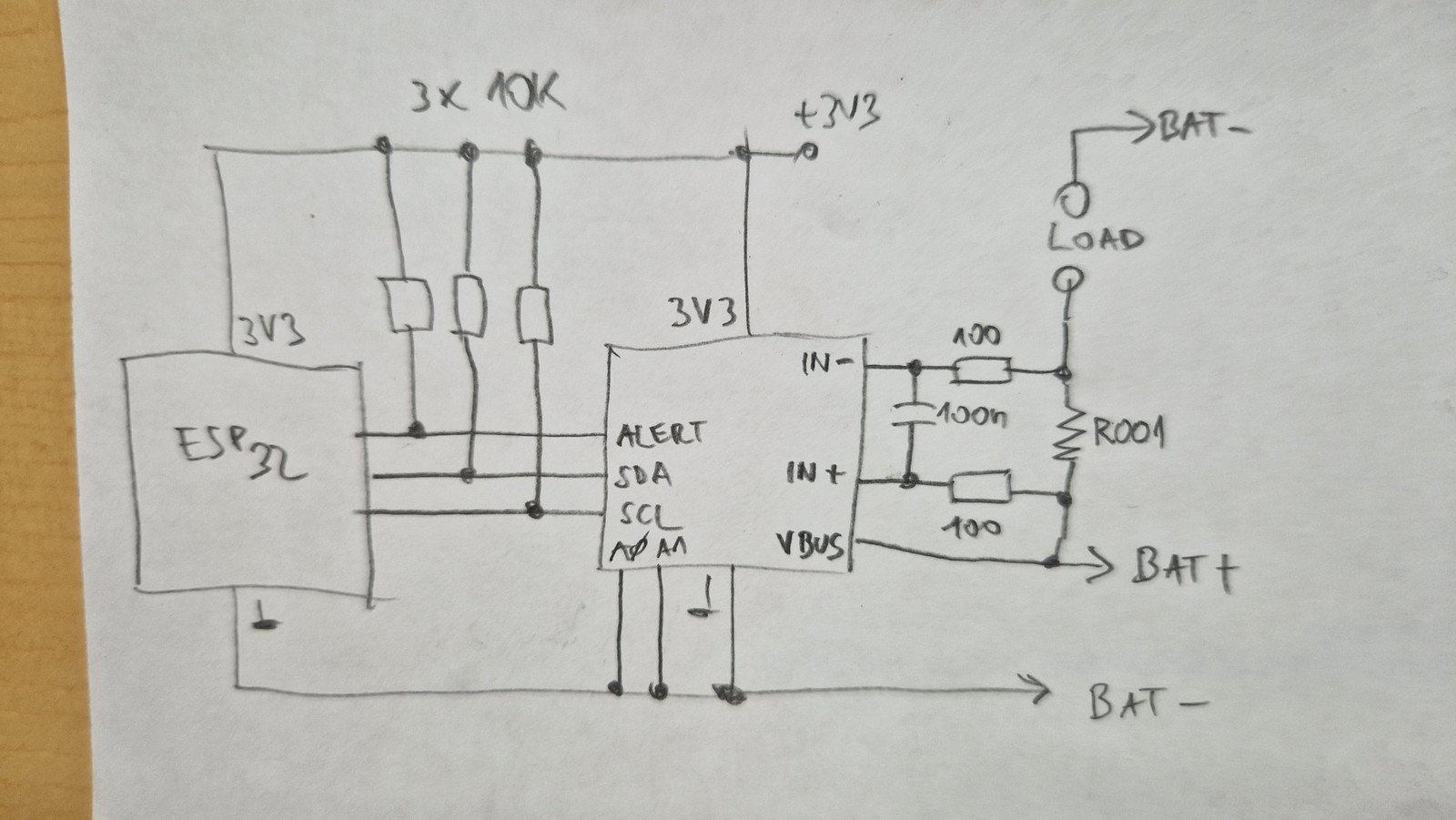

Za pár dní bude dostupný komponent pre ESPhome ktorý podporuje INA228, 229, 237, 238 a 239. Robili sme na tom s jedným programátorom
V princípe stačí len to čo som nakreslil.

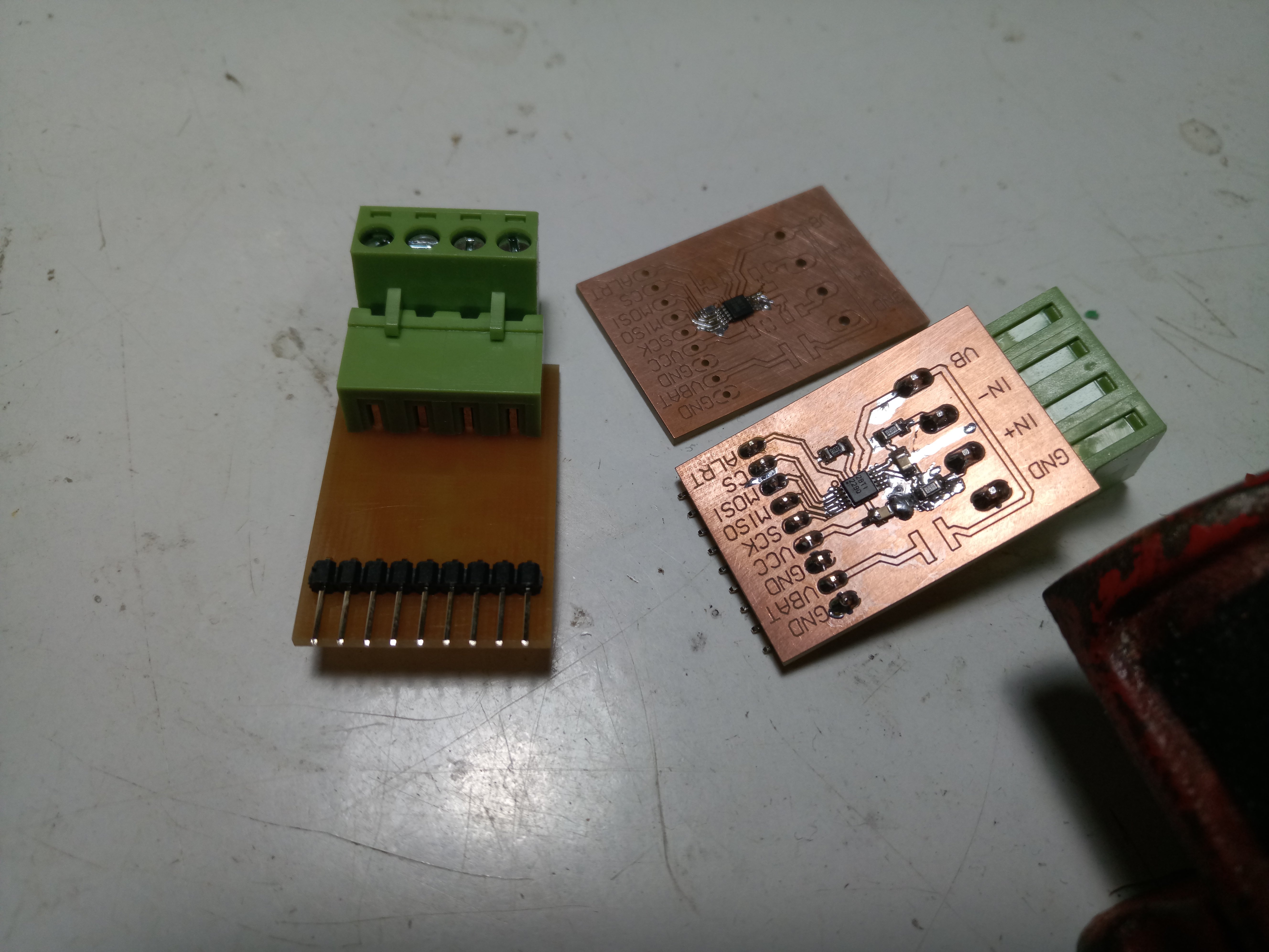

přesně tohle strašně potřebuju. Mám už hotové destičky s INA229 a nemám je jak číst. Můžeš sem prosím napsat odkaz až to bude veřejné?
Ja se o vlastní komponent do esphome pokoušel, ale ty zběsilé deklarace v pythonu....
Předem díky za ten komponent.
Pokud by někdo chtěl jednu destičku s INA229, můžu věnovat.

Díky za odkazy. Vidím, že GitHub je velmi aktivní.TomHC píše: úte led 30, 2024 6:34 amZatiaľ iba ako preview, ale väčšina vecí funguje. Ešte to dolaďujeme a testujeme.
https://deploy-preview-3571--esphome.ne ... sor/ina2xx
https://github.com/latonita/esphome-ina228
Už mám v HomeAssistantu aktivní balancer Neey a BMSku od JBD (oboje přes ESPHome). Ale ta BMS proud neměří úplně dobře. Její ADC má nějak malé rozlišení a všichni na celém internetu si stěžují že SoC se rozjíždí.
BMSku mám připojenou přes CAN bus do Xcom-CAN do Studeru a tváří se jako Pylontech. Pokud budu mít v ESPHome přesný proud a náboj, napětí už mám přesné z balanceru, neměl být takový problém posílat periodicky formátované CAN zprávy a emulovat Pylontech. Mělo by to jít bez "programování" jenom v YAML. Kdž by se tó povedlo, mohl bych Studery komandovat jak chci nabíjecí napětí, proud atd. Mohl bych jim pak o stavu baterie zcela lhát
Původní projekt kopie SmartShunt je moc zajímavý. Originál od Victronu stojí balík, na to co to je. Skyborovi jsem poslal jednu INA229 a prý zkusí adaptovat kód. Bylo by to zajímavé a hodilo by se mi to do karavanu. Škoda že původní autor rovnou nepoužil INA228 (nebo 229) která je přesnější, na větší proud a inetgraci náboje dělá interně, tudíž snad i lépe.

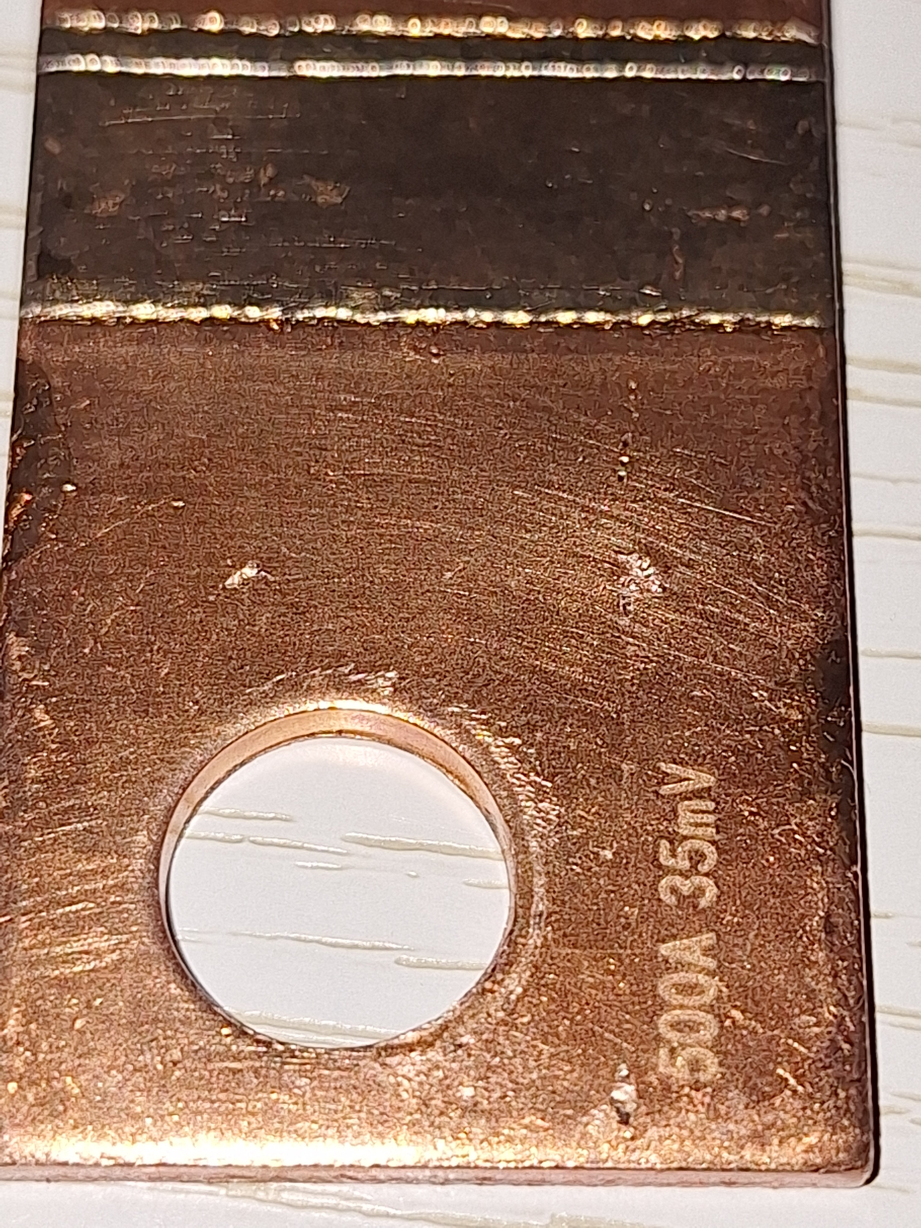

Tady je důvod, proč to měří nepřesně:kolin píše: úte led 30, 2024 9:01 pma BMSku od JBD (oboje přes ESPHome). Ale ta BMS proud neměří úplně dobře. Její ADC má nějak malé rozlišení a všichni na celém internetu si stěžují že SoC se rozjíždí.

Malým shuntem to nebude, 35mV při 500A mi vychází na 70uOhm. To při 5A proudu dává 350uV, což sice není mnoho, ale ostatní produkty používají podobné bočníky a jsou lepší.
Studer dává k BSP bočník 500A/50mV a uvnitř mají dost obyčejné operační zesilovače, žádná INAxx.
Victron Smrtshunt je myslím na 500A a napětí nevím, ale 50 nebo 75mV to bude.
INA229 by to měla změřit dost přesně (má 78.125nV/bit).
INA226 má jenom 15bitů (16tý je znménko), ale to by pořád mohlo docela stačit.
Takže to, že JBD měří blbě nebude chyba malého shuntu, ale návrhu.
Jak už tu někdo napsal, pro správné měření SoC je navíc třeba samplovat dost rychle. Snad už se brzo dostanu k tomu dodat INA229 k baterce a zprovoznit to s esphome.
