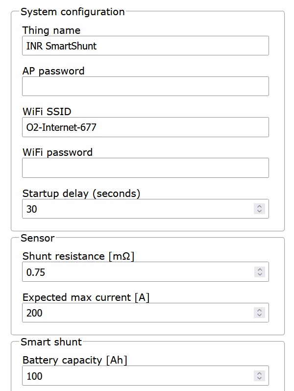

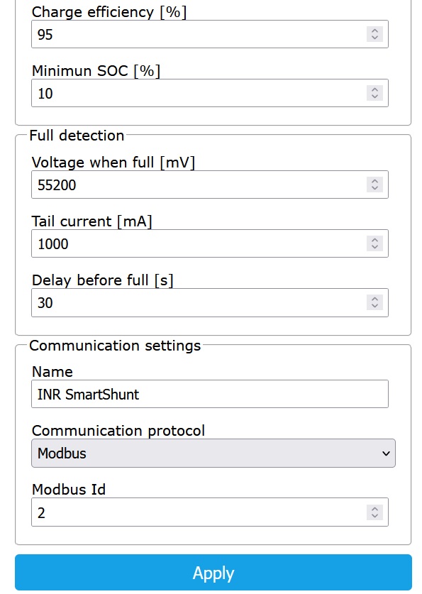

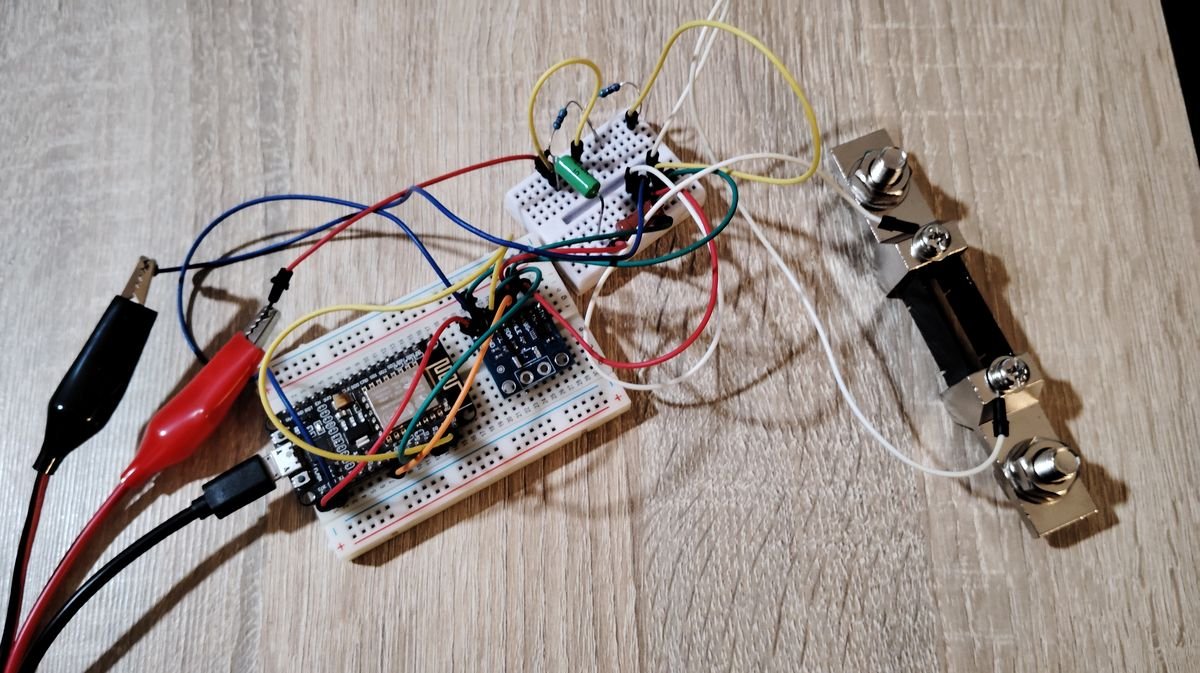

Tak jsem se rozhodl ten SmartShuntINA226 vyzkoušet. Líbí se mi na tom projektu, že to komunikuje i pomoci modbus stejně jako PEZM-017, které již mám v systému v provozu.
Našel jsem doma nějaký NodeMcu a zkusil SW do něj nahrát. Vše proběhlo OK na první pokus. Vytvoří si to svůj AP, na který se pak dá připojit a Shunt nakonfigurovat včetně připojení do své Wi-Fi sítě.
Příští týden by měl dorazit INA226, tak pokračování příště

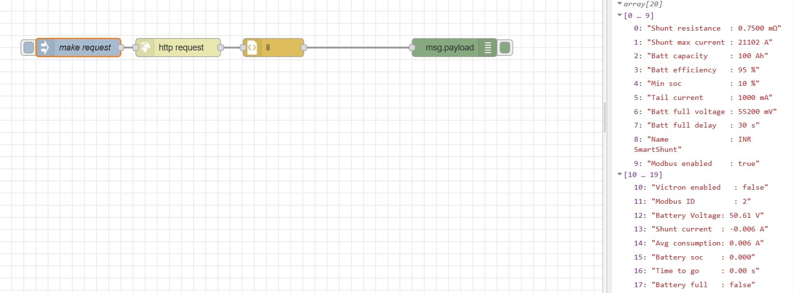

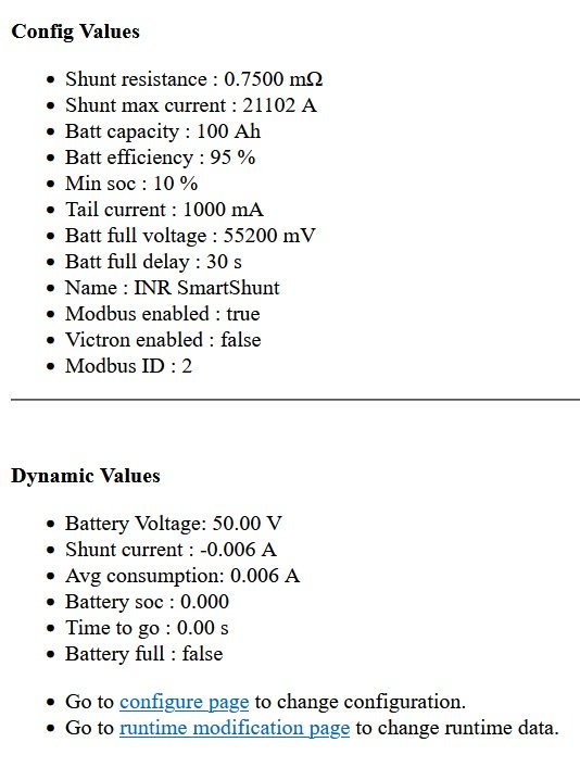

Dorazil INA226, tak jsem to zkusil zapojit (zatím ve formě hnízda). A vypadá to, že by to měřit mohlo . SmartShunt za pár kaček
Zkusil jsem vyčíst data v NodeRED pře HTTP request. Ještě chci zkusit připojit nějaký převodník na RS485 a vyzkoušet komunikaci přes můj oblíbený Modbus.
Rozhraní Victron Ve.direct nemám jak odzkoušet. A vlastně mne aktuálně ani moc nezajímá ...
Takže dodělat ten převodník, hodit to na nějaký univerzální board a do nějaké krabičky a může se testovat ...
BTW: Jak má vlastně shunt číst proud? Kladný do baterky a záporný z baterky?

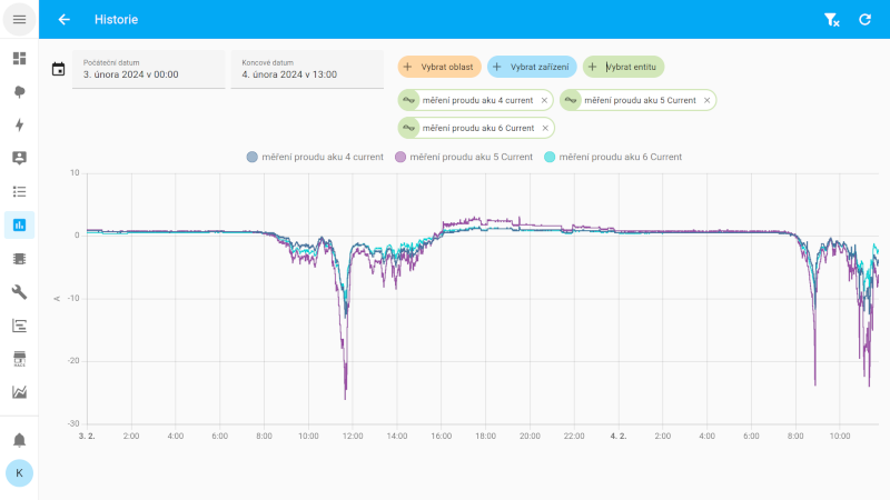

na SOC mám momentálně smarthunt, ale na jednotlivý baterky jsem narouboval bočníky a 3x INA3221 +esp32, a jsou tam vidět věci, který jsem tušil, ale nerad to vidím takhle naplno:[atachment=0]Snímek obrazovky pořízený 2024-02-04 11-45-34a.png[/attachment] všechno winston,
batere 4 je cca 6-7 let statá, 90Ah 35mm2 cca 2.5m přívody, baterie 5 je podobně stará, ale 1m dráty a 170Ah složeno z 90+40+40Ah, a nakonec baterie 6 je kdysi 200Ah z r. 2007-2008, dnes reálně 120Ah, nepatrně delší přívody než baterie 5. Aspoň že netečou proudy mezi baterkama, jako se někdy stává u li-ion baterek, když jsou hodně rozdílný... Jo a mám to naopak, záporný je proud do baterky, asi bych to měl přehodit, victron to má logičtěj. Já jsem to bral z pohledu zátěže, že kladná je energie, co se odbírá...

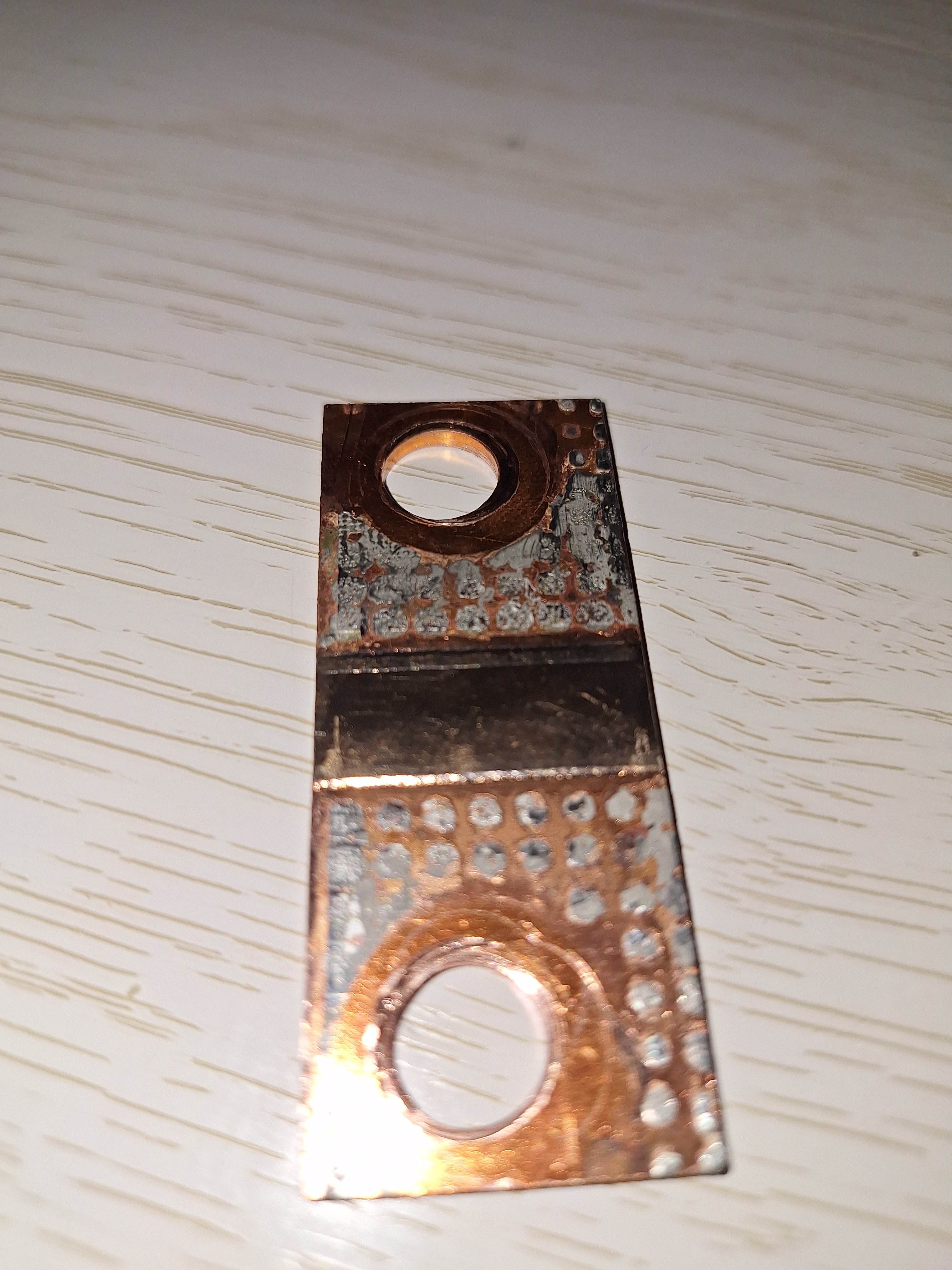

Tady je důvod, proč to měří nepřesně:kolin píše: úte led 30, 2024 9:01 pma BMSku od JBD (oboje přes ESPHome). Ale ta BMS proud neměří úplně dobře. Její ADC má nějak malé rozlišení a všichni na celém internetu si stěžují že SoC se rozjíždí.
