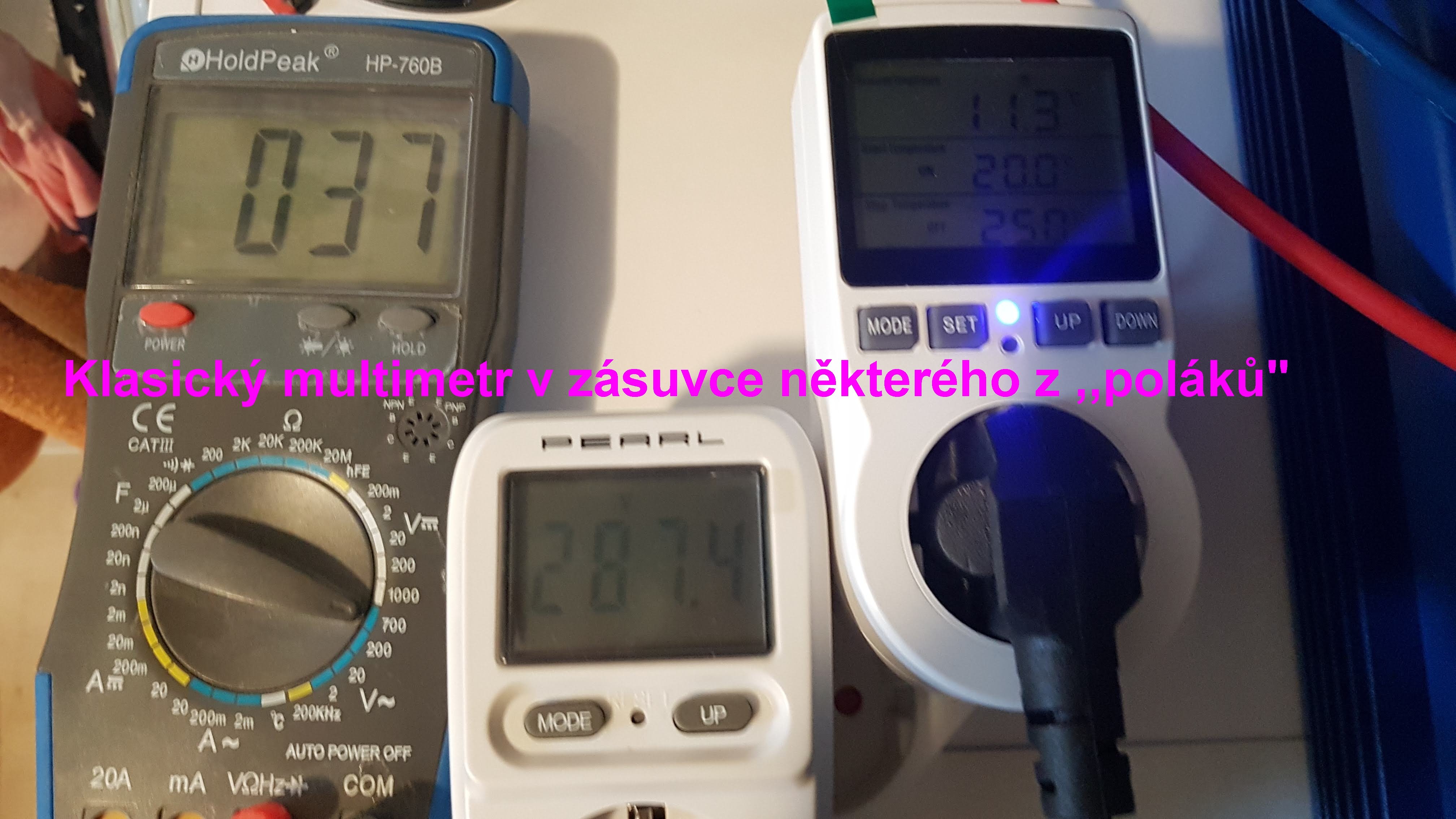

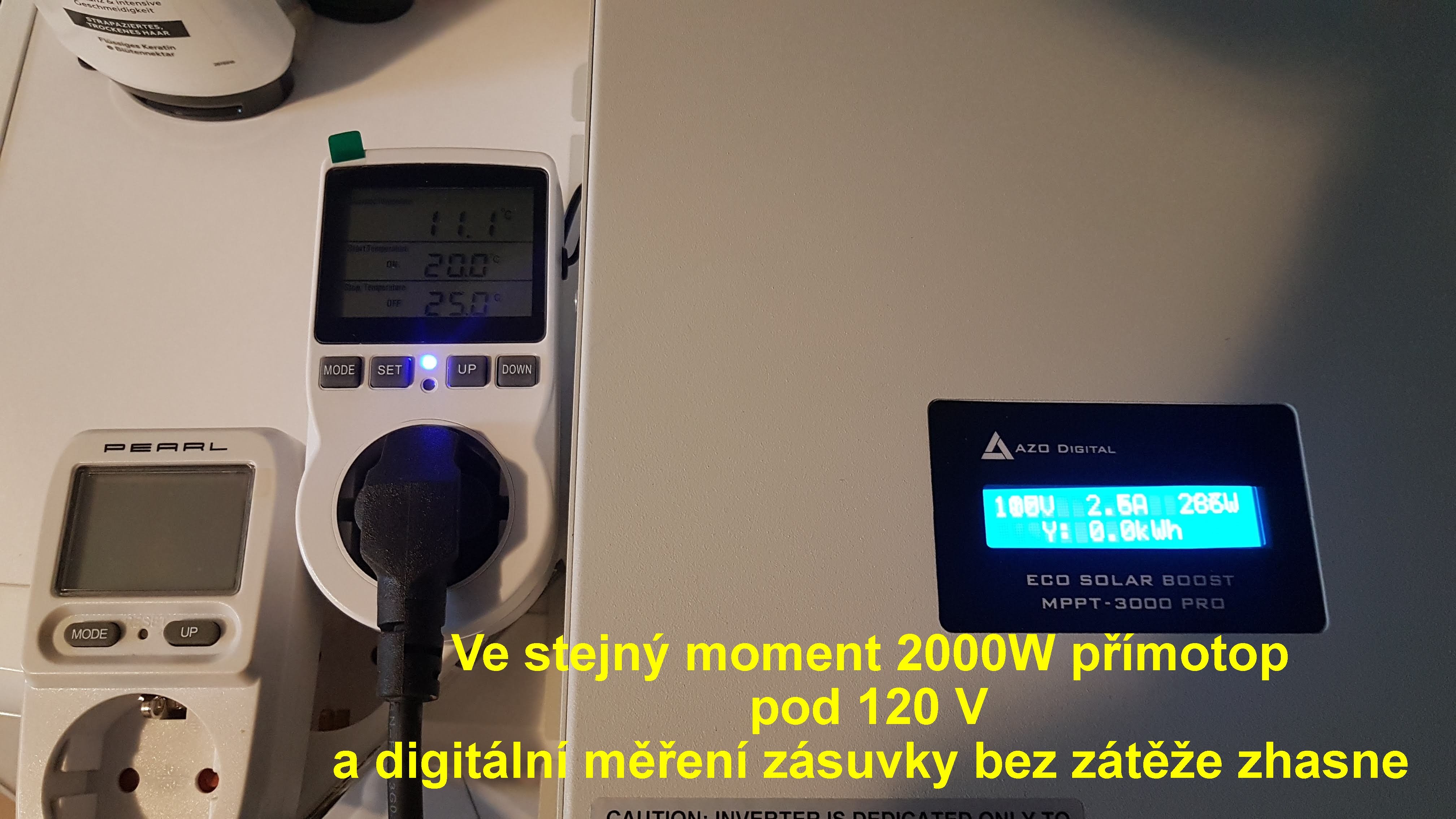

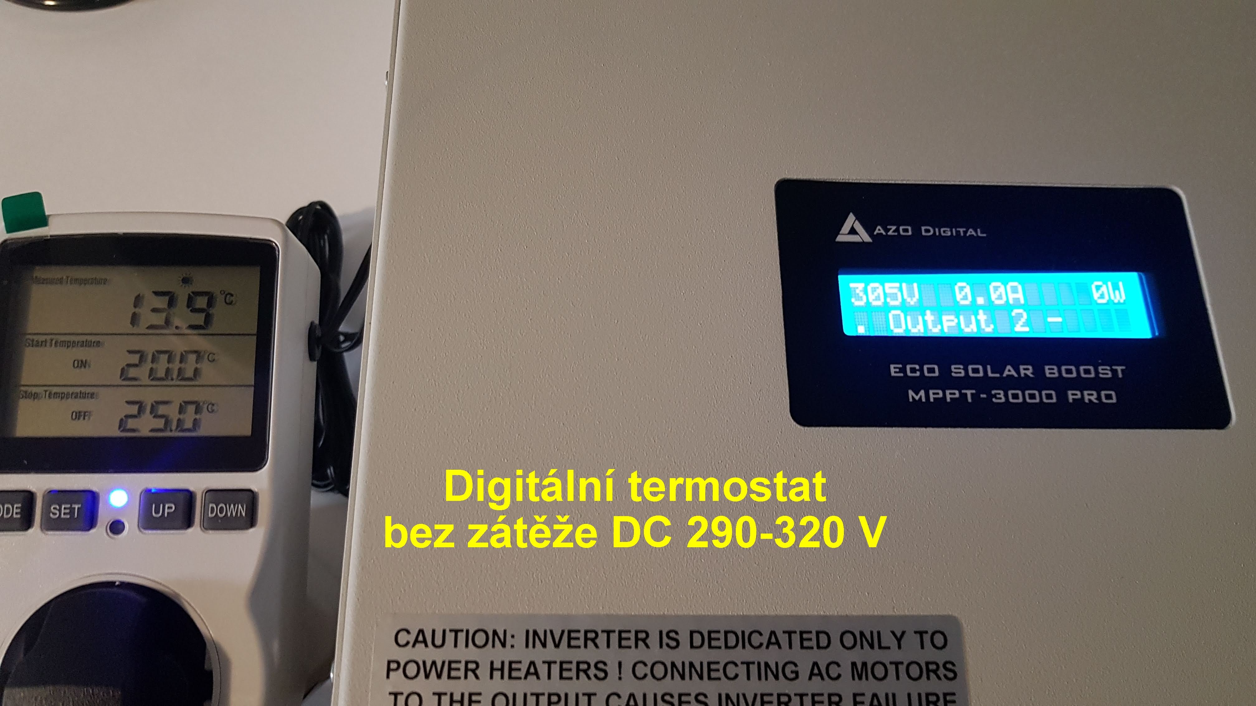

LXDC BOX Logitex mě umožňuje velice rychle přepínat z jednoho MPPT regulátoru na druhý a dnes i na třetí, bez oblouku přepínám celý string tam a zpět, jak potřebuji nebo chci.
100 x jsem zapnul a vypnul do ,,modrého poláka" a 100 x do ,,stříbrného poláka"- verze PRO - ,,zeleného poláka" nemám teď k dispozici.
Chtěl jsem jen vědět, jestli bude problém nebo ne.

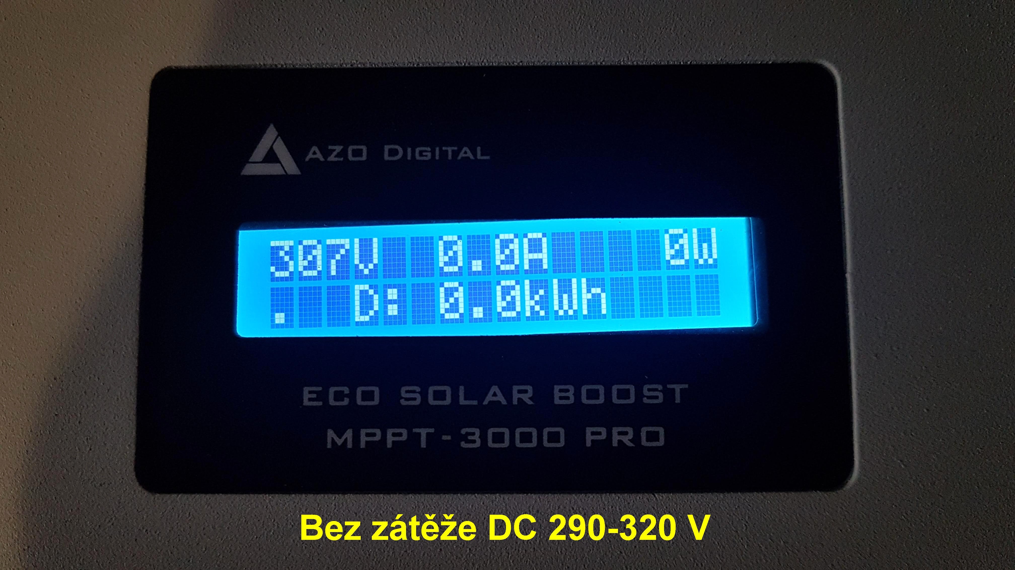

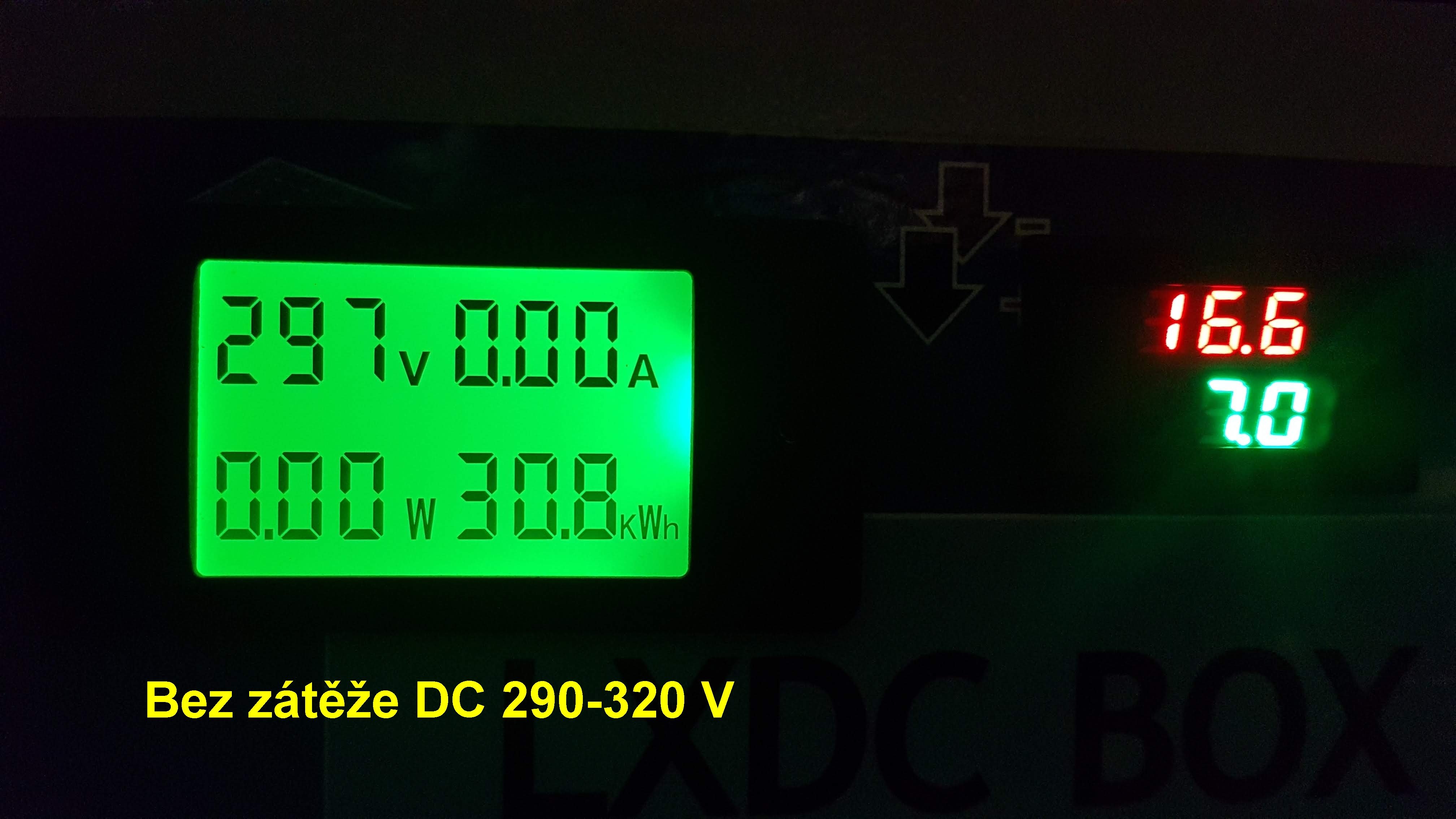

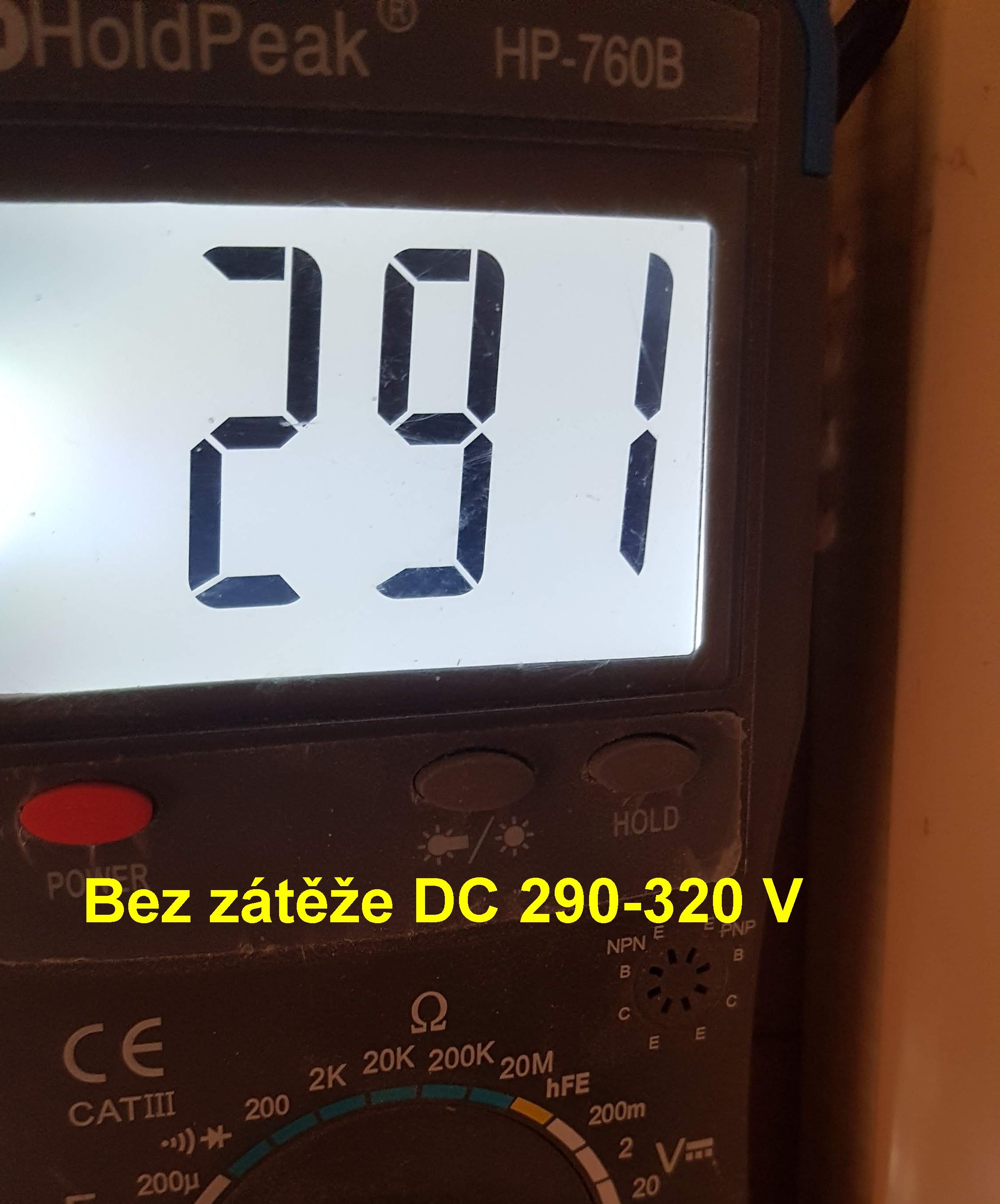

Bez zátěže mám napětí na panelech 295-320 Volt - zcela úmyslně jsem tak zkoušel ty ,,nárazy" napětí 300V do regulátoru a následně do digitálního termostatu a digitálního zásuvkového elektroměru.
Mám funkčních několik druhů měření - vesměs ukazují totéž jen s minimální odchylkou, jen nejde kvůli umístění fotit v jeden čas všechno, tedy se napětí i proud v reálném čase mění a je téměř nemožné vyfotit stejné hodnoty na všech ,,budikách"
Celý výkon kolísá, po nebi plulo pár mraků, ale občasné zastínění úplně super testovalo takhle i samo.
Digitální termostat fungoval zcela bez problému celou dobu, zhasnul až pod 50V.
Digitální elektroměr zhášel v pár momentech nad 320V a zcela pravidelně zhasne pod 120V = napětí a proud tam je ale přestal měřit - respektive zobrazovat displej.
200x mým zapnutím a vypnutím + asi 20x kvůli mrakům, vždy se zcela normálně rozběhne znova.

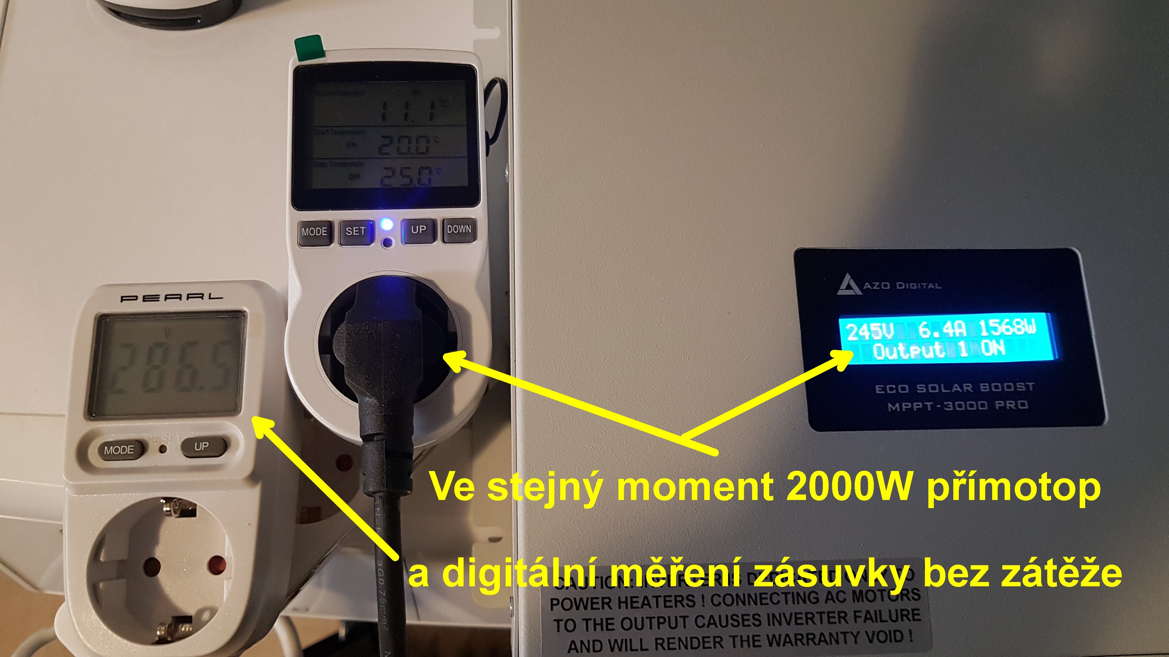

Testoval jsem olejový radiátor 2000W a přímotop 2000W.
U radiátoru nic, u přímotopu klasické zvuky pod 150V, kdy regulátory (OBA) začínají znova testovat MPPT než vypnou, nebo naopak zapnou.
Dle mého skromného názoru nebude žádný problém ani s elektronikou bojleru, pokud má elektronické ovládání.
Pokud bych si tohle pořizoval domu já, dám k tomu pro tyhle digitální termostaty akorát nějaké relé, aby se to sepnulo až nad nějaký proud nebo napětí.
Odpojování panelu kvůli napětí naprázdno, považuji za zcela zbytečné, spirála stejně víc nevezme a regulátor to přispůsobí proti spirále a záleží i na proudu, nejen na napětí, protože se tak posouvá (ne úplně ideální název - jak pán upozornil) odpor panelů versus odporu spirály.
