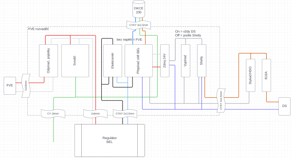

plánuji malou FVE na ohřev TUV. Od oka mi to vychází jako dobrý začátek s rychlou návratností, i když tak nějak tuším, že časem se to rozroste někam úplně jinam.
AS-IS stav: Nový RD, nízkoenergetický, bungalov 100m užitná plocha, vytápění elektrickými kabely, ohřev TUV bojler 200l 2,2kw. Roční spotřeba vychází 9MWh, bohužel bojler jsem začal měřit teprve před pár dny, tak zatím nevím, kolik z toho je ohřev vody. (Zatím mi to za 10 dnů vychází na průměr 8,9kWh denně, v létě se dá čekat, že to bude o něco méně, ale zas ne výrazně, mám domě 3 ženský
). Cena elektřiny vychází cca 5,2 Kč/kWh, cena VT a NT se liší jenom kosmeticky, takže zanedbávám.
Střecha je sedlová, sklon 30°orientace na JJZ (cca 200°), do budoucna pobere cca 22panelů (cca 14x5m).
Co mám v plánu: Jeden string 6 panelů 455w + regulátor BEL.
Na střeše 6 panelů, klasicky hliníkové profily, úchytky na falcovanou střechu. Na půdě potom krabice/malá rozvodnice, kde kabely napojím na 2xCYA s průřezem 10mm.
To bych chtěl vést v chráničce do technické místnosti (bezpečně do 10m), kde bude v jedné rozvodnici odpojovovač, svodič T2, přepínač napětí od BELu (pro možnost přecházet mezi napájením bojleru z FVE a DS), který bude řízen relátkem od shelly s možností ručně přepnout vypínačem.
V krabici/rozvodnici vedle pak chci mít samotný regulátor BEL - nechci jejich "komplet" variantu, protože má jenom malé vývody na samostatné vodiče a ty nechci mít v technické místnosti nikde odhalené. Místo toho regulátor schovám do samotné rozvodnice a přívody budou CYKY kabelem.
Přibližné zapojení: Udělal jsem si zatím orientační rozpočet (v příloze). Zatím mi to vychází cca na 32.000 se zanedbáním některých věcí typu "konečně pořádný žebřík".
Co zatím nevím, kolik se tímto dá reálně ušetřit. Začal jsem sledovat spotřebu bojleru a externím čidlem i teplotu, zatím vychází spotřeba pekelně vysoká, uvidíme, ale předpokládám, že v létě bude o něco nižší. Tak co, uvažuji nad tím správně? Nebo jsem mimo?

Osobně bych dal spíše „stejnosměrný“ elektroměr před BEL. Z toho BELu jde nesinusový průběh a nejsem si jistý, jak přesně ti pak bude ten „střídavý“ elektroměr měřit.

Ten elektroměr je zbytečný. Budeš na to čučet prvních pár měsíců a pak nic. Zbytečné prachy.
Úplně stejně poslouží pravidelné odečty toho domovního.
ESBE ventil na výstupu bojleru (aby se udržela na výstupu nějaká max. teplota a nepřelezlo to), ve sprše a u umyvadel termostatické baterie. Do kuchyně to nemá smysl, jak jsem se už dvakrát přesvědčil.
Druhá jímka by byla lepší, ta položená níž na fve, ta výš na DS.
Takhle to bude chtít dvojitou spirálu, aby jedna část byla na DS na řekněme 55°C nebo tak něco, no a druhá na fve, na doraz, tj. 77°C.
To přepínání je sice také řešení, ale neřeší to, že když je slunko, tak je lepší nahřát co nejvíc, ale když je škaredě, tak ze sítě na dostatečně.
Leda ještě s přepínáním fve/ds přepínat termostat, ale to už začíná být moc drátů.
Osvědčené jsou prostě dvě kompletní sestavy, úplně od sebe oddělené. Jedna spirála s provozním termostatem a havarijním na DS, druhá spirála s PT a HT na fve.
Zapojíš, pustíš, zapomeneš.

K čemu je potřeba termostatická baterie, když bude ten ventil?
Řešit bojler a spirálu se mi právě nechce. S tím regulátorem se právě používá stávající AC spirála. Termostat na bojleru bude nastavený na hodně, ale zároveň tam mám druhé čidlo (strčené zvenku pod teploměrem), ze kterého tahám teplotu do home assistenta a to pak bude přepínat mezi FVE a DS - v podstatě stejná logika, jako píšeš, třeba pod 45° z DS, po dosažení to přepnout na FVE a nechat co pustí termostat v bojleru. Nevidím moc výhodu v tom pořizovat nový bojler, když na to stačí jednoduchá automatizace. Nebo možná jenom nechápu.

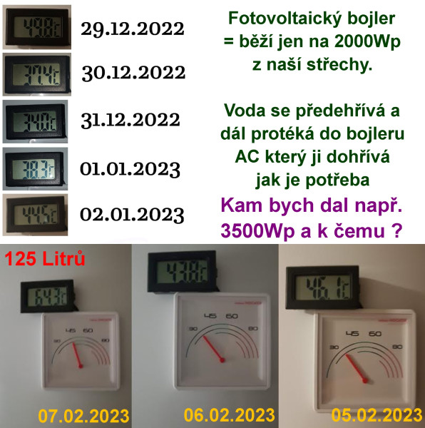

Denně na 45 z DS ? A až pak fotovoltaika ? Něco mě uniká ? S 2730Wp do 200litrů ?
Já mám na vodu jen 2kWp a energii ze sítě zcela vypnutou cca 7 měsíců v roce a ohříváme 125 v zimě 250Litrů v létě (4 lidi)
Na 2730Wp bude půlka léta zcela nevyužitá, ze 45 na 75 v 10,30-11 ohřáto.
Slunce hřeje od nuly, ohřev ze sítě na 45 má smysl jen v zimě, ale zas pak riziko nějaké té bakterie, nebo ne ?
Pokud má voda 75 a někde to není, dříve nebo později se někdo opaří. (návštěva, děti, výměna baterie...jiná náhoda)

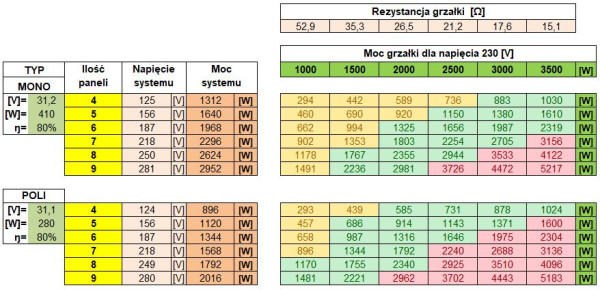

U BELu a jemu podobných je hlavně důležité držet napětí Umpp nad síťovým napětím, protože jinak bude výkon do spirály nižší, i když na střeše bude kWp třeba o 50% více. Já mám Ump 245V a v letních parnech to klesne i na 225V, takže i když mám 3240Wp, tak odebírám necelé 2kW. Proto taky v létě jedu na Axpert, který to efektivně vyždíme a na listopad-únor jedu pouze na BEL, protože mám malý sklon a i když pere slunce, tak z toho teď víc jak 1,5kW nevyždímu

Dovolím si nesouhlasit - je to jen trochu pravda.thomas.007 píše: čtv lis 30, 2023 8:49 pmU BELu a jemu podobných je hlavně důležité držet napětí Umpp nad síťovým napětím, protože jinak bude výkon do spirály nižší, i když na střeše bude kWp třeba o 50% více. Já mám Ump 245V a v letních parnech to klesne i na 225V, takže i když mám 3240Wp, tak odebírám necelé 2kW. Proto taky v létě jedu na Axpert, který to efektivně vyždíme a na listopad-únor jedu pouze na BEL, protože mám malý sklon a i když pere slunce, tak z toho teď víc jak 1,5kW nevyždímu
Bez ohledu na regulátor pro ohřev vody, jejich účinnost se liší zcela minimálně - je důležité jen počítat a dostat odpor spirály co nejblíž odporu panelů nebo naopak.
Kupovat panely podle voltů a amper - nejen celkového výkonu.
NEBO pokud jsou panely dané, tak vybrat jinou spirálu - upravit - popřípadě si ji nechat vyrobit = změnit odpor podle odporu panelů.
Stačí jen chvilka s kalkulačkou a Ohmuv zákon a 2000Wp může ohřívat 1900W pokud to ten výkon má tak v létě v zimě a totež platí i pro 3240Wp ze kterých může jít 3000W do spirály, pokud to ty panely dávají.
Ano, to je naprosto reálné - že 2000Wp na střeše pro ohřev vody - může takto ohřát více vody, než 3240Wp na střeše.
Je naprosto úžasné, co předvádí momentální firmy žijicí z dotací, kdy bez kalkulačky naflákají panely v akci (tak aby to dalo na dotaci 90.000 Kč) a ejhle ono to nefunguje... Spirála ani neškytne. To bude na jaře zase pohroma až se nebudou moc vymlouvat na nedostatek slunce

Já myslím, že není špatné, když thomas .007 má předimenzované panely 3240W, mírně přepanelováno
oproti nejběžnější spirále 2,2kW. Odpor spirály 2,2kW pro 230V je podle kalkulačky 24 ohm.
Pokud někdo zvolí panely aby ve výsledku ve stringu serioovém a paralelním dávaly pracovní napětí 230V nebo 240V a
mají výkon 2x jako spirála tedy 4,4kWp pak nemá systém navržený na maximální slunečný svit, ale na
dny kdy je slunečního svitu málo a přesto spirála 2,2kW ohřeje vodu dostatečně. Tedy dochází k přepanelování
což regulátorům na ohřev vody nevadí a výsledkem je, že ohřev vody není jen 7 měsíců v roce
jako když někdo má panely 2,2kWp pro spirálu 2,2kW , ale třeba i 10 měsíců v roce. To mohu potvrdit i na vlastním příkladě.
Mám přepanelováno 3 x větším výkonem kWp oproti spirále bojleru 2,2kW. Na jaře a na podzim dochází
k vytěžování navíc fotovoltaickými akulačními kamny . Kromě toho se nabijí malý aku 4kWh.
Pak přijdou zimní měsíce kdy od 1.prosince zapínám topení plynem. Současně s tím je předehřev vody
v bojleru také z plynového kondenzačního kotle na 35°C. Zbytek nad 35°C dělá opět dohřev vody od panelů i v zimě.
Takže někdy voda v zimě má jen 45°C, kdy těch 10°C je bilance od přepanelování a někdy v zimě má
i voda + 65°C , kdy ta bilance + 30°C na předehřátou 35°C udělají panely i v zimě .
Fotovoltaika na ohřev vody pracuje tedy celoročně, jen v zimě s nižší energetickou bilancí. A proč nikdy v zimě neohřívám vodu elektřinou z DS ?
Kondenzační plynový kotel na 3 měsíce v roce stejně zapínám a předehřev vody na 35°C plynem vyjde 2 x levněji než elektřina z DS.
V minulosti jsem topil plynem 6 až 7 měsíců. Když jsem přepaneloval, mohu plynem topit nyní jen 3 měsíce.
Další 3 měsíce v roce je to jen přitápění dřevem, kamna bez ohřevu vody . Plynový ohřívač vody Qdrika byl plně funkční, ale skončil na skládce.
Celoročně využívám FV ohřev vody díky přepanelování. I když jak jsem napsal, 3 měsíce v roce předehřev plynem na + 35°C. Dramaticky poklesla spotřeba plynu. Ale zejména protože topím jen 3měsíce plynem. A v létě je v důsledku přepanelování energie nadbytek. Zatím ji v létě nespotřebuji. To se ale do budoucnosti také změní , řešení mám i když do DS neprodám ani jednu kWh. Jedná se o plně ostrovní systém který to ani neumožnuje , protože jsem nikdy prodávat energii nechtěl.
A závěr pro Tez, nebát se přepanelovat. raději 2 stringy než jeden

Tady ještě jeden obrázek s dvěmi různými variantami panelů od výrobce - teď asi v Česku nejprodávanějšího regulátoru pro ohřev vody
