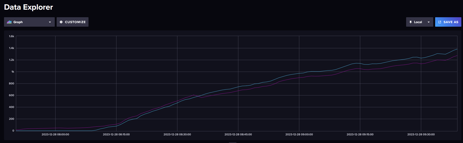

Takže zmena kalibračného koeficientu nebola úspešná, vždy to hodnotu vrátilo na default. Porovnal som aj charge power ktorú reportuje MPPT a BMS, je tam rozdiel tak 9-10%. Odsledujem to v celom rozsahu a aplikujem to na PV_power, nech mám presnejšie údajeTomHC píše: sob pro 09, 2023 10:04 pmJa som teraz pozrel do databázy dáta za 3.2.2023 - 30.11.2023.
PV IN 4035 kWh
AC OUT 3827 kWh (podľa meniča) 94.8%
AC OUT 3911 kWh (podľa elektromeru) 97%
Ten MUST si poriadne vymýšľa na DC strane... Za dnes podľa MUSTu z panelov 1.8 kWh, podľa HA (integrál PV power z meniča) 1.76 kWh. Integrovanie mu teda zjavne ide, len blbo meria na vstupe... Asi by to chcelo premerať a skontrolovať kalibračné hodnoty, modbus parametre:
10006 WR PV voltage calibration coefficient
10008 WR Charger current calibration coefficient

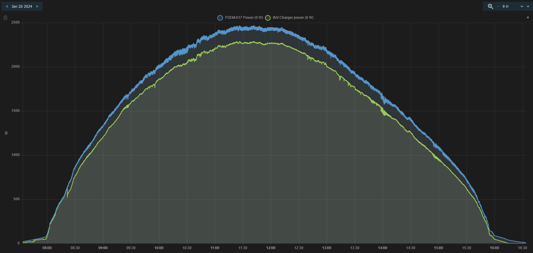

Re: celková účinnost AC out vs PV in
Tu je ukážka čo meria PZEM-017 na výstupe z panelov versus Charger power MUSTu. Takže MUST zjavne počíta len výkon z MPPT a nie čo ide z panelov. Zaujímavý je ten pokles 7:20 ráno... A účinnosť MPPT vyzerá byť teda cca 94%.
