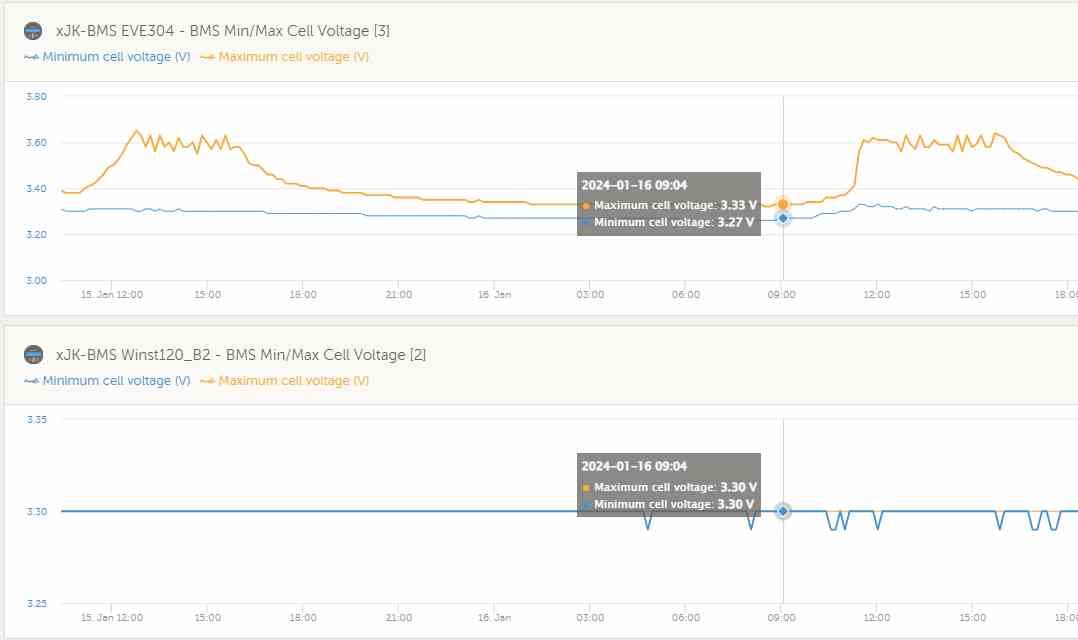

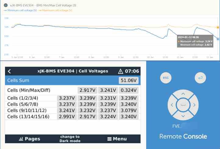

nově v roce 2023 postavená LiFePo4 baterie z článků EVE 304 Ah. Články byly 1x vybité a nabité do plné kapacity a Umax. Zhruba od července 2023 baterie běží na BMSce JK-BMS B1A20S15PH. Balancování mám už nějakou dobu nastavené na začátek 3,4V. Ta baterie je k vidění ZDE.
Teď v zimě baterie prochází samozřejmě zatěžkávací zkouškou podle dostupnosti sluníčka. V mém případě se ukázalo, že při vybíjení někam k hodnotě 50%SoC podle VICTRON Shuntu se jako nejslabší jeví článek č.14. Ten jsem samostatně dobil nabíječkou EBC-A40L do maxima SoC. To se aktuálně ukazuje jako ne zcela dobrý nápad. Protože tento článek je nabitý na vysoké SoC, tak (logicky) při dobíjení baterie to vypne celou BMSku v okamžiku, kdy tenhle článek dosáhne 3,65V. Správný postup asi měl být = sedět u toho, nabíjet celou baterii a paralelně s tím samostatně tou nabíječkou více ten jeden článek a držet napětí. Tento postup je asi správný, ale slabé místo je v tom, že to znamená sedět u toho po celou dobu nabíjení. V mém případě tedy několik (desítek) hodin.
Až do okamžiku, kdy napětí na článku spadlo pod 3,4V, tak BMSka postupně distribuovala náboj do ostatních článků. Trvalo to aktuálně cca.4 hodiny poté, co se vypnulo nabíjení. Potom se vypne i balancování. A z průběhu MIN/MAX je teď patrné, že se nabíjení celé baterie vypne o 2 hodiny dříve, než by mohlo. Ono tedy zase se ten cyklus distribuce náboje bude opakovat při každodenním nabíjení a ty 4 hodiny balancování tomu určitě pomůžou, ale v zimních měsících je sluníčka málo, tak je mi líto každé kWh která se nevyužije. Jaký by podle vás byl ten správný postup při manuálním balancování jednoho konkrétního článku?
Tedy =
Tedy =
- z monitoringu je evidentní, že jeden konkrétní článek se vybije (vybíjí) podstatně dříve, než zbytek baterie.
- Nevím současně, jak velký rozdíl v SoC jednotlivých článků to v ten daný moment znamená.
- Pokud by existovala nějaká možnost výpočtu, tak naměřit na EBC-A40L nějaký konkrétní objem Wh, který do toho článku nacpu paralelně při nabíjení ostatních by asi šlo. Plus mínus.

vsechny clanky bych po jednom nabil na 3,5V dokud budou brat proud. Pak bych celou baterii zapojil na zdroj a nabijel na napeti aby clanky taky byli treba 3,55 a nechal to balancovat BMS.
Ze ti jdou ty clanky tak dolu je divny. Prechodove odpory asi nejsou? Muzou byt vadne clanky a nemaj proste tu kapacitu. A nebo nebylo dobre zbalancovano na zacatku.

Tak divné je že píšeš při 50%SoC že má článek 2.9v
Takže skontrolovat všechny spoje na baterce no potom nastavit balancing od 3.35V s přesností 0.005mV a dát nabíjet na 3.4V až to bude OK tak zvednout na 3.5V a počkat zase až to bude vyrovnané a přestane baterka brát proud.
A pak nastavit normální nabíjení na 3.45V a vybíjení zastavit jak bude mít článek 3V.

Na vysvětlení, těch 50% SoC říká Victron Shunt který měří celkem 4 paralelní baterie. Ten postup s postupným nabíjením celé sady by určitě fungoval, kdyby bylo léto... Provozuji ostrovní systém, takže nějaké dlouhodobé nabíjení celé baterie nepřichází do úvahy, soláry tolik a tak dlouho nedají a i nabíječku mám dimenzovanou "jen" na to, co zvládne pohotovostní generátor.
Myslíš přepočítat Victron procenta SOC na procenta baterie/článku? Ti co používají JK-BMS vědí, že tohle nefunguje. Victron Shunt měří celkový proud a kapacitu FVE. Na jednotlivých baterkách mám jen JK-BMS a ti co je používají vědí, že tam se na SoC nedá vůbec spolehnout. V mém případě to platí úplně. Když neběží spotřebiče, tak minimalizuji spotřebu domu, třeba teď je celková spotřeba 78W . Takže SOC na BMSkách je úplně nesprávný údaj. A odhadovat SOC z celku na hodnotu jednotlivých baterií by šlo jen velmi nepřesně. Tři jsou 120Ah a jedna je 304Ah. A kvůli prostoru ne úplně stejná délka kabelů. Takže rozdělení proudů je naprostá loterie...

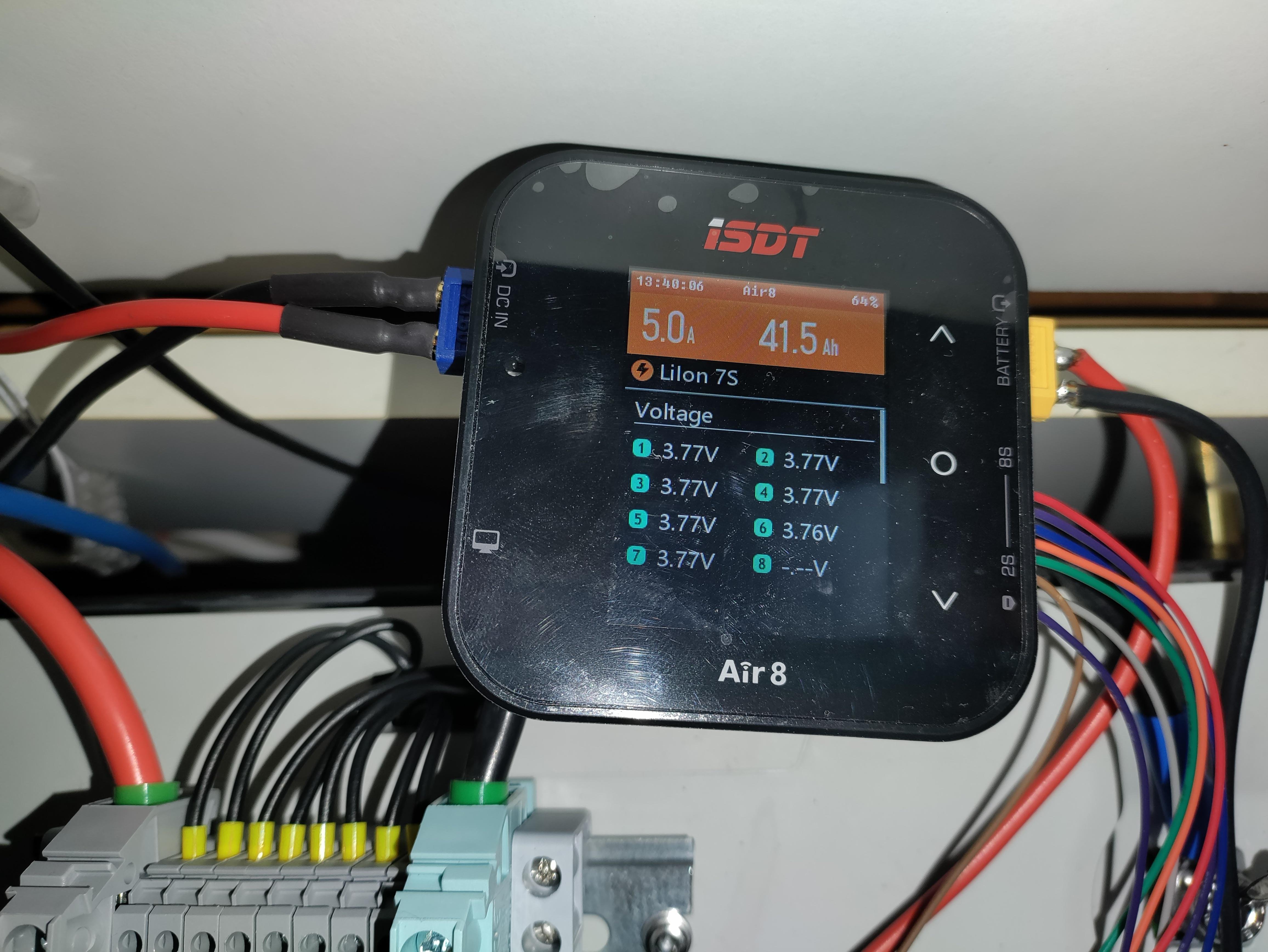

mozes pouzit modelarsku nabijacku. tou sa da nabijat samostatne po jednom clanku, pripadne za pouzitia servisneho konektoru pocet clankov, ktore umozni pripojit nabijacka.
Nabijacku mozes pripojit na siet 230V, pripadne su aj modely, ktore umoznuju pripojenie na DC (mozes vyuzit inu bateriu ako vstup). v kazdom pripade nemusis startovat centroalu a ani rozoberat clanky baterie.
Ja to mam takto: vyvedene vodice ku kazdemu clanku baterie, vies sa napichnut na lubovolny clanok bez rozoberania pripojenie silovych a servisnych vodicov do nabijacky jedna z troch obrazoviek - napatie jednotlivych clankov, druha zobrazuje vnutorny odpor jednotlivych clankov, tretia prehladove info nabijacky (vstupne napatie, prikon, vystupne napatie, vykon nabijania, teplotu pristroja, ...)

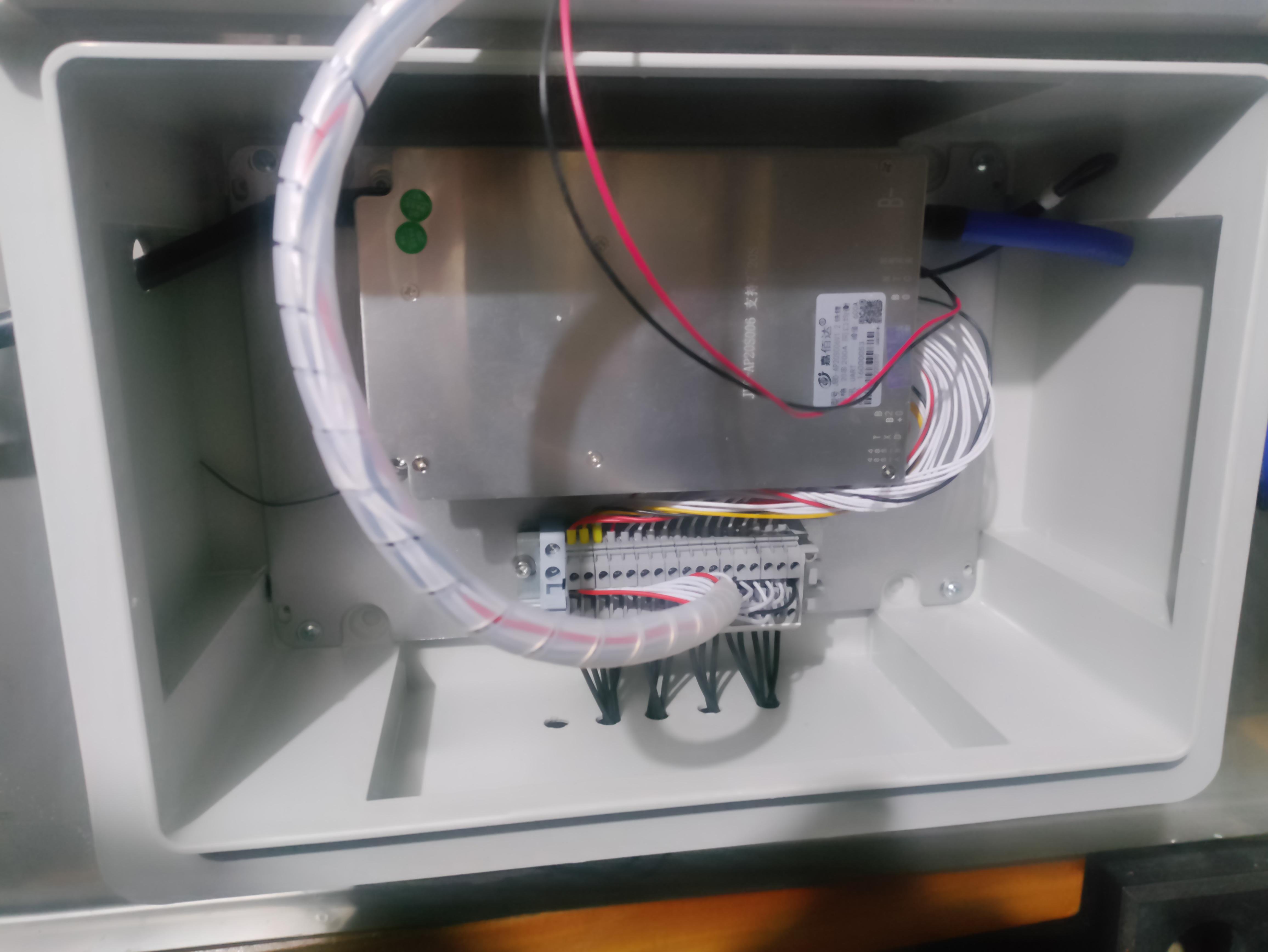

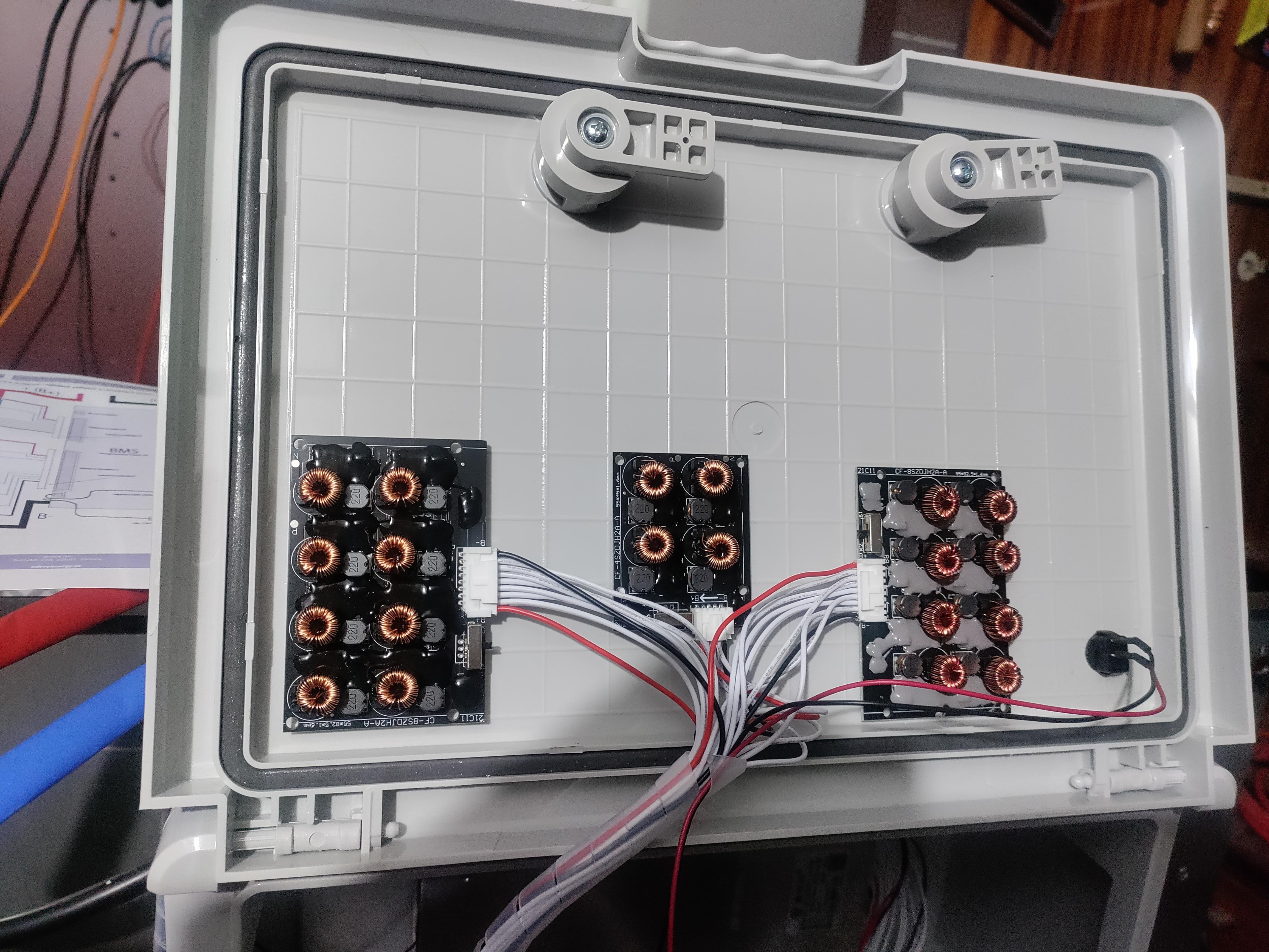

Tak ty nechces vyriesit terajsi problem, ty mas problem systemoveho typu. Na to funguje to, co som daval na tom odkaze. a takto to vyzera v realite:
prejavuje sa to tak, ako som pred davnymi casmi popisal tu:
viewtopic.php?p=59282#p59282
takto vyzeraju clanky ulozene v niecom. To uz mas hotove, ako som pochopil
takto vyzera nerezova krabica, v ktorej to je ulozene
takto vyzera skrinka so svorkami, kam su privedene kabliky z kazdeho clanku. Do svoriek je pripojena BMS a prelievacie pumpy
Prelievacie pumpy su prichytene k otvaraciemu veku. tiez su prepojene do svoriek. a tie robia to, ze clanky su udrziavane v priblizne rovnakej urovni napatia. prejavuje sa to tak, ako som pred davnymi casmi popisal tu:

Ještě tedy k tématu doplním - ono to na 95% opravdu bude tím "nekvalitním" prvotním balancováním. A nebo naopak rozhozením článků nesprávně nastavenou JK-BMS. Každopádně pro porovnání, jak vypadá tentýž okamžik na několik let starých Winston 2x60Ah => paralelní dva 60Ah články zapojené x16. Tam vůbec není co řešit...
Rozdíl je samozřejmě ve výrobci, ale možná také v tom, že ty Winston byly balancovány několik let pomocí "Mandy". Sice se tvrdí, že s minimálním rozdílem napětí Mandy moc nefungují, ale tady je vidět, že to může být i jinak. Pohrávám si s myšlenou alespoň dočasně MANDY připojit paralelně k těmhle novým EVE304 a nechat to pár měsíců běžet takhle. JK-BMS by dělala monitoring a bezpečnost a MANDY možná kontinuální balancing.
@tomasko - tiše závidím tu kvalitu a konstrukci kabeláže.
@martinF - z toho grafu je vidět, že JK-BMS + EVE304 má cca.4 hodiny denně na balancování. Ale 1A za 4 hodiny je vlastně 4Ah denně, tedy 0,3% z kapacity a z jednoho jediného nabitého článku do těch ostatních 15. A současně BMSka vypne nabíjení...To by se takhle kompenzovalo měsíce...na to musím větším kalibrem.
