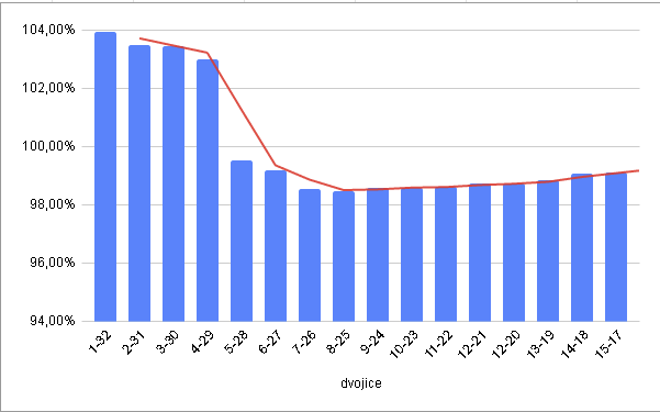

Takhle vypadá celková kapacita srovnání s průměrem... který je 124,35 Ah. Mám 4 články, u kterých je zřejmé, že jsou mladší a k výměně došlo někdy v průběhu života baterie. Jeden je úplně nový. Takže ten rozdíl kapacit je tam větší, než zbytku článků. Ostatní dvojice jsou velmi blízko v rozptylu 0,6% kapacity od průměru. Předpokládám tedy, že čtyři dvojice budou v rámci baterie čerpány méně než ostatní a naopak - asi se častěji dostanou do stavu, kdy je BMS bude ládovat z ostatních článků při srovnávání. Protože ty ostatní půjdou dřívě nahoru s napětím. Ale úplně vadit by to nemělo. Nebo ano?

Pokud nebude stačit balancér, můžeš na články s nejvyšším napětím použít palič energie.

Paliče mám historicky, to je OK, ale bude to další baterková paralelní větev, takže spíše to udělám tak, že BMSka bude balancovat v podstatě trvale. A vzhledem k tomu že tedy touto větví půjde za provozu tak cca. -0,2C +0,2C, tak si budu držet palce, že mezi tím to zvládne kompenzovat. A když ne, tak holt paliče.

Ještě jeden test. Vzal jsem nejhorší z dobrých a prohnal kapacitním testem 3x za sebou. Porovnání výsledků = 103,12; 103,54; 1023,36%. Tedy jakékoliv hodnoty kapacity z této diskuse lze brát do úvahy s přesností klidně horší než 2% a pokud budu brát do úvahy nějaké totožné podmínky, což jsou ta tři měření, tak minimálně 0,5%. Tedy srovnávání v případě kapacit kolem 1-2% rozdílu bych považoval za totožné články a vhodné dávat dohromady dvojice i s podobným vnitřním odporem. Ale přesnost jeho měření je také...víte jak.Ivo12s píše:Takhle vypadá celková kapacita srovnání s průměrem...

Články paralelně zapojeny jak jsem zmínil - tedy nejhorší s nejlepším, atd. Výsledek je k dispozici ZDE. JK-BMS si s rozdílem článků poradila ani ne za 12 hodin. Bez nabíjení se články srovnaly na 0,007V. Uvidíme, co to udělá v rámci nabíjení do plného SOC.
