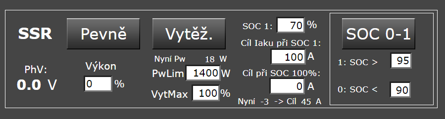

Chápu-li správně, u Marka jde o fázově řízený vytěžovač, který mi Multipus II neztiší.
"Starý" Victron měl stejné zvukové efekty... Řeším tedy problém, zda:
- na Multipus II lze nasadit (adaptivní) půlvlnné vytěžování, které by nemělo flickering na mých 230V LED žárovkách
- nebo: zda opravdu dedikovat jiný (HF) měnič na vytěžování, jak cipis radíš
- nebo: zda fázové vytěžování nemá na případné opotřebení Multipruls II vliv a pokud mi vadí zvuk řezání pily, přepnout na HF Axperta, u kterého zvuk řenzní pily není, a pokud zrovna v poustevně nejsem, nechat Multipus II žít s jeho pazvuky.
Díky

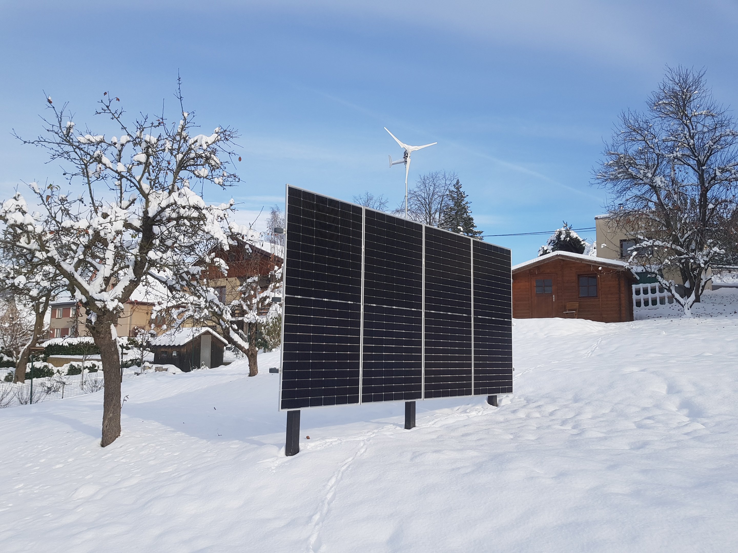

Sníh není žádný problém :-)
Při ometání panelů na střeše jsem si říkal, že umřít pádem ze střechy při takové příležitosti může být svým způsobem důstojná smrt (ale žádný pád, takové úvahy zřejmě chodí s rostoucím věkem)...
Zato ty nové panely na zahradě, krásný sníh kolem a žádný snih na nich, nemůžu se vynadívat
. Byl to dobrý nápad, zrušit starou sestavu a dát místo ní ten plůtek, musím se pochválit
. Dnes jsem mohl i trochu orazit vodu v bojleru a stále něco teče...

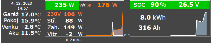

Pro ty, kteří mají chuť vybudovat "celoročně obyvatelný ostrov": tyto dny jsou dobré k ověřování reality.
Tma je tma, v mém případě v těchto minutách panely nedávají nic (zrovna nyní je husté "tmavé sněžení"). V předchozích dnech zafungoval dobře nový solární plůtek (a stále opakuji, že na kombinaci panely téměř vodorovně + panely svisle nedám pro ostrov dopustit), od včerejška situaci zachraňuje větrná turbínka, přestože je na příliš nízkém stožáru. Poustevna se už týdny drží bez výpadku bez pomoci generátoru, i se zapnutou mrazničkou a zrovna teď i zapnutým počítačem atd.
. Tak uvidíme, zda to vydrží i v příštích hodinách a dnech.

Jak ten ventilátor zvládá ten silný vítr? Jde to do balastní zátěže? Je tam nějaká brzda?
- marsal64
- Příspěvky: 1204
- Reputace:133
- Lokalita: Velké Popovice
- Výkon panelů [Wp]: 9,3
- Bydliště: Velké Popovice
Re: marsalova poustevna
Jestli mrkneš do linku v podpisu, najdeš tam, co je to za turbínu a regulátor. Turbína je verze s bezpečnostní výklopkou, ta se mi ovšem zatím ještě nikdy neaktivovala. Ano, brzda elektrická, balastní zátěž. Problém je spíše nízký stožár, než to, že by turbína nezvládala vítr v těchto dnech... Nicméně cíl, se kterým jsem to kdysi stavěl i na takto malém stožáru, je splněn: 1,5 kWh za včerejšek z větru je na jednu stranu legračně malá hodnota, ale na udržení poustevny v provozu postačilaunicast píše: pát pro 22, 2023 3:58 pmJak ten ventilátor zvládá ten silný vítr? Jde to do balastní zátěže? Je tam nějaká brzda?
Když jsem betonoval ten solární plůtek, přibetonoval jsem ještě trochu víc i očka pro uchycení lanek v zemi. Nic se nehýbe, klepu na dřevo, ale po fázích (a) žádný beton, jen vruty
