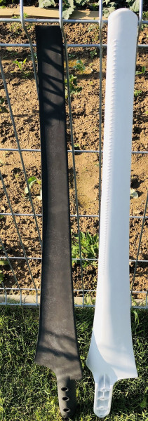

Už mne to zase bere.
Kdo zná tklivou historii "čínská plechárna" + "italský plasťák", ťuká si na čelo. Ale tohle bude jistě konečně TO ONO!!! Držte mi ruku s peněženkou, prosím, nebo to fakt koupím.
https://www.aliexpress.com/item/1005002050262352.html

Zase trefa mimo terč. Už jen z toho principu, že VAWT nikdy (ani teoreticky) nemůže dosáhnout účinnosti HAWT, jelikož polovina lopatek se točí proti větru.
- Příspěvky: 3797
- Reputace:592
Re: marsalova poustevna
Hele 1.5kWmarsal64 píše:Už mne to zase bere.
Jistěže trefa mimo terč!kybos píše:Zase trefa mimo terč. Už jen z toho principu, že VAWT nikdy (ani teoreticky) nemůže dosáhnout účinnosti HAWT, jelikož polovina lopatek se točí proti větru.
VAWT je ale tichý, svist á la HAWT sousedům nemůžu přece udělat.
marko, pokud by se mě ptal někdo na doporučení, tak mu řeknu: "raději jeden panel navíc než jakýkoli větrník".
Ale...
Dobře, zkusím ještě mokrý ručník na hlavu a uvidíme.
Správne navrhnutá HAWT neprodukuje žiadny svist.
Je to tak jak píše Kutil. Svist je daný nevhodným návrhem listu a není vlastností koncepce HAWT/VAWT. Pro potlačení zvukových projevů se používá speciální konstrukce listů se specifikým dezénem na jejich povrchu, který dokáže výrazně pomoci snížit hlučnost i při vysokých otáčkách rotoru. Měl jsem možnost porovnat dvě různé sady listů (s dezénem a bez dezénu) na téže větrné elektrárně. Rozdíly byly markantní.marsal64 píše:VAWT je ale tichý, svist á la HAWT sousedům nemůžu přece udělat.
Dobře dobře! Kde takovou nesvištící HAWT pořídím?

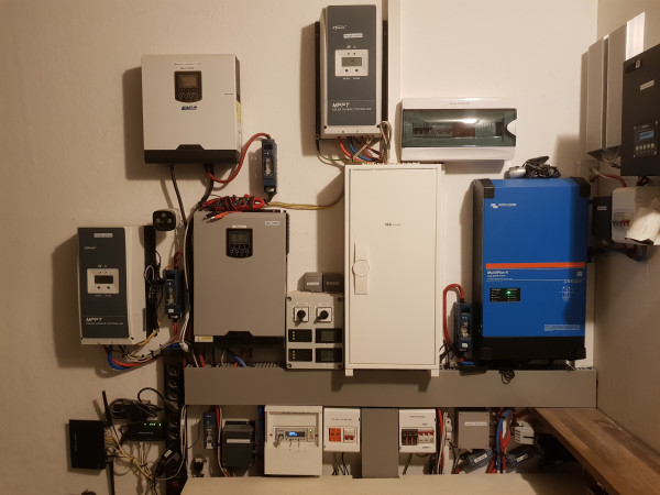

Tak, po prázdninách, kdy jsem dodával k baterkám JK BMS, další dvě inovace v mé čistě ostrovní poustevně (souhrnně v případě zájmu viz odkaz v podpisu):
- Solární plůtek (viz viewtopic.php?p=220722&hilit=plot#p220555)
- Ode dneška ve vrabčím hnízdě poustevny hnízdí Multiplus II. Dřívější Victron Inverter Compact 24/2000 odpočívá v poličce a zatím nevím, jaký budoucí osud ho čeká. Podobně začínají být trochu zbytečné další dva měniče, které tam dále na zdi mám, ale však uvidíme
Opravdu platí to, co jsem si zde ověřoval dříve:
- Narozdíl od Victron Inverter Compact 24/2000, který byl při malé zátěži zcela tichý, Multiplus II úplně tichý není: bzučí trochu transformátor. Je to ale pro mne snesitelné - v poustevně ho mám za zdí, ale dveře potřebuji mít otevřené, protože za zdí topím...
- Stejně jako tomu bylo u Victron Inverter Compact 24/2000, při fázovém vytěžování (viewtopic.php?p=203539&hilit=logika+jed ... ho#p178758) nastává i u Multiplus II "řezání pilou" - zvuk, který je při pobytu 3m od měniče neakceptovatelný.
Budu tedy zřejmě předělávat fázové vytěžování na spínání celých půlvln. Mohl by mne někdo prosím navést, jak to udělat co nejjednodušeji? Momentálně mám SSR spínající fázově, řízené napětím 0-10V (řídím pomocí PLC). Kdyby existovalo něco podobného pro spínání celých půlvln, to by byla krása.
Ale hlavně dotaz: budu-li vytěžovat půlvlnami, Multipus II drnčet nebude??
Díky.
Díky, eh, tady Multiplus II při vytěžování drnčet nebude?? Vygeneruje to přece ještě více harmonických...
Edit:
Jen dodám, že HF měnič typu Axpert VMII při fázově řízeném vytěžování nedrnčí, ovšem pro záležitost typu poustevna, kde záleží na každém wattu, byla vlastní spotřeba Axpertu pro mne neakceptovatelná. Multiplus II s těmi 20W je prima, ale teď tedy vyřešit to vytěžování :-/.
Mno a nechce se mi měnit stávající "střídavou" spirálu v bojleru...
