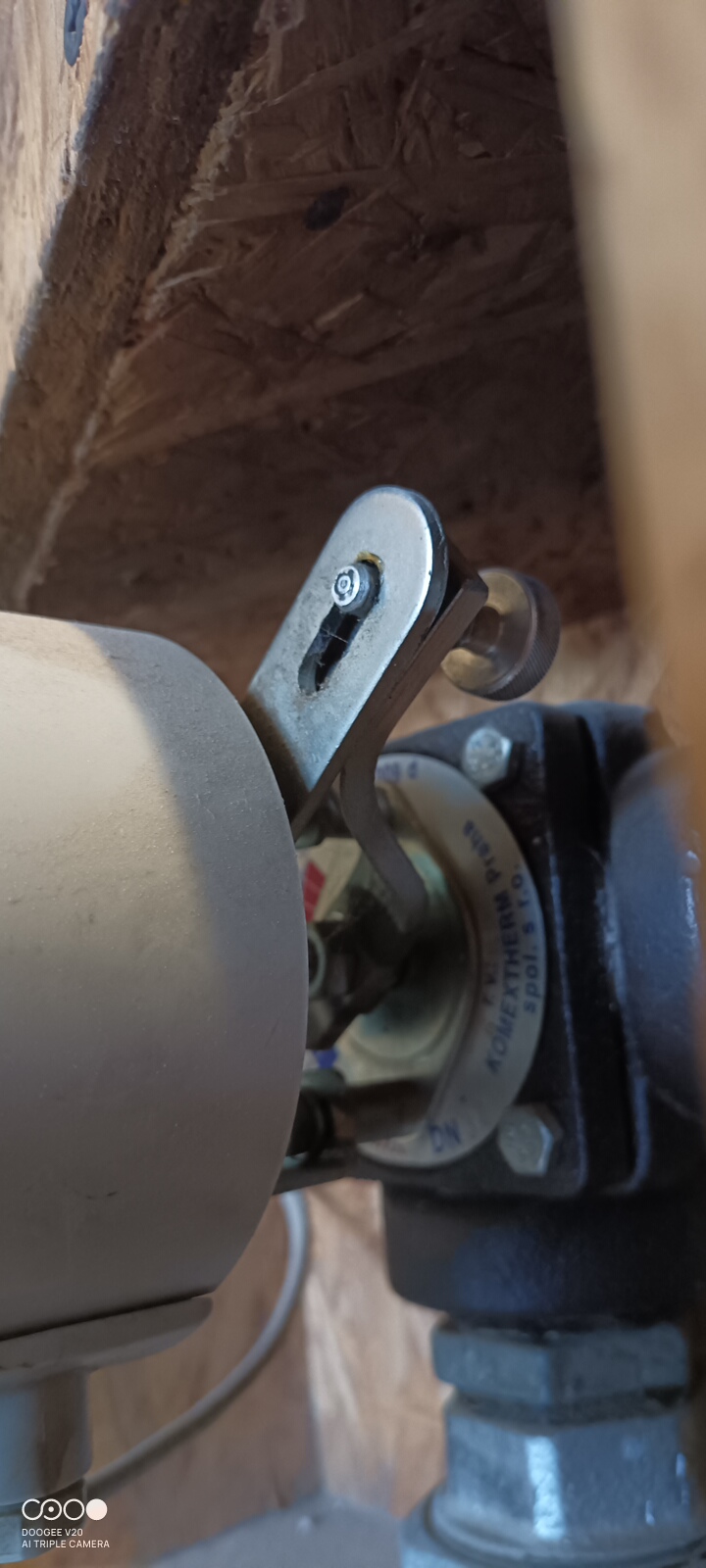

Já sice mám ventil, servo i regulátor od Komextermu...
ale servo je k ventilu přidělané na dvou cca 4cm dlouhých nožkách, i spojení páky serva a ventilu je variabilní ( šroub v páce ventilu oproti oválné díře v páce serva).
Tedy v tomto provedení je jistá korekce v případě potřeby možná ...
