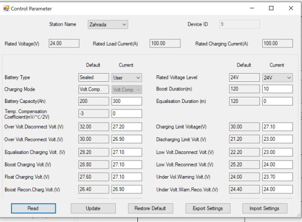

Základní problém byl/je, že v mém případě umějí přebít baterii, tj. nabíjely nad nastavené bulk napětí (např. nastaveno 27.1V, při nabíjení zjištěno 27.5V i více). Řešilo to více lidí i na zahraničních fórech, tady třeba noparasito, který uspěl s reklamací. V mém případě jsem to "řešil" tak, že mám nastaveno havarijní odpojení na 27.2V:
Tento trik nastavení sice funguje, ale bohužel se při havarijním odpojení zcela naruší případně paralelně běžící adaptivní vytěžování a přerušení nabíjení místo snižování nabíjecího proudu je opravdu divné.

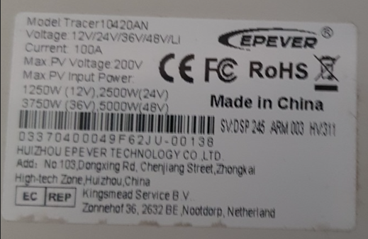

Obnovil jsem komunikaci se supportem, který odpovídá rychle. Poslali mi nový firmware (FYI dávám link, ale POZOR, pouze pro 10240AN a příslušný model, nepřejímám žádnou zodpovědnost, pokud to někdo použije blbě - byl jsem např. supportem upozorněn, že se to nesmí flashovat na na 10415 !!!):
Epever 10420AN label.png (249.44 KiB) Zobrazeno 2397 x
https://e.pcloud.link/publink/show?code ... Lq9J9FmOrk
Firmware jsem flashnul, ale zatím slunce nedává mnoho možností ověřit, zda případně funguje, tak uvidím.

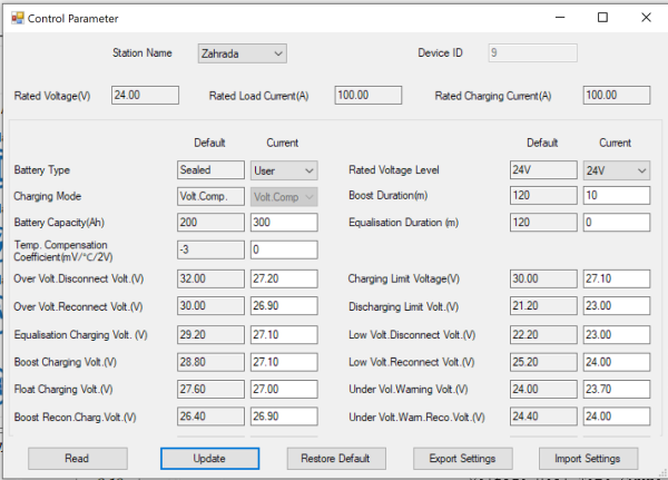

Budu dlouhodoběji zkoušet nastavení na obr.
Změna oproti dřívějšu je v nastavení float napětí o něco níže než bulk, ale nemíním nastavovat bulk na jánevím 26,7V, navzdory radám supportu, protože to při nízkém osvitu omezí kapacitu baterie - a to je v zimě škoda.
Protože jsem řadu měsíců ani v letním provozu nezaznamenal díky nastavení "Over Volt Disconnest" na 27,2V přepětí na baterii (mám nastavený externí hlídač napětí s alarmingem), vypadá to, že toto havarijní odpojení funguje bez časové prodlevy a tedy bezpečí baterií je zajištěno (samozřejmě v druhém sledu pak případně na přepětí číhá ještě BMS).
Podle pozorování je časová prodleva mezi přepnutím float <-> bulk v obou směrech, v řádu desítek sekund až minuty (hystereze svého druhu) - nevadí tedy podle všeho blízkost hodnot napětí pro bulk a float. Float je pak pro nabíjení blízko horní hranice samozřejmě mnohem efektivnější než systém "odepni a při poklesu znovu zapni bulk", který jsem měl dříve, a desetinu voltu oželím.
Uvidím, ale zatím se mi zdá, že s tímto nastavením lze docela dobře žít. Od ideálu je to daleko, ale člověk se alespoň pocvičí. Tyto Epevery 10420 a 10415 mají (alespoň ve srovnání s Axpertem...) slušné MPPT, mají obrovský chladič (tj. jsou tiché), ale to řízení a FW zamrzlo v době olověné. Nevím tedy úplně, jestli tyto Epevery oproti Victronům doporučit, ale cena je poloviční...
