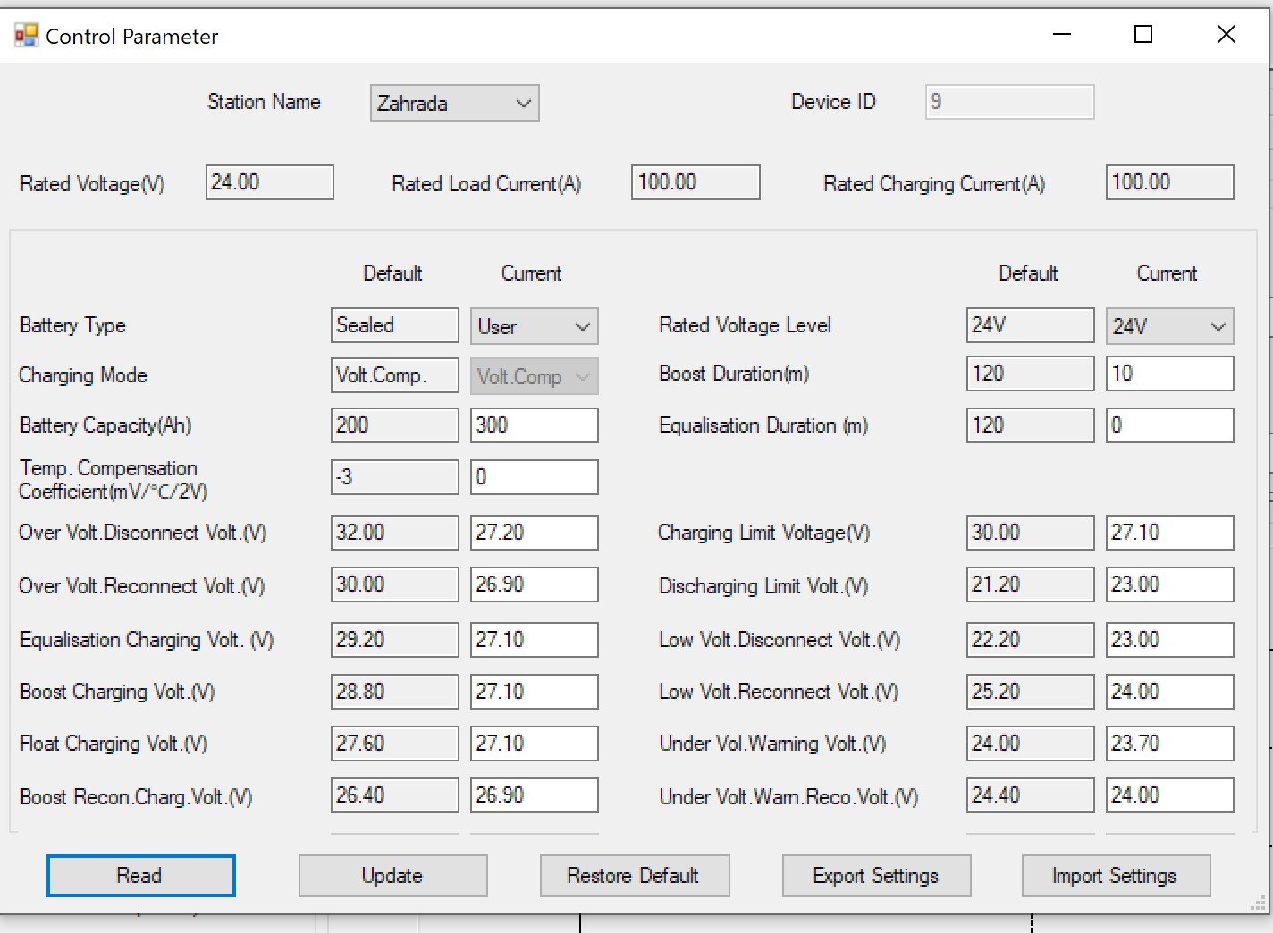

Re: Epever Tracer 10420AN - přebíjení baterie, firmware
Budu dlouhodoběji zkoušet nastavení na obr.
Změna oproti dřívějšu je v nastavení float napětí o něco níže než bulk, ale nemíním nastavovat bulk na jánevím 26,7V, navzdory radám supportu, protože to při nízkém osvitu omezí kapacitu baterie - a to je v zimě škoda.
Protože jsem řadu měsíců ani v letním provozu nezaznamenal díky nastavení "Over Volt Disconnest" na 27,2V přepětí na baterii (mám nastavený externí hlídač napětí s alarmingem), vypadá to, že toto havarijní odpojení funguje bez časové prodlevy a tedy bezpečí baterií je zajištěno (samozřejmě v druhém sledu pak případně na přepětí číhá ještě BMS).
Podle pozorování je časová prodleva mezi přepnutím float <-> bulk v obou směrech, v řádu desítek sekund až minuty (hystereze svého druhu) - nevadí tedy podle všeho blízkost hodnot napětí pro bulk a float. Float je pak pro nabíjení blízko horní hranice samozřejmě mnohem efektivnější než systém "odepni a při poklesu znovu zapni bulk", který jsem měl dříve, a desetinu voltu oželím.
Uvidím, ale zatím se mi zdá, že s tímto nastavením lze docela dobře žít. Od ideálu je to daleko, ale člověk se alespoň pocvičí. Tyto Epevery 10420 a 10415 mají (alespoň ve srovnání s Axpertem...) slušné MPPT, mají obrovský chladič (tj. jsou tiché), ale to řízení a FW zamrzlo v době olověné. Nevím tedy úplně, jestli tyto Epevery oproti Victronům doporučit, ale cena je poloviční...
