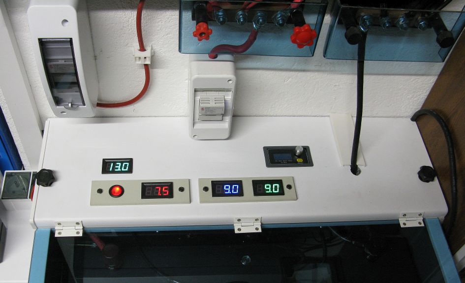

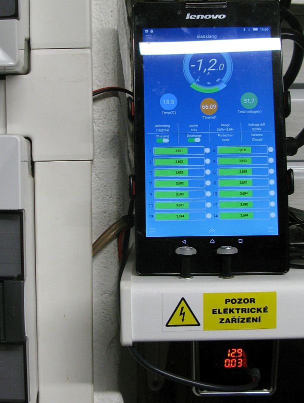

Z FE č.1 (24V) prvním 12V akumulátorem napájím tři teploměry + voltmetr.
1 teploměr (červený) = vnější teplota
2 teploměr (modrý) = teplota uvnitř boxu nahoře
3 teploměr (zelený) = teplota uvnitř boxu dole
Neběží to nonstop, je to přes spínač. ---
Z FE č.1 (24V) druhým akumulátorem napájím tablet, kde mi běží nonstop BMS.

A protože se blíží zima tak jsem dnes dal i závěs na dveře.
- Příspěvky: 7487
- Reputace:1072
Re: Mikiki elektrárna
Natáhni spíš u stropu lanko, co nejvýš a hlavně úplně na stěně, ta trubka je asi nějakých pár cm od stěny, že?
- mikiki
- Příspěvky: 442
- Reputace:45
- Lokalita: Pelhřimov
- Výkon panelů [Wp]: 3690
- Kapacita baterie [kWh]: 19
- Bydliště: od Pejru
- Lokalita:PelhřimovSystémové napětí:48VVýkon panelů [Wp]:3690 Kapacita baterie [kWh]:19
jj trubka je cca 1cm od zdi.
