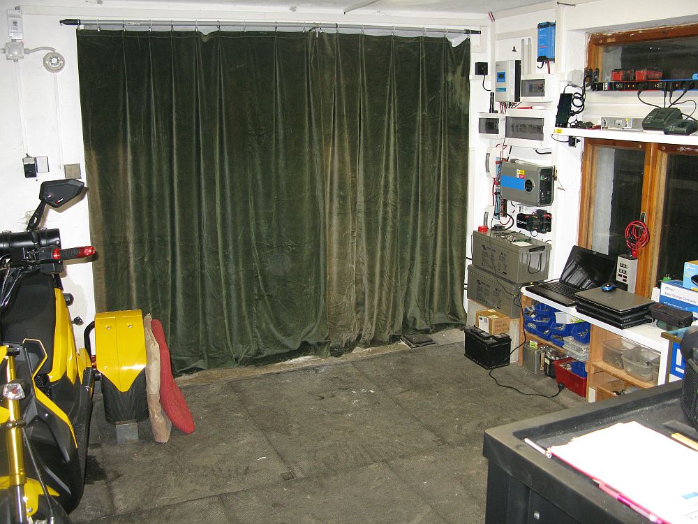

A protože se blíží zima tak jsem dnes dal i závěs na dveře.
- Příspěvky: 6851
- Reputace: 950
Re: Mikiki elektrárna
Natáhni spíš u stropu lanko, co nejvýš a hlavně úplně na stěně, ta trubka je asi nějakých pár cm od stěny, že?

jj trubka je cca 1cm od zdi.
