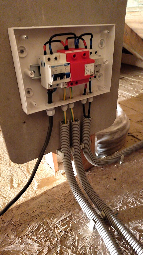

Pod střechou na půdě nad podkrovím plechový rozvaděč s odpojovači, T2, zemnění 16mm2 od konstrukce panelů k přepěťovkám a dále (+-) svedeno do technické , zemnění do zádveří, kde je hlavní rozvaděč se zemnící svorkovnicí.

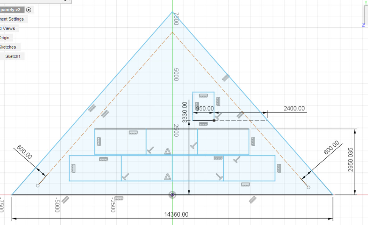

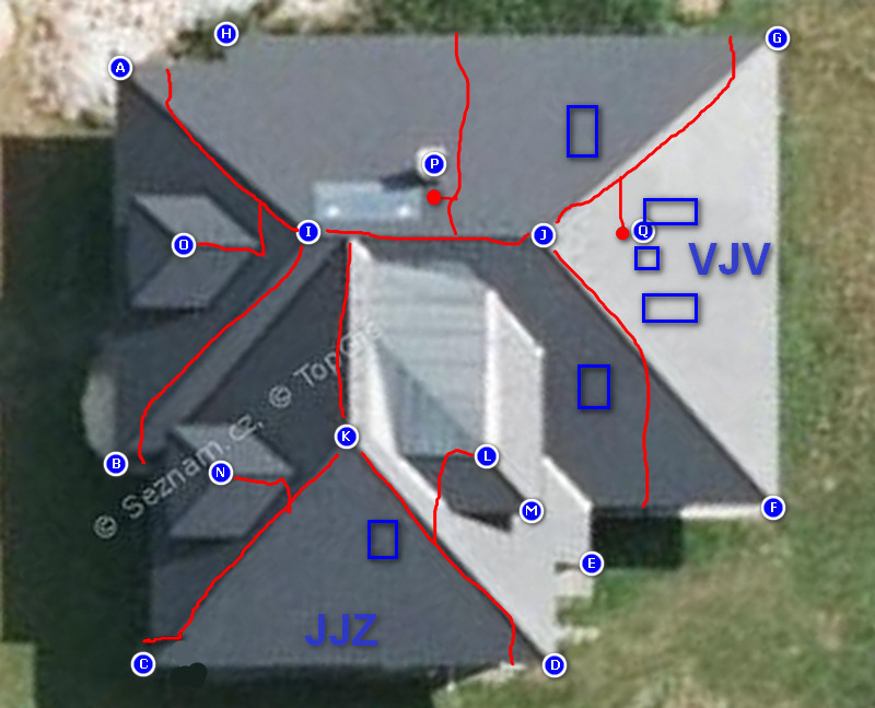

Prozatím mě aktuálně víc nenapadá, přikládám orientační malůvky.

No to záleží na konkrétním laťování (vzdálenost latí a z toho plynoucí přesah tašek). Nejlepší je udělat si model háku z drátu, vylézt na střechu, vyndat jednu tašku a poměřit. A zkontrolovat, že je laťování všude stejné.acmetelka píše:1. Nemáte zkušenost s taškami Terran Danubia (rozměrově i tvarově téměř totožná s Bramac Classic) versus 120mm hák https://e-altamira.cz/cs_CZ/p/Stresni-H ... 0-120mm/95 ? Jestli stačí těch 120mm, protože vidím že prodávají i delší variantu 145mm
A zvaž ten BEL. Protože buď jen ohřev vody (pak dává BEL smysl), nebo plnohodnotná FVE s baterií + přebytky do NADO a pak BEL nelze použít.

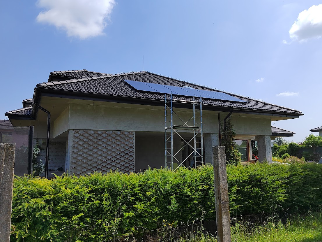

Tak jsem se v půli června přehoupl z plánované do prozatím nedokončené, ale tak nějak funkční verze. BEL šlape, chce to chlazení, prozatím mám jen položené na každém chladiči 2 x 30mm fany na 12V. A je to hodně poznat. Na cestě z ALI je DC-DC z až 390 na 12V (https://www.aliexpress.com/item/3301181 ... 1802sAHXaf) a dám tam ještě PWM regulátor otáček (https://www.aliexpress.com/item/1005001 ... 1802sAHXaf). Abych to celé mohl chladit z energie z panelů.
Co jsem zjistil, tak by se možná hodil 7. panel (mám 550Wp 42V MPPT, 50V Uoc), ale musím propočítat, jak to bude při chladnějším počasí, možná už 7x50V plus připočtení pro mráz bude na BEL moc. Každopádně mám dva navíc uskladněné, chci pak dát ještě z nich horní řadu vedle okna, do budoucna rozdělit na 2px4s, když budu řešit baterie. Prozatím minimálně do podzimu zatím takhle jen přes BEL a do akumulačky na 3,5kW ALI topné těleso.

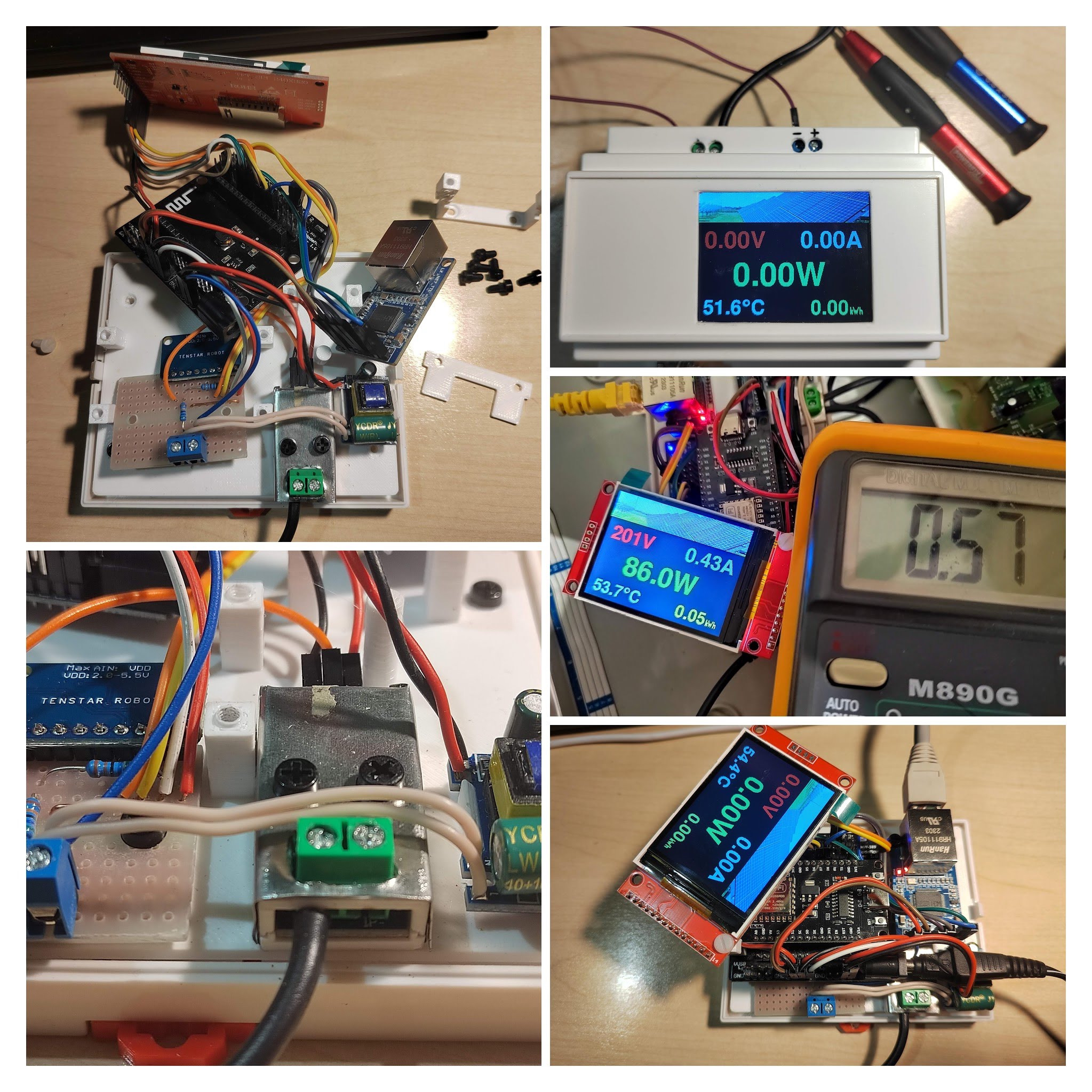

1. Bastlím si do rozvaděče na DIN lištu k BELU z dílů ze šuplíku (ESP2866, ADS1115 ADC ALI klon, ASC712 - vím, HAL, není to nic přesného, ale orientačně by mi zatím stačilo)) měření výkonu z panelů, k tomu bych dal ještě ETH modul a posílal si do PLC Foxtrotu, nebo do EmonCMS na RPi.
O co mi jde, jestli můžu s tím ADS1115 měřit přes dělič 1:100 (př. 5k6, 560k) přímo napětí na panelech, nebo je potřeba někde v systému nějaké galvanické oddělení. Při napájení z adaptéru ze sítě na 5V s tím ESP. Jestli tam nemůže být nějaký naindukovaný velký rozdíl mezi minus panelů a GND tohoto měřícího obvodu. Nebo jak se toto v takových případech řeší. Zatím jsem to na bastl desce vyzkoušel a nic neshořelo.

Podařilo se mi dobastlit DC wattmeter pro panely před BEL regulátor, tak už si můžu brouzdat v grafech. Jen teda to slunce už mi tam toho moc neposílá.
