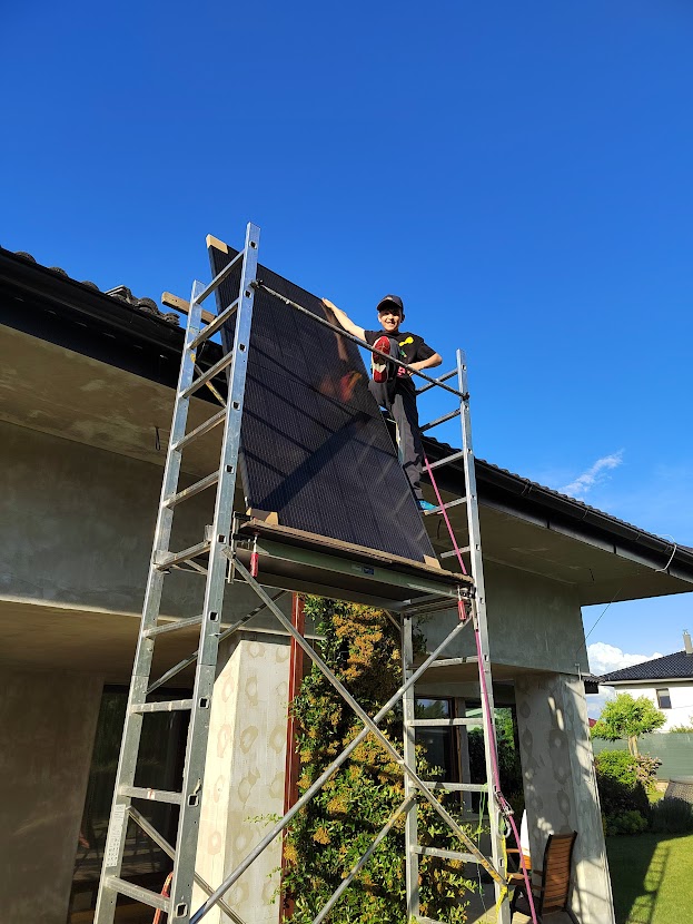

Tak jsem se v půli června přehoupl z plánované do prozatím nedokončené, ale tak nějak funkční verze. BEL šlape, chce to chlazení, prozatím mám jen položené na každém chladiči 2 x 30mm fany na 12V. A je to hodně poznat. Na cestě z ALI je DC-DC z až 390 na 12V (https://www.aliexpress.com/item/3301181 ... 1802sAHXaf) a dám tam ještě PWM regulátor otáček (https://www.aliexpress.com/item/1005001 ... 1802sAHXaf). Abych to celé mohl chladit z energie z panelů.
Co jsem zjistil, tak by se možná hodil 7. panel (mám 550Wp 42V MPPT, 50V Uoc), ale musím propočítat, jak to bude při chladnějším počasí, možná už 7x50V plus připočtení pro mráz bude na BEL moc. Každopádně mám dva navíc uskladněné, chci pak dát ještě z nich horní řadu vedle okna, do budoucna rozdělit na 2px4s, když budu řešit baterie. Prozatím minimálně do podzimu zatím takhle jen přes BEL a do akumulačky na 3,5kW ALI topné těleso.

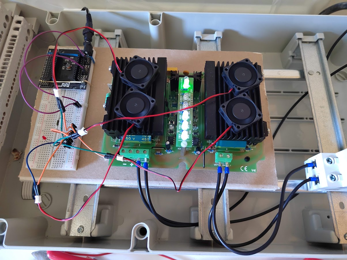

1. Bastlím si do rozvaděče na DIN lištu k BELU z dílů ze šuplíku (ESP2866, ADS1115 ADC ALI klon, ASC712 - vím, HAL, není to nic přesného, ale orientačně by mi zatím stačilo)) měření výkonu z panelů, k tomu bych dal ještě ETH modul a posílal si do PLC Foxtrotu, nebo do EmonCMS na RPi.
O co mi jde, jestli můžu s tím ADS1115 měřit přes dělič 1:100 (př. 5k6, 560k) přímo napětí na panelech, nebo je potřeba někde v systému nějaké galvanické oddělení. Při napájení z adaptéru ze sítě na 5V s tím ESP. Jestli tam nemůže být nějaký naindukovaný velký rozdíl mezi minus panelů a GND tohoto měřícího obvodu. Nebo jak se toto v takových případech řeší. Zatím jsem to na bastl desce vyzkoušel a nic neshořelo.

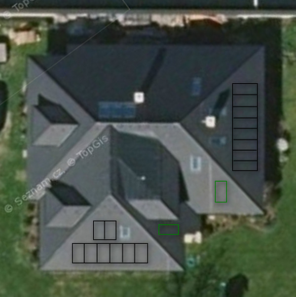

Kolik panelů:
- 16 x 550Wp v uspořádání 2 x 4S2P => 8,8 kWp
- 18 x 550Wp v uspořádání 2 x 3S3P => 9,9 kWp
- pokud dám variantu se 4S, Uoc bude cca 200V, můžu použít MPPT součástí měniče, uvažuju např. o ISolar-SMR-II-5.5KW (https://www.easunpower.com/products/5.5 ... v-100a-mpp) nebo obdobu, napěťově sedí, potřeboval bych buď dva kvůli MPPT, nebo jeden a druhý zvlášť pouze MPPT
- k VJV i JJZ 8 panelům bych měl místo na 9. (viz fotka 2x zelený panel vždy k řadě za rohem), tedy varianta 2 x 3S3P, takže bych mohl jet na nižším bezpečnějším napětí a zároveň přidat 1,1 kWp. Jenže: to už budu s Uoc max sice na 150V ale v MPPT bodě mají panely tak 36V, takže 3S mi už nedá 120V papírově požadované tím iSolarem a nevím, jestli to teda bude fungovat s ním, nebo budu muset mít samostatné MPPT pro obě hlavní větve a samostatně měnič.

Na HV MPPT s rozsahem 120-450V je napětí pod 200V prostě málo a nebude to správné fungovat - když se trošku podíváš po fóru, tak je tu kolem toho docela dost informací. Když budeš mít několik stringů paralelně, tak je to lepší, ale tyhle regulátory na nízkém napětí nefungujou dobře (případně vůbec).

3S3P nebo 4S2P a měnič s mppt s Umax 500V? to nebude efektivní, ale to vidíš sám, ten by chtěl tak 8S nebo 9S. Radši 8S, protože ty osamocené panely budou dost často zastíněné a budou ovlivňovat činnost celého stringu. Samotný MPPT pro 500V se 48V= výstupem budeš hledat jen velmi obtížně.
880Wp panel je asi překlep, předpokládám.
Takže schůdné varianty jsou:
1. 2x 3S3P a třeba King I + Epever 10415/10420AN
2. 2x 8S nebo 9S + 2x ISolar-SMR-II-5.5KW. Nebo Axpert MAX/Twin apod.
3. "hybrid", 1x 8S + 1x ISolar-SMR-II-5.5KW a 1x 4S2P nebo 3S3P a zase ten Epever. Pro 4S2P jednoznačně 10420AN, pro 3S3P postačí levnější 10415AN.
