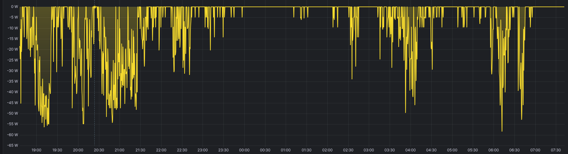

Jen ještě vyřešit nějaký levný (úsporný) noční provoz ...
