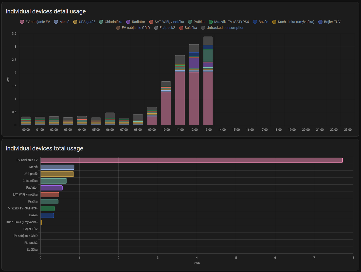

- Příspěvky: 3588
- Reputace: 767
Re: Smart zásuvka pre FW Tasmota
