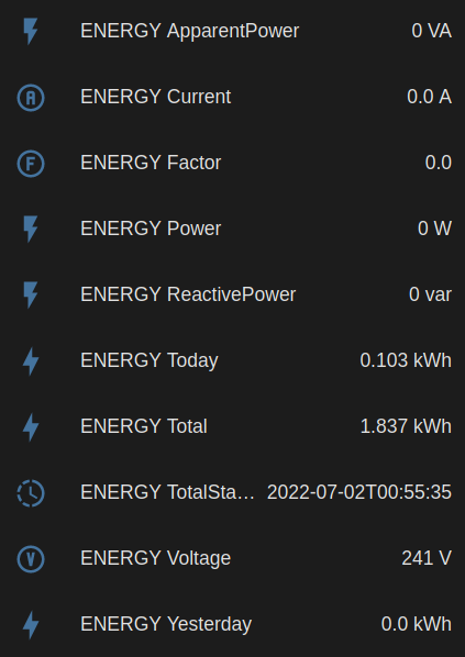

K Shelly - mám Shelly pro 4PM, ale ukazuje to jen watty, tedy nazývá to watty ale jsou to voltampéry, cos fí (power faktor) nevedou, alespoň u tohoto výrobku.
Dále mám zásuvky, které se už s Tasmotou prodávají, třeba Suntech https://www.suntech.cz/tinycontrol-tp29 ... 67548.html nebo Tasmota shop https://www.tasmota.shop/cs/ ale nejlépe asi na Alí https://athom.aliexpress.com/store/5790427 , což je možná přímo výrobce.
Se zásuvkami od Athomtechu jsem spokojený; měří přesně a všechno, co běžně měřit lze

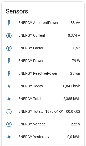

Dík PetrV2, tie vyzerajú fajn. Za 10€ to v dnešnej dobe už asi nebude... Tá moja IQ-Tech meria všetko.

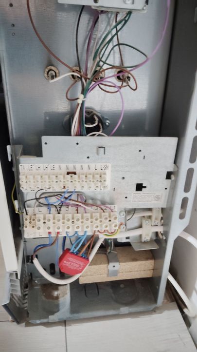

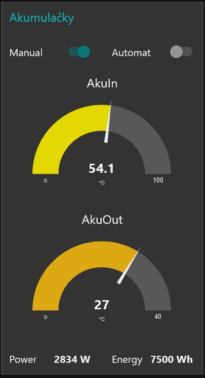

Tak Shelly nakonec skončilo přímo v akumulačkách a už je řídí Node-RED + LOGO
