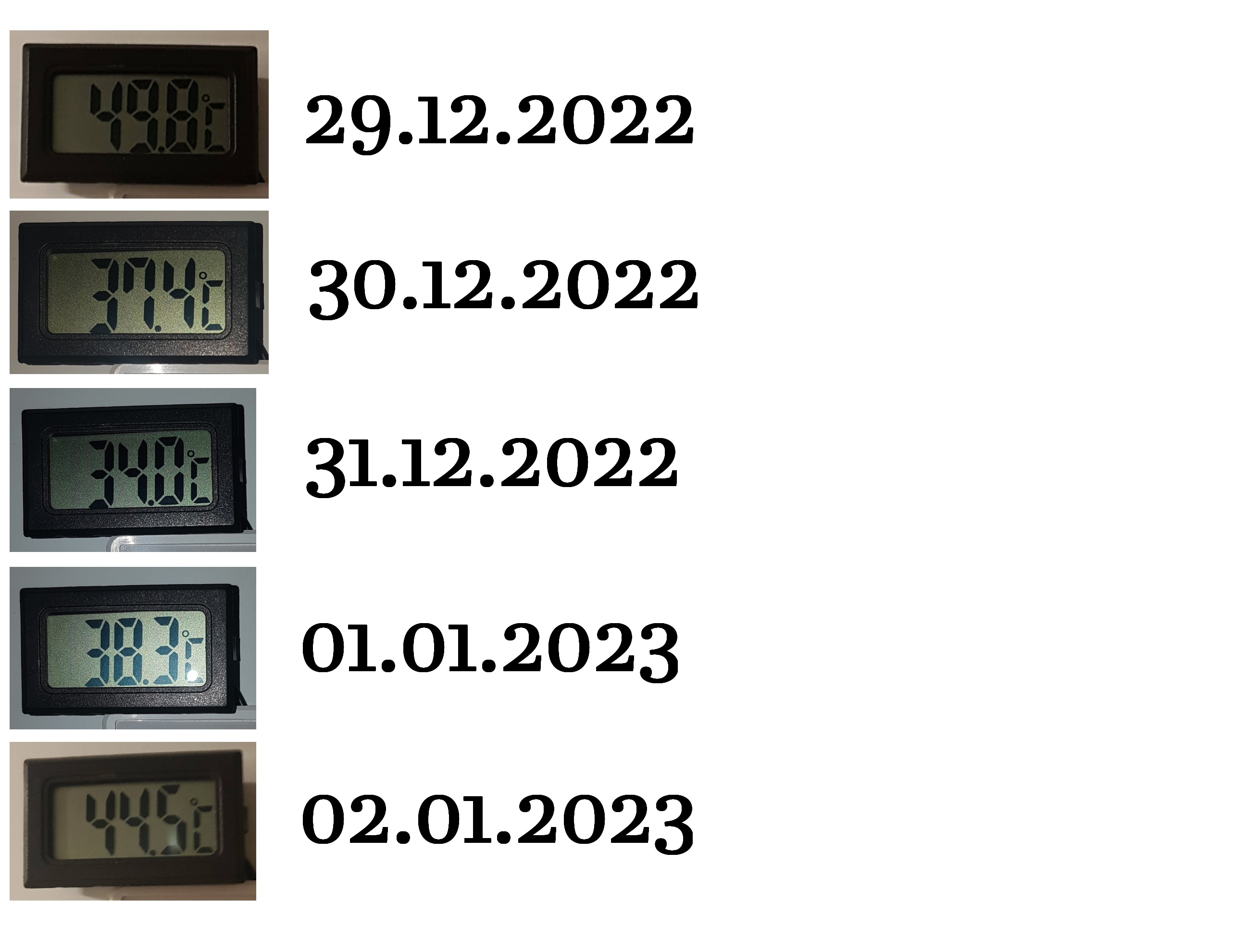

Jsem si jistý a mám vyzkoušené, že neudělala.unicast píše: sob říj 21, 2023 2:37 pmJe otázka, jestli by dvoukubíková akumulačka LMT, LVT nebo nějaká podobná, obložená 30 cm vaty nebo pěny, neudělala za prakticky stejné peníze lepší službu. Flexibilita takového řešení je někde úplně jinde, topných patron se tam dá taky nastrkat prakticky co hrdlo ráčí, navíc tam může být i had na další zdroj tepla (TČ, fototermika apod.) a ostatně ne jen jeden...
V zimě se výkon FV ve velké nádrži zcela ztratí.
2kWp v zimě na 80-100Litrů v létě 200-250Litrů.
Je zde mnoho lidí co má 2kWp ve 200-300Litrech nádrži.
Nikdy se v zimě z takového systému neosprchují - JEN JIM TO TROCHU STUPŇŮ POMŮŽE.
Já ano, protože ten třetí 6-7měsíců pouze protéká, druhý na 45 i v zimě dosáhne, třetí jen hlídá a dorovnává.
Pokud už mám doma jeden 125Litrů LOGITEX a jeden původní AC 125Litrů, nebudu je vyhazovat a kupovat jiný, jen proto, že to není zcela ideální.
Jen jsem rozšířil kapacitu na léto malým oběhovým čerpadlem a smaltovanou nádrží navíc.
Celé mě to nestálo ani 50tis. Kč
A mám teplou vodu zdarma 10-11měsíců a pouštím 5-6měsíců i do pračky.
TO JE CELÁ MOJE IDEA, NIC VÍC...
