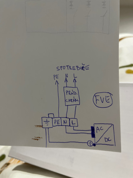

ja sa trosku pridam do temy respektive sa spytam ze ked mam do domu od DS v rozvadzaci L1, L2, L3, N, PE a od fve mam zvlast rozvadzac ku ktoremu bolo robene uzemnenie aby fve bola oddelena.
Teda z menica mi ide do rozvadzaca fve L a N, kde to N je spojene stou zemou cize PEN.
A teraz otazka.:ked to tu tak citam mal by som spojit z rozvadzaca DS vodic PE s rozvadzacom fve na svorku PEN?
a este by mali byt spojene vodice N z DS s vodicmi N s fve?

- ACDC
- Příspěvky: 673
- Reputace:12
- Lokalita: Litomyšlsko
- Výkon panelů [Wp]: 5,600
Re: Přepínání sítí 2 měniče a společný N
Pokud to má být OK, nelze už z TN-S udělat TN-C. Cizí PEN neexistuje. Nebo je to samostatné uzemnění? Superprasárna.

- Migel
- Příspěvky: 1938
- Reputace:363
Vsetky spotrebice co su na DS nie su nijako spojene s fve cize je to uplne oddelene v samostatnom rozvadzaci.
A fve ma zvlast zemnenie tak ako som pisal..

- ACDC
- Příspěvky: 673
- Reputace:12
A výstup střídače je? Izolovaná síť? Nebo zcela nová síť TN-C na TN-S? A při sepnutí by-pass?
- Migel
- Příspěvky: 1938
- Reputace:363
Z menica je to takto..

- ACDC
- Příspěvky: 673
- Reputace:12
Takže ve foto režimu izol. síť. N a L na výstupu měniče je jen nápis. Při provozu ze sítě TNC-S. A zase jeden chránič na všechno, který v IT jen tak nevypadne..
- Skrat
- Příspěvky: 630
- Reputace:27
- Výkon panelů [Wp]: 7,38kWp
Na tý svorkovnici musí být propojeno PE s N.
- Migel
- Příspěvky: 1938
- Reputace:363
Ano tak to aj je,zabudol som to dat do schemy (odbehol som si na wecko)

- Migel
- Příspěvky: 1938
- Reputace:363
Len,pytal som sa preto lebo mi to stych vsetkych prispevkov nieje jasne ze N sa neprepina a to PE je vlastne zem (co by mohlo byt spojene) -ale tak potom pojem galvanicky oddelene straca vyznam..
